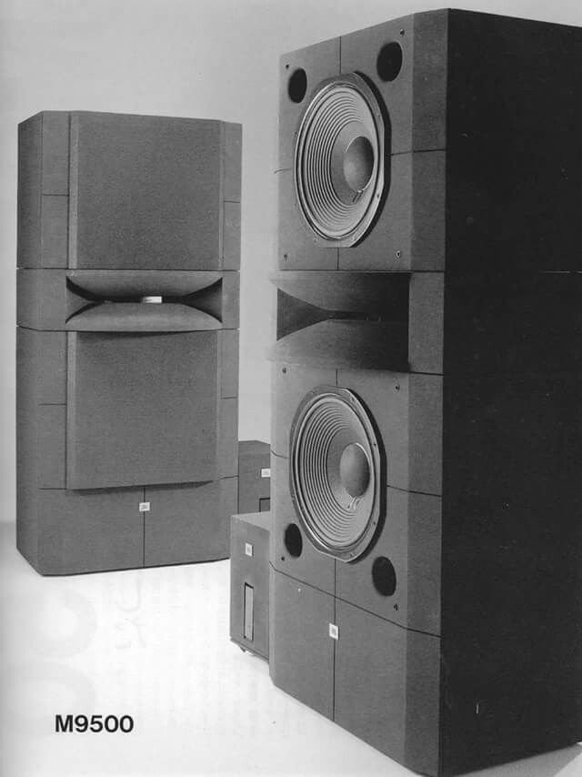

La M9500, un monstre monolithique de 140 kg en un seul bloc. Extrêmement rare

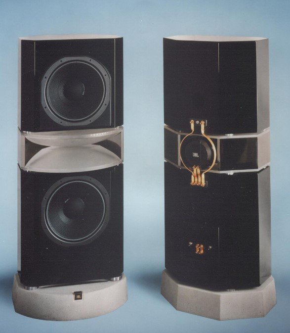

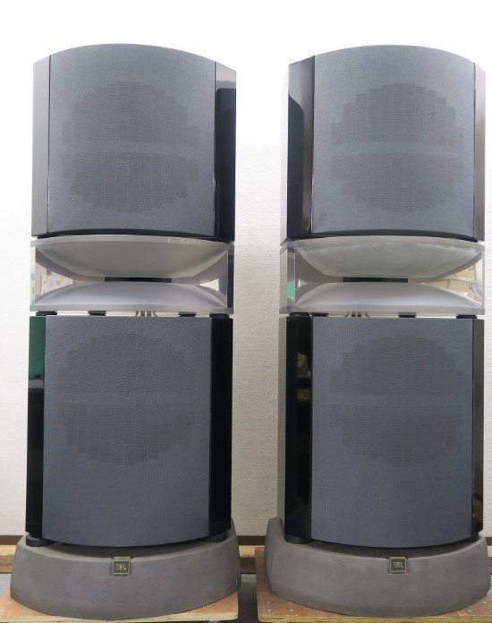

Et enfin, objet de ce thread, la S9500
K2 S9500 officiel.jpg (54.65 Kio) Vu 17314 fois
K2 S9500 cache.jpg (53.7 Kio) Vu 17314 fois
Caractéristiques :
Je ne vais pas m'empêtrer sur ce sujet, vous avez tous les informations exhaustives dans le BE joint en fin de présentation.
Faut juste savoir que le département ingénierie du moment a eu carte blanche pour développer la S9500. Quelque soit le coût final
Résultat : 120.000 F. C'était le prix unitaire en 1991. La paire : 240.000 F. Soit 36.587 € de l'époque. Stratosphérique ...
En Euros 2022 ça nous ferait du 60.950 €. Une paille .... Presque le prix des Everest DD 67000 :autralia:

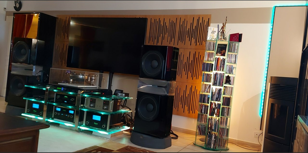

Intégration
Les S9500 dans le système principal :
Les connexions en mono amp :
Connection passive.jpg (118.07 Kio) Vu 17304 fois
Joli, hein ?

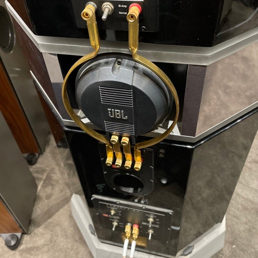

En bi-amp, ça donne ça :
Connection active.jpg (82.69 Kio) Vu 17304 fois
Vous avez surement remarqué que j'attaque la compression en direct, et je n'utilise pas le bornier du bas et le filtre interne (avec grave déconnecté). Pourquoi ?
On s'est rendu compte qu'en mono amp, le filtre passif était impec, mais en bi-amp, il y avait comme une sorte de bridage. D'où la connexion directe.

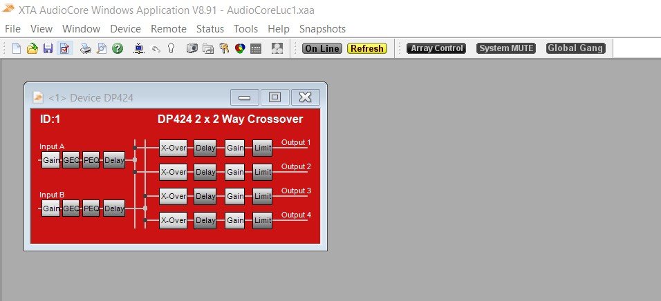

Qui dit bi-amp dit filtre actif. donc à cet effet j'utilise un XTA DP424 :
Gamme XTA.jpg (141.05 Kio) Vu 17304 fois
J'affiche la gamme complète car il y a différent modèles pour tout type de multi-amp.
Une interface PC relié en RS232 --> USB permet de gérer le filtre sur le PC
Intreface PC XTA AudioCore Windows.jpg (57.98 Kio) Vu 17304 fois

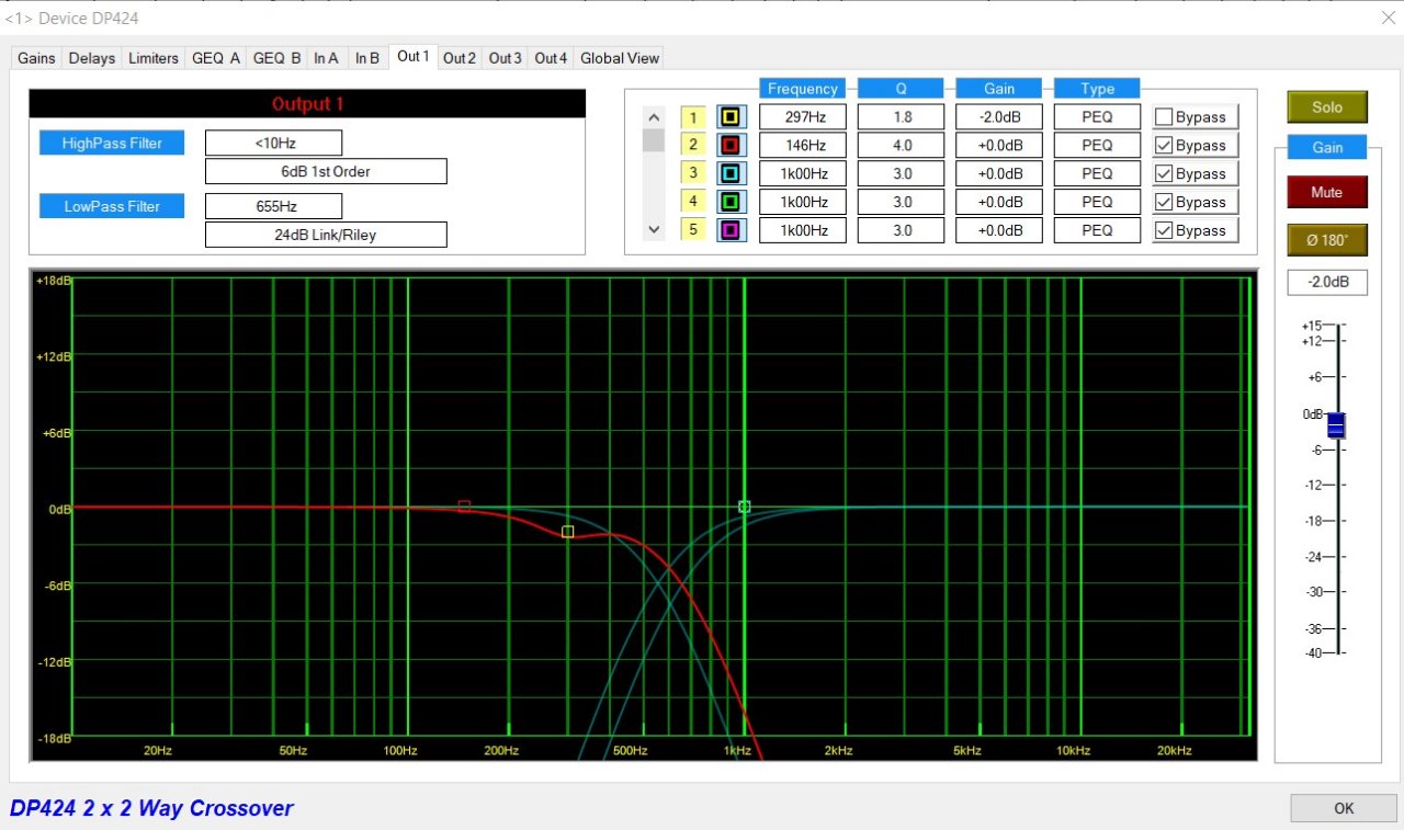

Corrections
Après différentes mesures au micro, il a fallut appliquer 4 corrections.
Une dans le grave :
Pente basse.jpg (161.68 Kio) Vu 17298 fois
Et 3 dans le haut :
Pente haute.jpg (159.24 Kio) Vu 17298 fois
Ne me demandez pas comment on en est arrivé là, c'est un spé de la mesure qui les a déterminées.

Les blocs mono mc501 ne servent que pour la compression ? Ce n’est pas un peu surdimensionnée 😱😱😱😱😱😱😱😱😱
itofa
Messages : 329
Enregistré le : mer. 25 juil. 2012 17:19
Localisation : Montpellier area ...
Re: JBL K2 S9500
Message par itofa »
Certes.
Mais comme je les avais du temps des 4320 S8 en 2008, je les ai gardés.
Dans le grave, ça ne vaut pas tripette, mais dans le médium aigu, ils ont un soyeux incomparable .... :libérer la parole:
