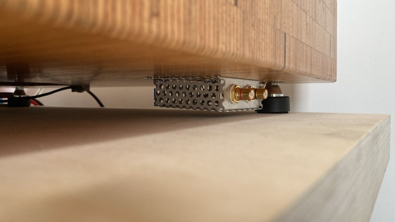

Avec la Covid et la guerre en Ukraine cela a pris un peu de retard mais ça redémarre. L’occasion sur celle ci d’inclure deux petites améliorations de façon aboutie.

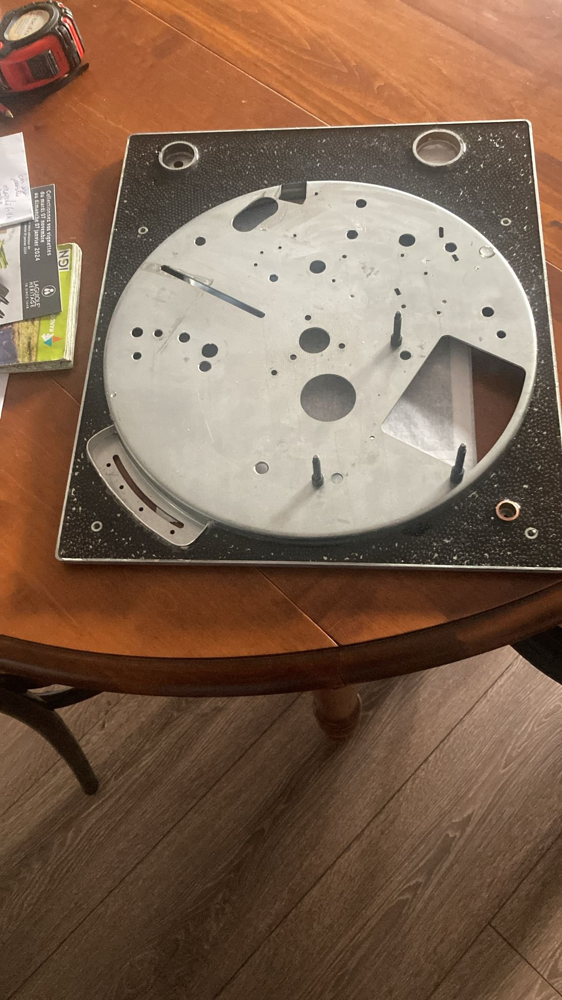

Le plateau est mis a nu pour préparation.
