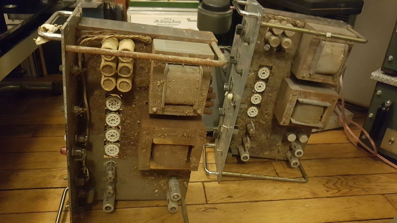

C'est l'histoire d'un mec qui achète des épaves...

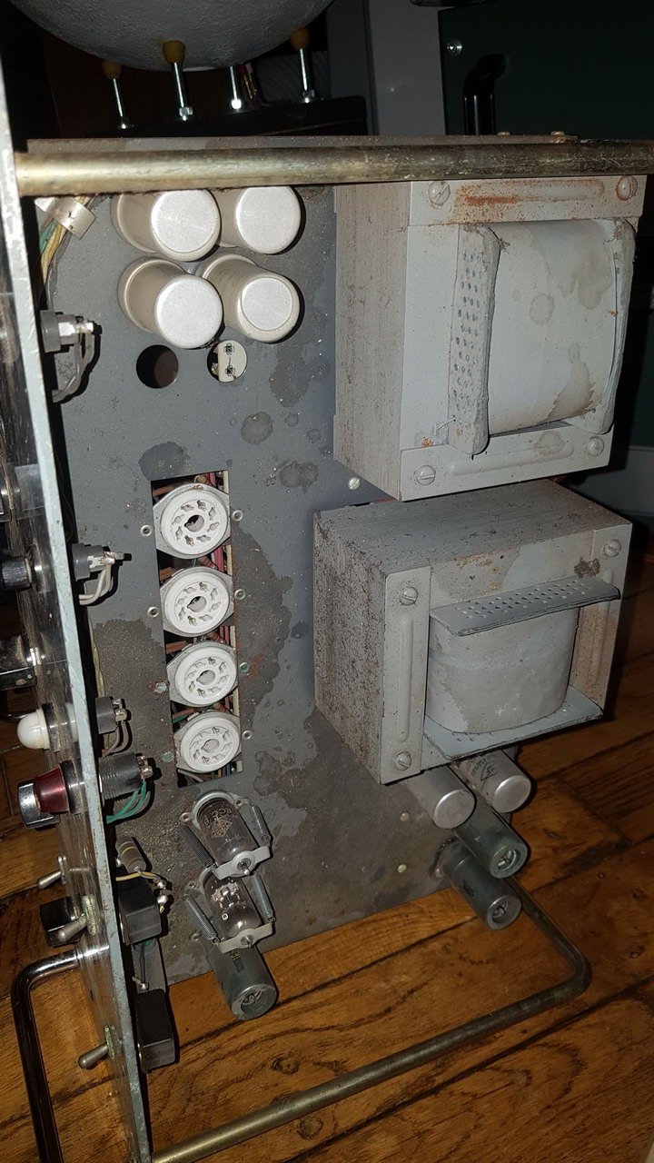

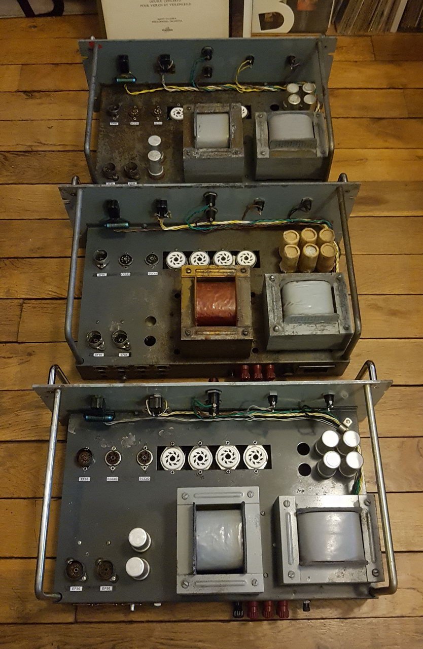

Il s'agit d'intégrés Merlaud AM120 et AM150, qui malgré leurs dénominations différentes semblent identiques, juste 2 condos canette placés différemment sur un exemplaire.
Double-push de EL34 (4) avec 5 tubes en entrées : trois spentode EF86 ; une double triode ECC82 ; une double triode ECC83.
Le redressement est par diodes.

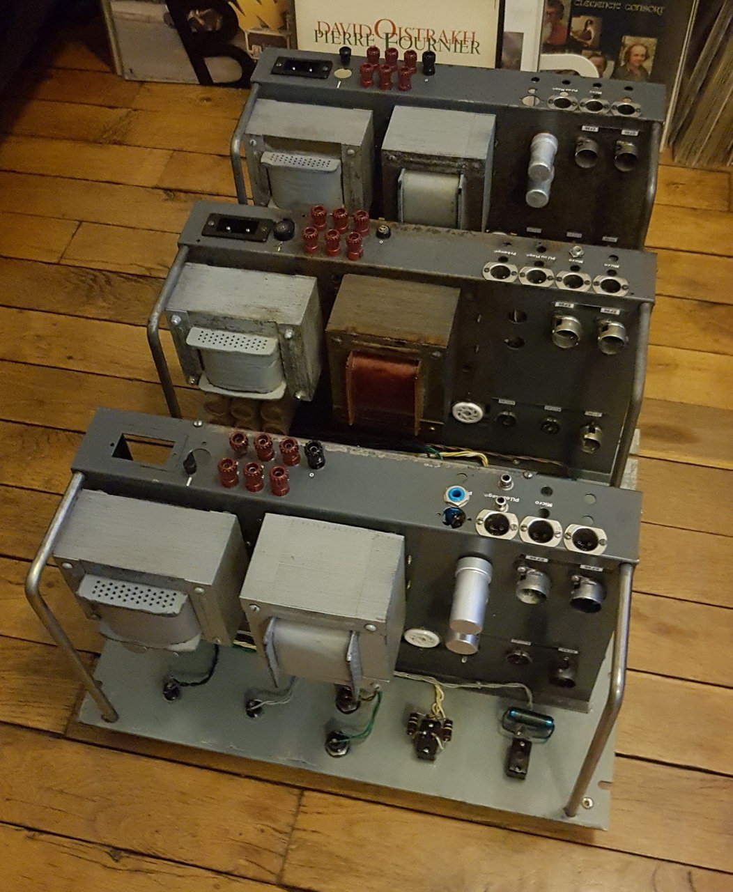

Après un nettoyage dérouillage rapide (à approfondir plus tard) et nettoyage, ils sont un peu plus présentables.

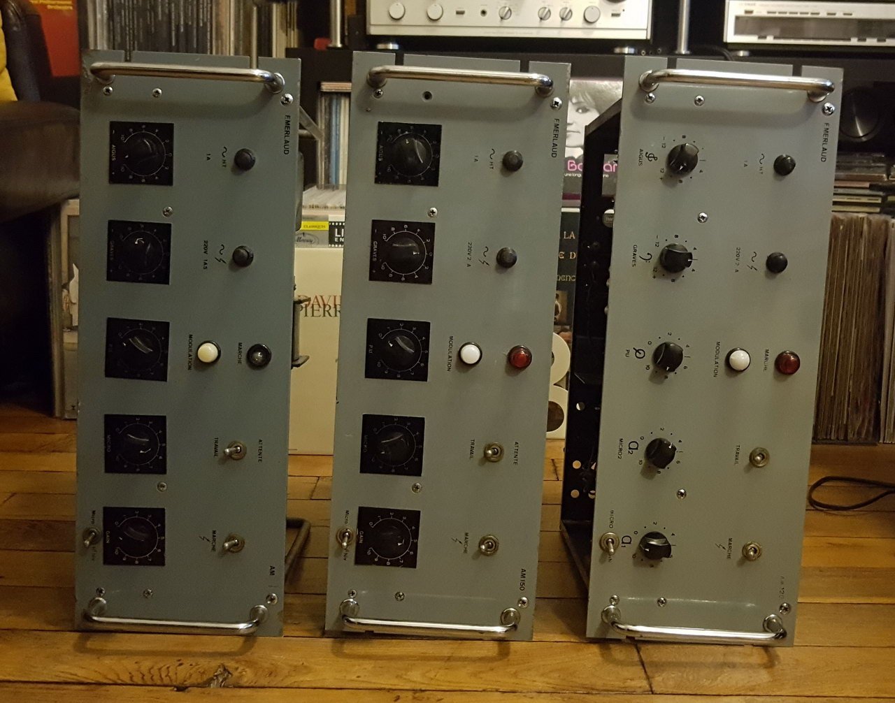

Deux exemplaires sont munis de leur cage.
Impédances de sorties : 4Ω , 8Ω , 16Ω , 250Ω , 500Ω et 100V

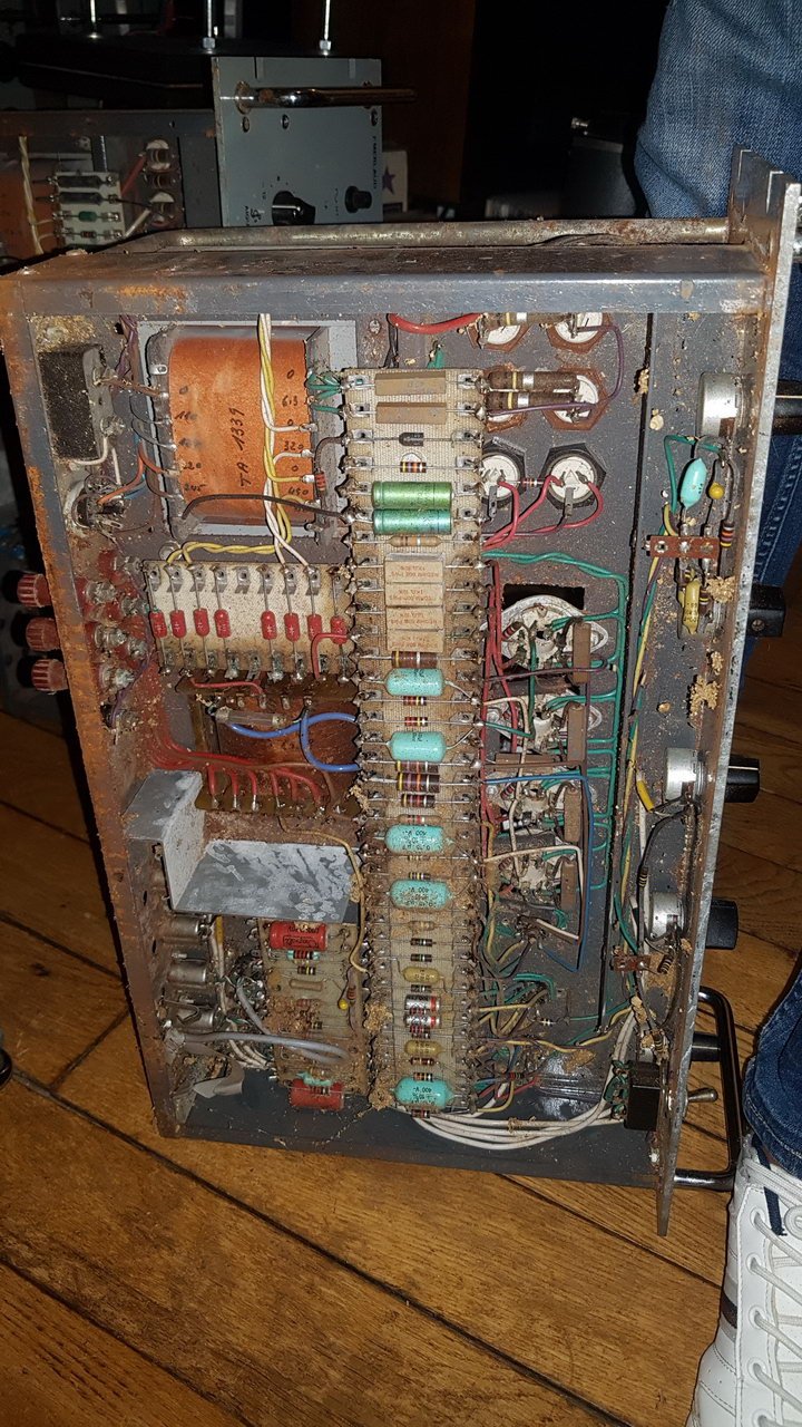

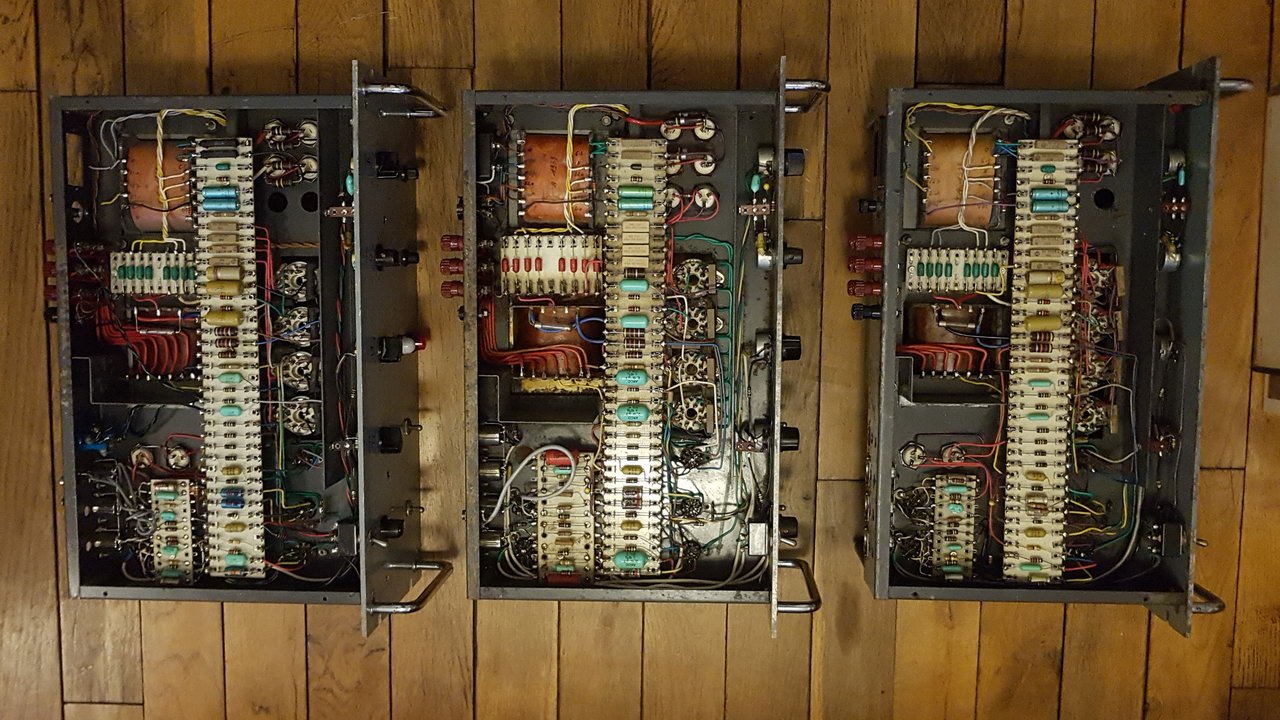

Vraiment une belle construction interne, conçu pour être dépanné rapidement en cas de besoin. Ça me fait penser à du Leak.
Tu veux te constituer un système 3 voies :jesors: ?

C'est vrai que c'est bien foutue à l'intérieur.
Et bien tu vas avoir de quoi t'occuper pendant les longues nuits d'hiver. :jap: :yes!:

Très belle construction, implantation quasi parfaite, transformateurs Supersonic (?) Que du bon!
L'avantage est qu'il n'ont pas été bricolés: increvables! :)

Rien n'indique que les transfos soient des Supersonic ? [:cerveau picole]
Messages : 2731
Re: Merlaud AM120 & AM150
En effet, rien ne l'indique. Mais il me semble que la marque les ait utilisés sur certains modèles, sur celui-ci je ne sais pas.
A l'époque, les entreprises spécialisées dans les transformateurs étaient nombreuses, et le savoir-faire également.

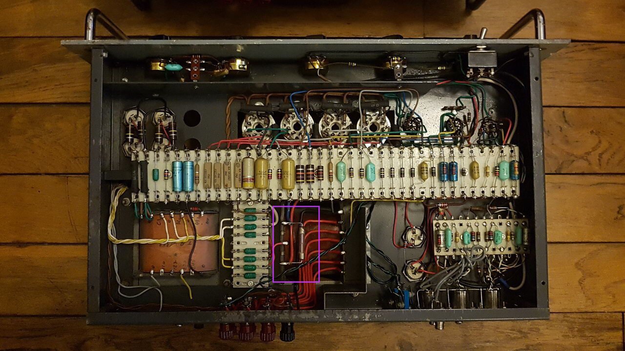

Très beaux amplificateurs, vraiment bien organisé !
Quel est ce composant ?
