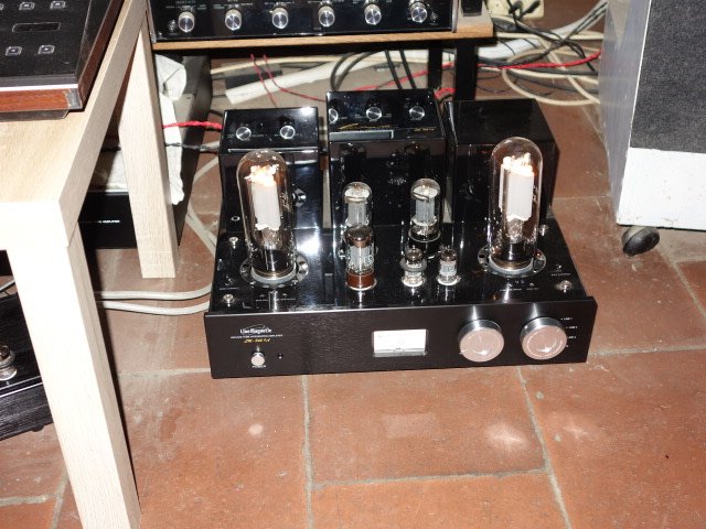

Avant d'en dire plus, regardons-le :
Le LM-845IA. Photo François HD

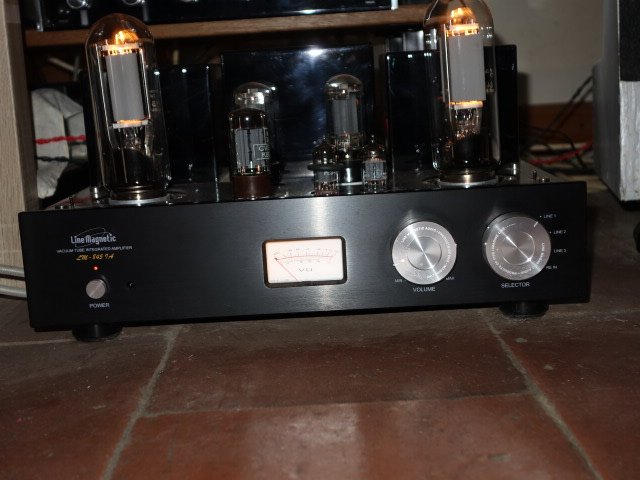

De plus près (photo prise à plat ventre!) Photo François HD
ainsi que ces caractéristiques : 2X22W donc, avec une réponse en fréquence à +/- 1,5 db de 20 à 50000 Hz et une DHT de 1%, une conso de 320W et un poids de 33Kg, les électroniciens "sérieux" sont morts de rire...
Le taux de CR générale n'est pas indiqué, mais gageons qu'il est de 6 à 12db grand maximum, contre au moins le double pour un PP de pentodes ou de tétrodes, et beaucoup plus pour un totor, sans parler des ampli-op...
Ce monstre de (paléo-)technologie n'est rien moins qu'un intégré pourvu de 3 entrées préampli (plus une attaquant directement l'étage ampli de tension par l'intermédiaire d'un relais, les sensibilités respectives sont de 200mV et de 1V) suivies par un potentiomètre de volume ALPS de 100Kohms motorisé et télécommandé (mazette!(bis))

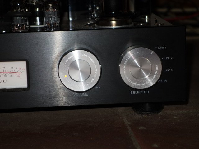

Volume télécommandé et sélecteur d'entrées. Photo François HD
Ces deux premiers étages (PA et ampli de tension) sont constitués d' une double triode (noval!) chacun (un demi tube par canal), ECC83/12AX7 ou 5751 (µ et impédance de sortie plus faible) montée en cathode commune.
Après ces étages d'une extrême complexité ( :D ) la suite est plus simple : une tétrode à faisceau dirigé (!) montée en pseudo-triode (6P3P ou S, équivalents sino-soviétiques des 6L6G/GT) "drivant" une 845 montée en polarisation fixe, et travaillant (évidemment, étant seulette!) en classe A.
Les condos de liaison sont des Mundorf N-cap, les transfos de sortie sont des EI japonais (Zs 4, 8 et 16 ohms), ceux d'alim sont toroïdaux.
L'alimentation HT est à valve pour les tubes d'entrée et driver (5AR4/GZ34 ou le nec plus ultra CV1377), à diodes pour les 845, dont la HT doit tourner autour de 1000V! Ces alims sont filtrées "en Pi" C-L-C.
Terminons ce descriptif en disant que l'on règle le courant de repos de chaque 845 à l'aide d'un potar par canal et d'un voltmètre (sic) gradué en mA ( :D ), que le bruit résiduel dû au chauffage en alternatif des filaments/cathodes des 845 peut être minimisé à l'aide d'un autre potar et que le montage est réalisé "en l'air" à la main (sauf probablement les "annexes" : alims BT, commande volume, etc...).

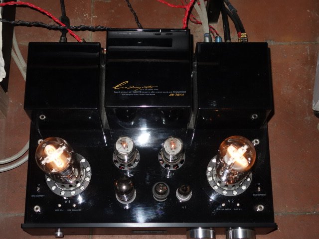

Vu de dessus. Photo François HD
Entre les deux 845(B, copies chinoises d'Amperex, qui ont avantageusement remplacées celles livrées d'origine) on peut voir au premier rang (en bas) de gauche à droite la valve bi-plaque de redressement et les deux double-triodes noval et derrière (au dessus) les deux tétrodes à faisceau dirigé 6P3P montées en pseudo-triodes qui "drivent" les 845. Tout à fait derrière (en haut) les deux TS encadrent le boitier contenant les TA.

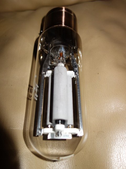

Pas de mica, mais une structure interne bien balèze. Photo François HD
La structure interne de la 845B est beaucoup plus costaude et elle se passe de mica, mais les paires triées sont livrées dans des boites bien garnies de mousse.
Malheureusement, je crains que ce tube ne soit plus disponible car il semble que l'usine Shuguang ait brûlé. Mais régulièrement des ingénieurs quittent la marque pour en fonder une autre, qui vend les même tubes... plus chers!
