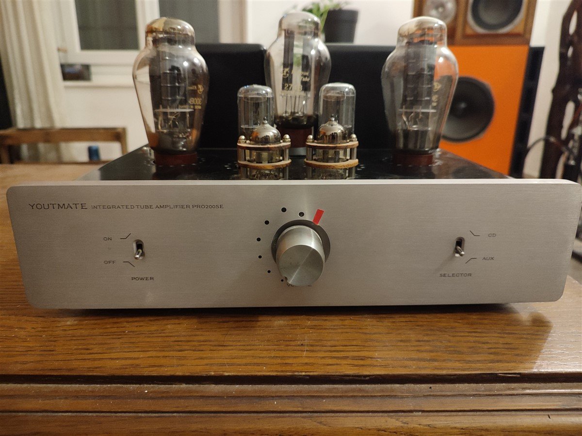

Voici mon second ampli à lampe. Un intégré single ended (SE) de 300B.
C'est une véritable chinoiserie. La marque Youtmate ou Yarland se distribue encore aujourd'hui sur les sites chinois comme celui-ci : https://www.china-hifi-audio.com/yarlan ... e-amp-c-61

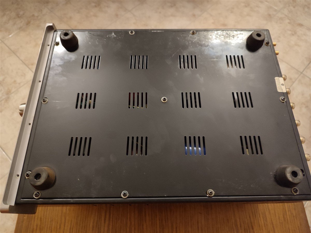

Comme je disais, c'est une vrai chinoiserie. Tout dans la construction, que ce soit le châssis, les boutons, les circuits ou les terminaux semble pensé au rabais. Non pas que ce soit de mauvaise qualité, mais on sens que tout a été pensé pour optimisé au maximum le coût de production. Exemple con, la face avant en alu brossé qui présente très bien n'est pas pleine et fait en fait 1 ou 2 mm d'épais. Et tout le reste de l'ampli est comme ça :pt1cable: . A chaque fois que je l'allume, je brule un cierge pour qu'il n'explose pas ou qu'il ne crame pas mes HP.
Concernant l'écoute, ce n'est pas un ampli des plus silencieux. Je ne sais pas si c'est normal mais il fait un très léger bruit de fond, pas assez fort pour que ce soit gênant mais tout de même présent. Sinon, et bien à écouter c'est du caviar les 300B. Je l'ai en premier lieu testé sur mes Acoustique Research AR93, et malgré une tenue des graves assez faiblarde, il propose une très grande musicalité sur les voies et les aigus. Cela me donnait vraiment l'impression d'entendre le chanteur dans mon salon !
Aujourd'hui il est branché en actif sur les médium de mes enceintes DiY et c'est vraiment un bonheur à chaque écoutes !
Je ne sais pas combien de temps cet ampli va survivre, mais j'en profite allègrement.
Ci-après quelques photos du pangolin. Le petit scotch rouge est un repère pour le niveau "kivabien" des médiums dans mon système actif. Désolé pour la poussière ma maison est toujours en travaux :oops: .
Merci de m'avoir lus :jap: .

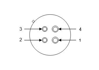

Pensez-vous que l'état de la lampe de redressement 274B peut être à l'origine de la légère ronfle que j'entends ?
Cette dernière a peut-être pris un tonche par je ne sais quoi. En fait la partie en verre n'est pas complètement solidaire de sa base en bakélite, c'est légèrement branlant.
Je me demande aussi si elle est d'origine, car sur le châssis supérieur, il est noté la référence de chaque lampe. Et justement pour celle de redressement il y a d'inscrit 5U4G.
En cas de remplacement, il y a une modification à apporter au schéma ?
Vincent
Messages : 2713
Re: Youtmate PRO200SE
Nan, tu peux remplacer une WE274B par une 5U4G, ce n'est pas un problème techniquement.
Je pense plutôt qu'il s'agit des filaments de la 300B. Je ne sais pas s'ils sont chauffés en alternatif ou continu. Tu as un voltmètre ?

J'ai un multi-mètre oui mais je suis au taf là. Je pourrais regarder ce soir.
Vincent
Messages : 2713
Ok. Tu dois trouver une tension de 5V alternative, ou continue.

6336A a écrit : jeu. 18 janv. 2024 12:21 Ok. Tu dois trouver une tension de 5V alternative, ou continue.
JF :libérer la parole: ,
Si on prends ce piti schéma, je mesure entre le 2 et une masse au pif ?
Vincent
Messages : 2713
Tu mesures entre 1 et 4. Et tu dois trouver qque chose proche de 5V en alternatif ou en continu.
