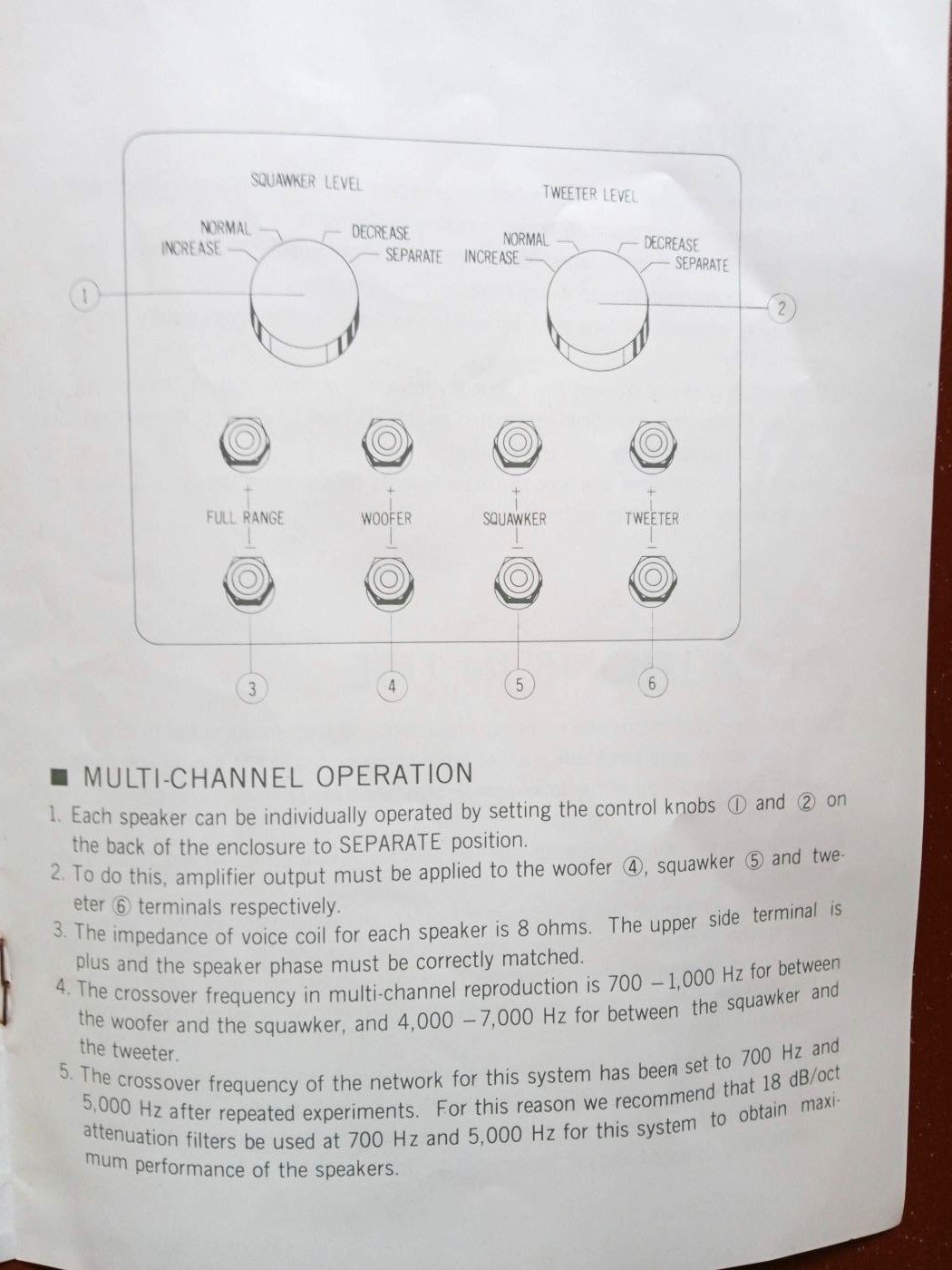

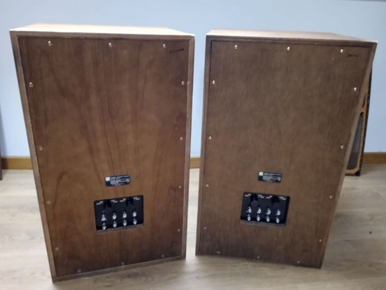

Je viens de récupérer des Toshiba SS-51. Le filtre sur mes enceintes est identique au filtre Toshiba SS-41. Je ne sais pas comment brancher mon ampli. Dois-je les brancher directement sur le bornier Full Range. Lorsque je les ai récupéré il y avait des fils qui reliaient le bornier Tweeter, au Squawker au woofer ( sorte de pont). Cela voudrait il dire que le filtre sur les enceintes ne fonctionne pas? A qoui sert les potentiomètre "Increase - Normal - Decrease - Separate".

Messages : 6336
Re: Toshiba SS-41
Surtout pas !!!!!!
Tel que ta photo le montre, tu as mis tous les haut-parleurs en paralléle.
Il faut absolument que tu démontes les straps vert et marron que tu as installé..... et surtout que tu consultes et comprennes le mode d' emploi posté plus haut dans ce sujet.
Ne les branche surtout pas tel que .... tu risquerais de griller très rapidement les haut-parleurs de médium et d' aigu.
Je te conseille de mesurer chacun des haut-parleurs de médium et d' aigu avec un ohmètre ..... en espèrant qu' ils ne soient pas grillés.
Pour cette mesure, il faut mettre les contacteurs sur "separate".
Ce sont des enceintes adaptées à une possibilité de multi-amplification.
En mono-amplification (comme dans ton cas), tu dois positionner les deux sélecteurs sur "Normal" et connecter ton ampli sur "full range".
Et c' est tout.

Toshiba les a conçues pour une vrai amplification active avec 3 canaux d'amplis + filtre actif par enceinte ou l'usage classique avec le filtre passif du bord en les branchant par les bornes "full-range" sans aucun strap présent

Bravo pour cette belle acquisition !! La SS-51 fait partie de ces enceintes particulièrement rares et surtout pas donné pour l'époque. Il est difficile de dire si le filtre interne est encore en configuration d’origine ou s’il a été ajusté au fil des ans, mais il est toujours protégé à l’intérieur par un film plastique transparent, maintenu par des agrafes sur tout le pourtour. Vu l'âge, il est plus que probable que les condensateurs seront tous à changer, mais la différence sera flagrante sur le résultat. Garde les précieusement.
Je joins le petit descriptif du manuel d'utilisation.

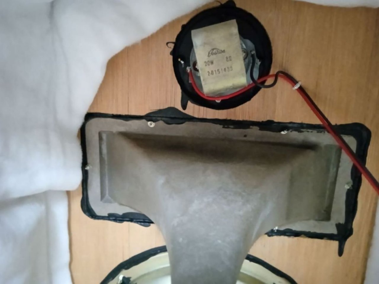

Tout d'abord merci pour vos réponses très nombreuses qui m'ont vraiment éclairé sur le fonctionnement de ce filtre.... En effet le tweeter et super Tweeter ne fonctionnent, ils sont grillés. En réalité et en me plongeant plus profondément et en enlevant la grille des enceintes, j'ai constaté que ces 2 HP n'étaient pas ceux d'origine mais uniquement 2 HP très basics.
J'ai en ma possession 2 HP ONKYO achetés il y a longtemps en stocks .. je me disais que peut être je pourrais les utiliser pour remplacer ceux d'origine.... Mais je serais peut être dans l'obligation de modifier les trous des HP existants.
Mais avant de me lancer dans cette transformation j'aimerais votre avis.... Compatibilité, utilité et sonorité.
