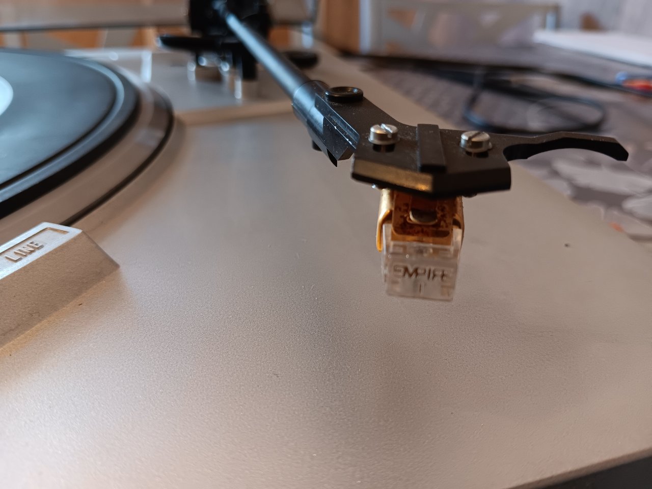

Voilà, j'ai ressorti ma vielle platine du grenier, une Sherwood PD-701 montée avec une cellule Empire 2000 E/III.
La cellule était montée avec un diamant d'origine, j'en avais encore d'autres, mais je les ai malencontreusement jetés lorsque j'ai rangé le grenier. Bon, ils étaient usés, je les avais gardés au cas où, mais ça aurait encore pu éventuellement servir... Une connerie de plus...
Néanmoins, j'ai écouté avec ce diamant, le son est pur, pas de distorsion, un excellent gain, donc je le garde de côté, et je me lance dans la recherche d'un diamant neuf.

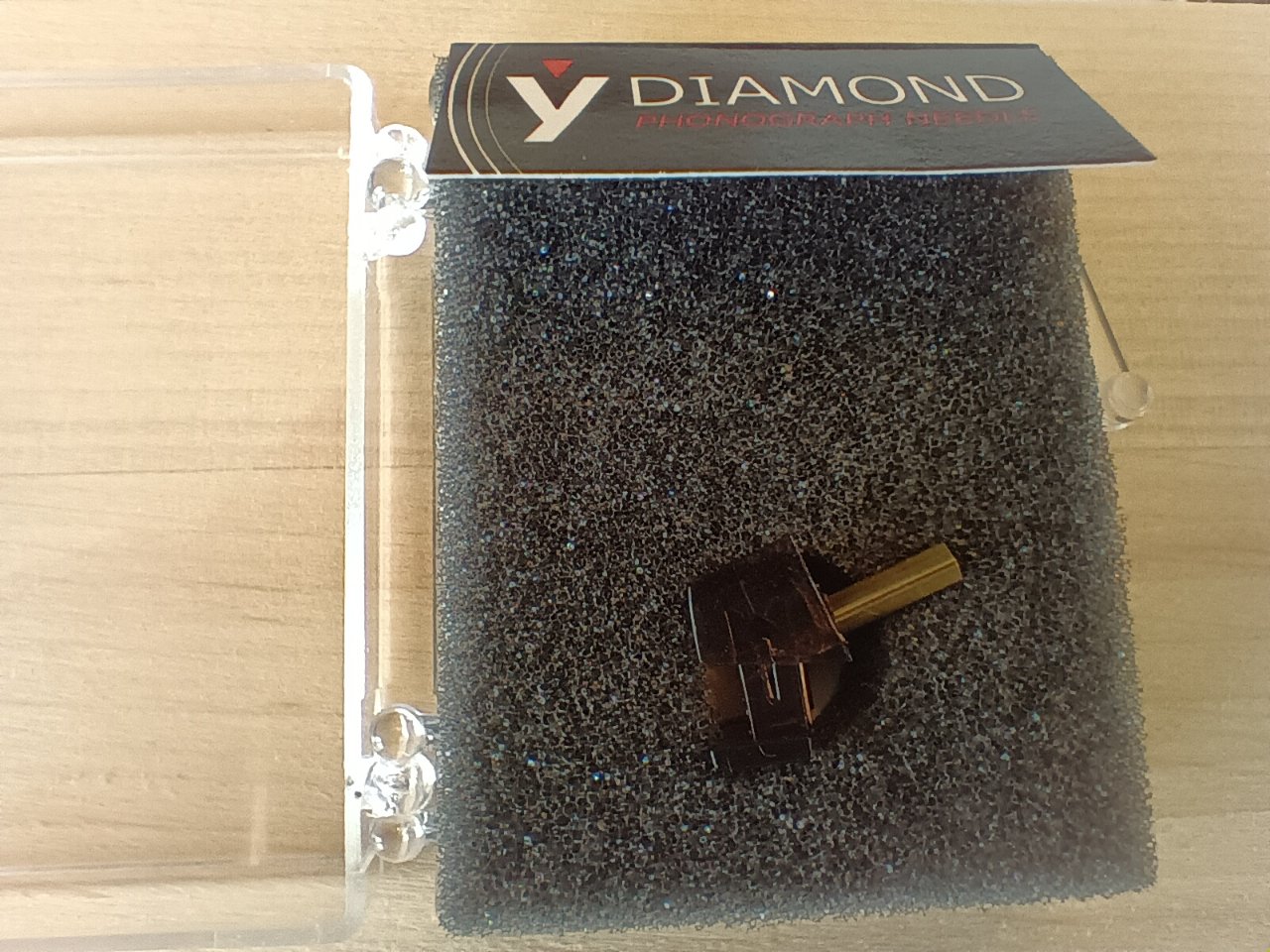

On trouve de tout sur le net, j'ai pris pour le moment un 327-det dec provenant de Suisse, des fois que je l'abime lors des différents réglages de la platine.
C'est fou la différence qu'il y a entre les fabrications d'aujourd'hui et celles d'autrefois ! J'ai dû chercher la bonne pression pour qu'il sonne correctement, là où le diamant d'origine Empire avait besoin d'environ 1 gramme/ 1gramme 1/4, là je suis obligé de monter à 1.75 gramme pour avoir une bonne réponse. Bon, il était donné pour un diamant elliptique, de 0.3 x 0.7mm, c'est peut-être un sphérique, car il était adaptable aux cellules Empire 2000 (diamant conique de 0.7mm), puis E (elliptique de 0.3 x 0.7mm), E/I, E/II et E/III (elliptique de 0.3 x 0.7mm) alors que celui d'origine est en 0.2 x 0.7mm. Ca change apparemment pas mal de choses à l'écoute. Là, je suis dans l'attente d'un 667-DE provenant du Japon, se rapprochant plus de l'origine, en elliptique également, mais toujours en 0.3 x 0.7mm.
Par la suite, si les résultats ne sont toujours pas à la hauteur de mes attentes, je vais certainement tabler sur un super elliptique, plus proche de la monte d'origine. Voici quelques photos de la bête. Avec le diamant d'origine, puis avec l'adaptable :

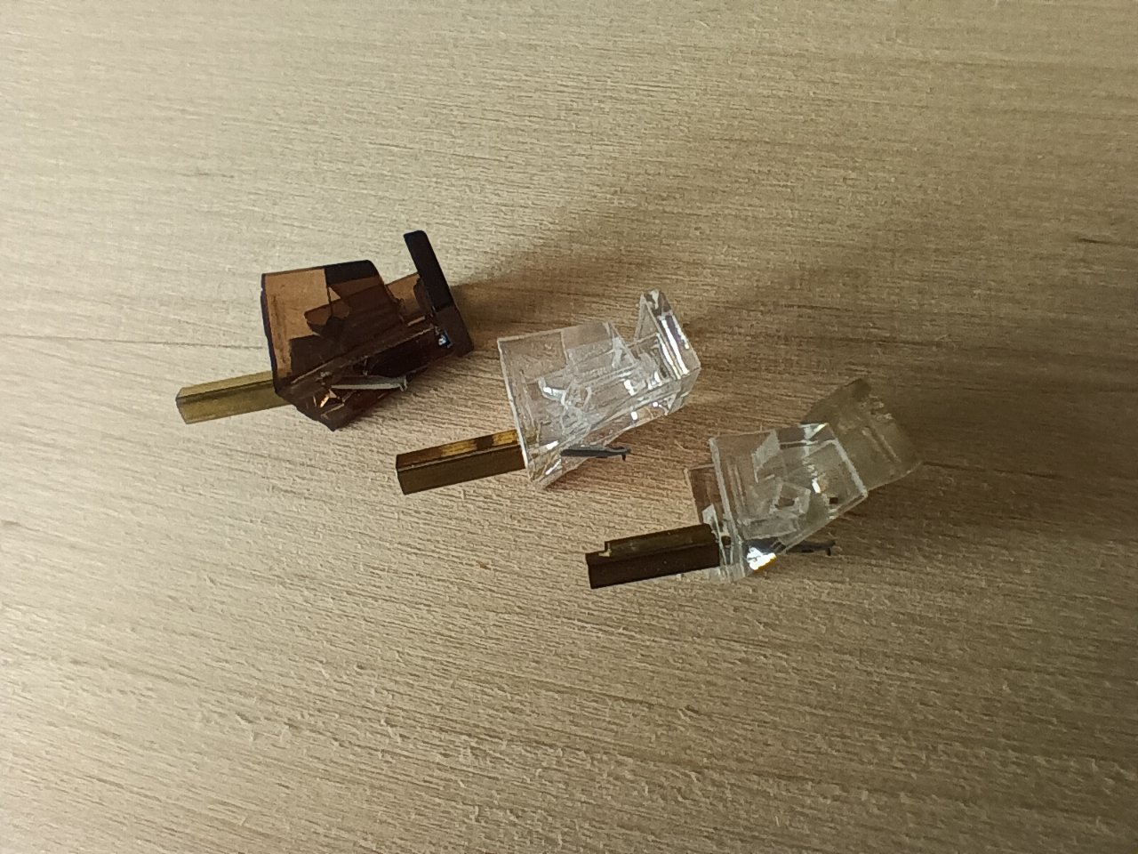

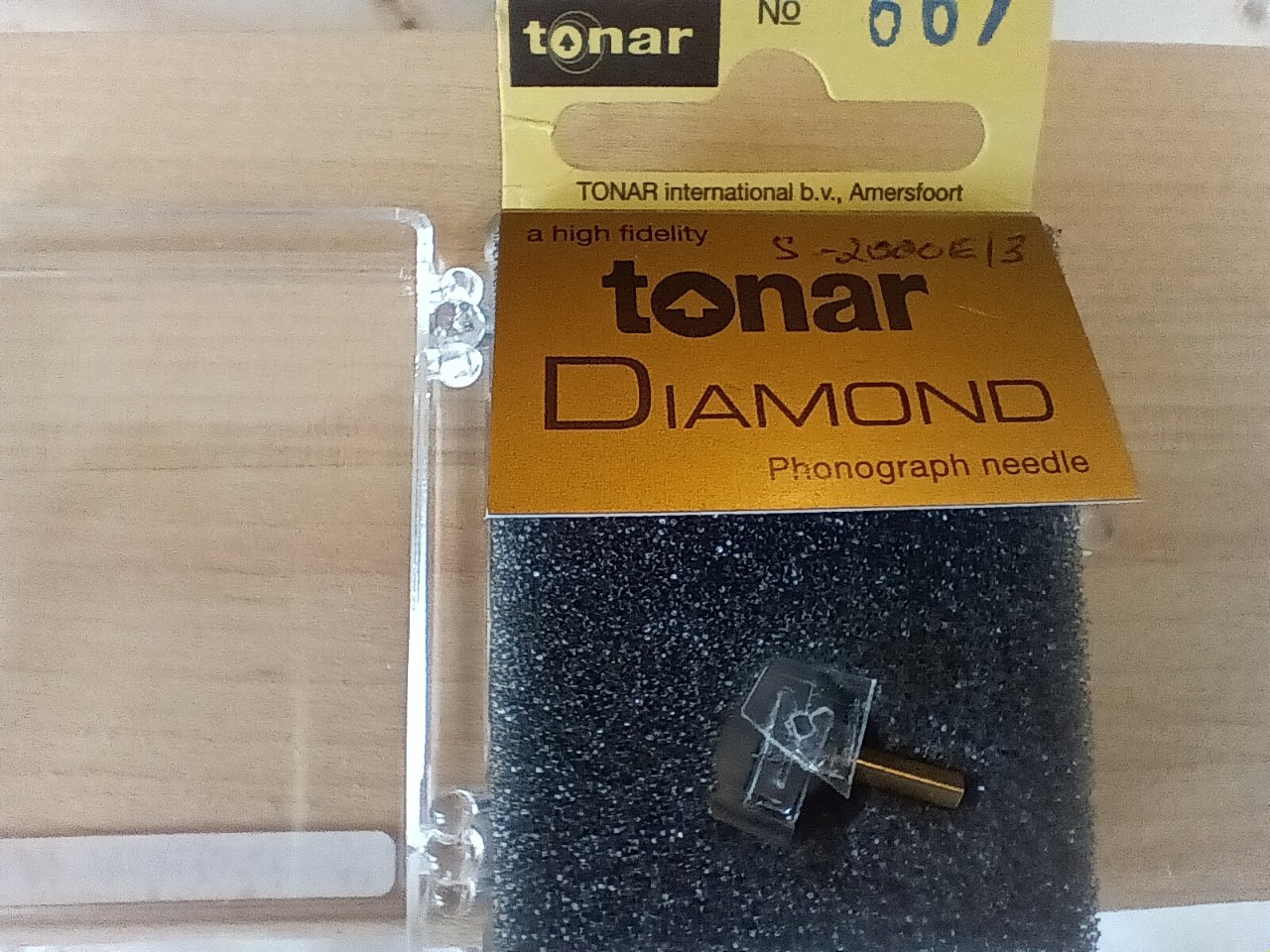

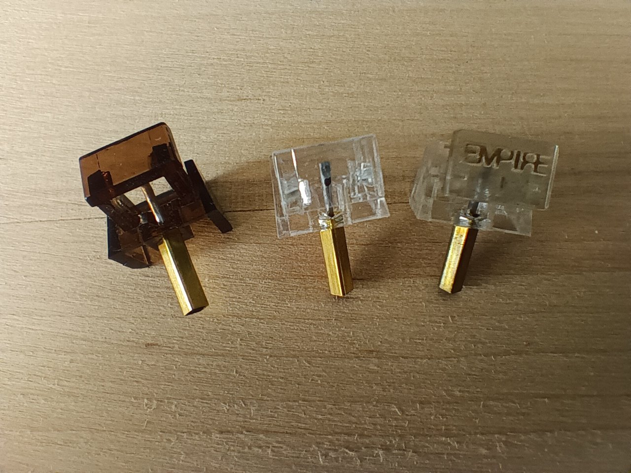

Tout d'abord, je présente les diamants : À gauche, un diamant acheté sur Amazon, avec pour référence "Aiguille pour tourne-disque Empire 1000E 2000e 2000ei 2000eii 2000eiii 237-det DEC" fabriqué en Suisse de marque TacParts, avec une aiguille elliptique diamant 0,3 x 0,7mm
Au centre, un autre diamant acheté sur Amazon, avec pour référence "New Audio Empire S-2000E Stylet de rechange Tonar Brand (667-DE) fabriqué au Japon" de marque Tonar, avec une aiguille elliptique diamant 0,3 x 0,7mm
À droite un diamant original Empire pour 2000 E/III, bien entendu fabriqué à l'époque par Empire aux USA, avec une aiguille elliptique diamant 0,2 x 0,7mm
Les voici en détails sous différentes coutures : Toujours dans le même ordre de gauche à droite :

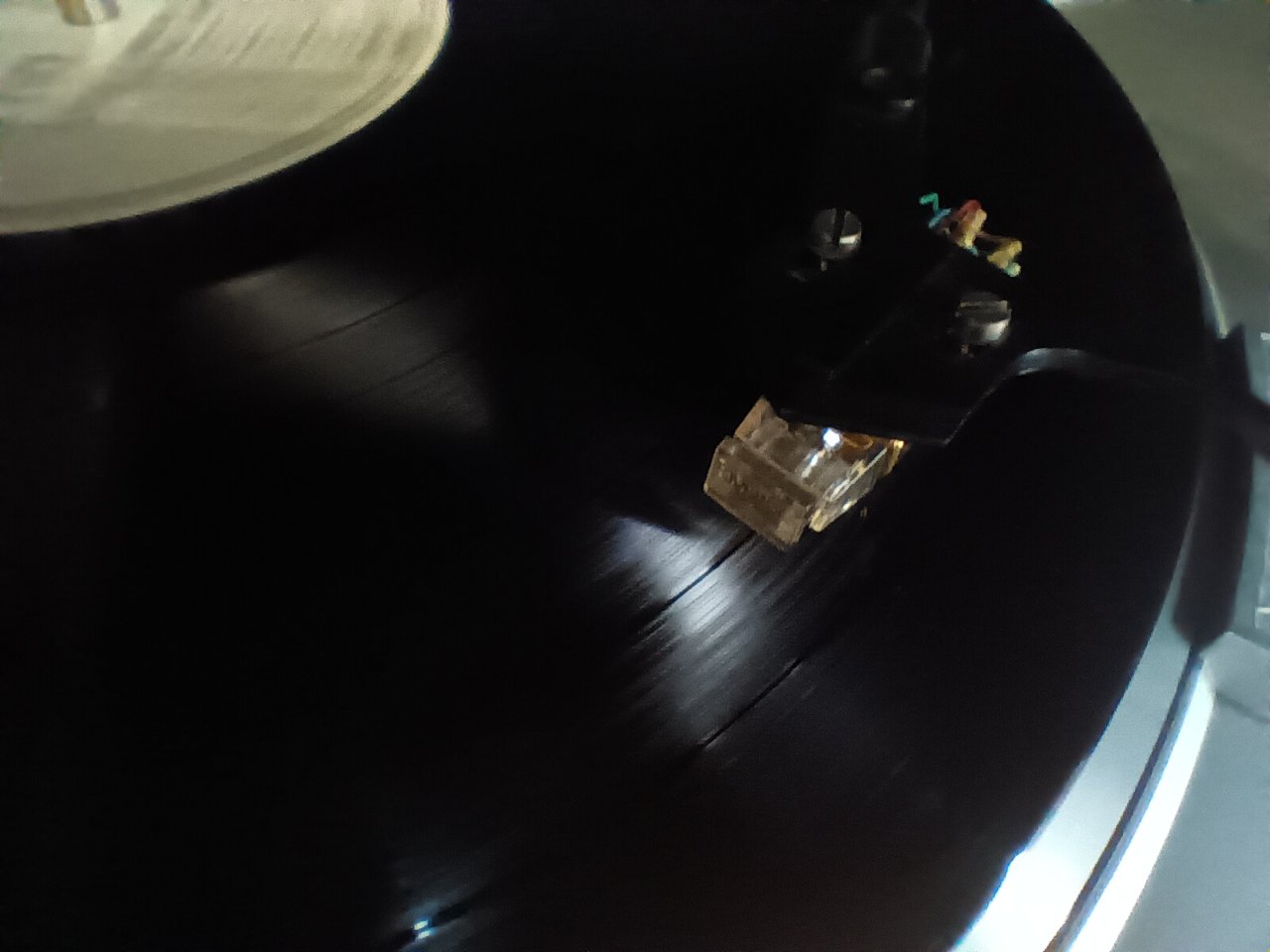

Ensuite, ce que cela donne sur la cellule, puis sur le disque, et toujours dans le même ordre :

J'ai commandé et reçu un deuxième 667-DE de Tonar chez un autre fournisseur, DaCapo audio, qui sonne encore mieux que le premier commandé en passant par l'intermédiaire d'Amazon. J'ai l'impression que même en fonction d'une même référence, il existe des différences chez les fournisseurs, qui doivent être livrés en fonction de critères spécifiques de qualité, qui eux-mêmes sélectionnent pour leurs clients. Tout comme il semblerait que JICO fournisse certains de leurs clients de stylets Tonar d'une certaine qualité, triés et testés à l'écoute avant d'être distribués.
Les différences entre le premier 667 et le deuxième 667, sont que le premier accuse une légère différence du volume sonore avec une petite baisse du canal gauche par rapport au canal droit, mais également qu'il sonne un peu moins bien que le deuxième, qui a plus de détails, et qui est parfaitement équilibré. Donc pour le premier, je compense un tout petit peu avec la balance (moins d'un cran). Il y a aussi une différence de prix entre le premier et le deuxième 667, qui est plus cher. J'irais jusqu'à dire que le deuxième sonne comme l'OEM d'Empire avec 1.25 gramme !

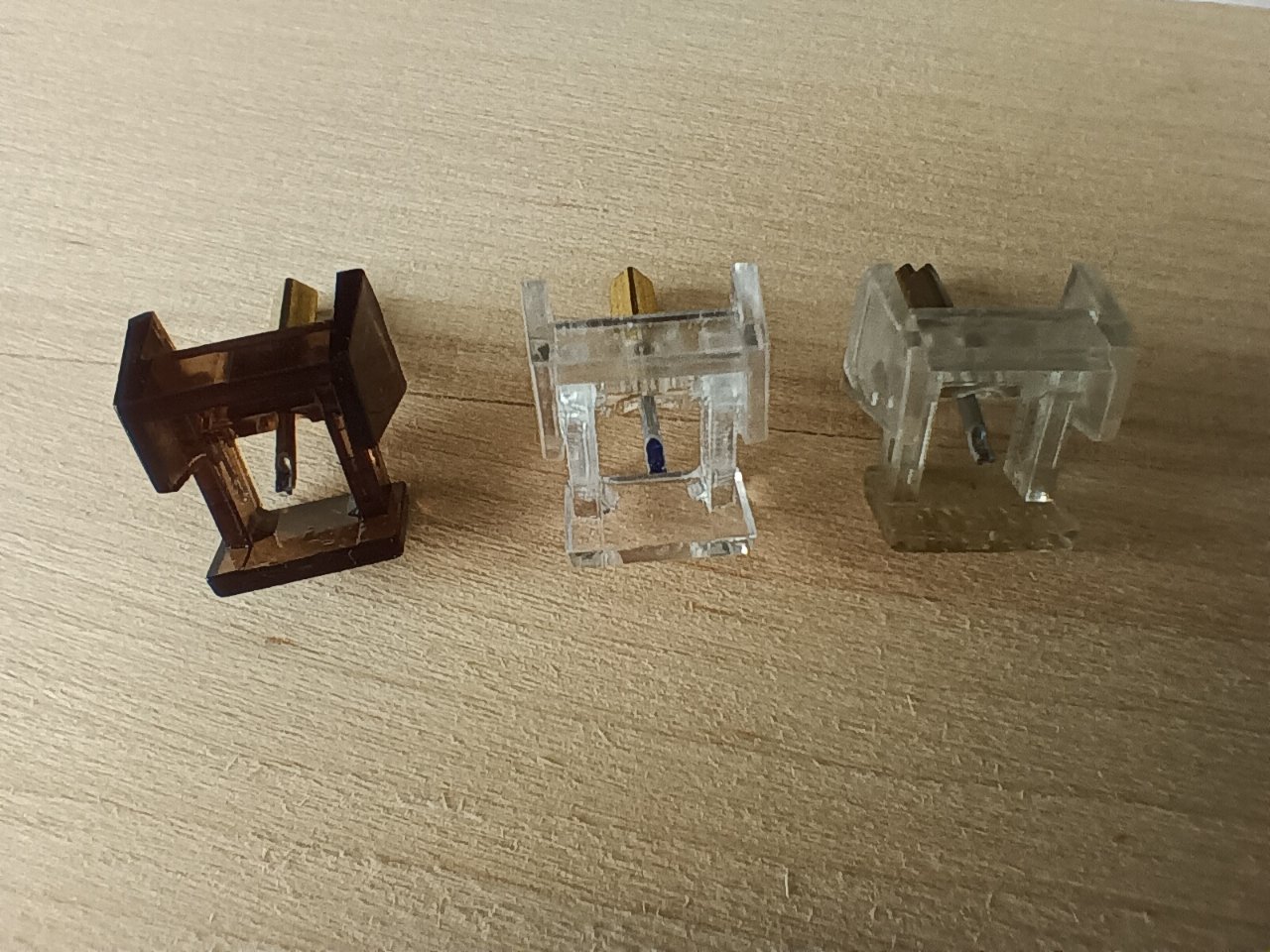

Je reviens sur le diamant fabriqué en Suisse "237-det DEC". En fait, et j'avais un doute au départ au vu de sa couleur, c'est bien un sphérique et non un elliptique comme indiqué dans l'annonce Amazon. En fait, j'ai redescendu ma loupe de laboratoire, et avec un grossissement de plus de 40X, on voit bien que c'est un sphérique, et pas un elliptique comme sur les 667 ou l'origine Empire. D'ailleurs ce dernier est dans un excellent état, je n'arrive pas à voir d'usure, et s'il y en a, elle est minime !
Donc sur les elliptiques, on voit l'usinage plat sur deux côtés du diamant, alors que sur le sphérique, il n'y en a pas ! Ceci expliquant la différence marquante entre le 237 et les 667 !
Donc ce 237 DEC est en fait un 237 D7C et prévu initialement pour les cellules Empire 2000 (sans le E) !
