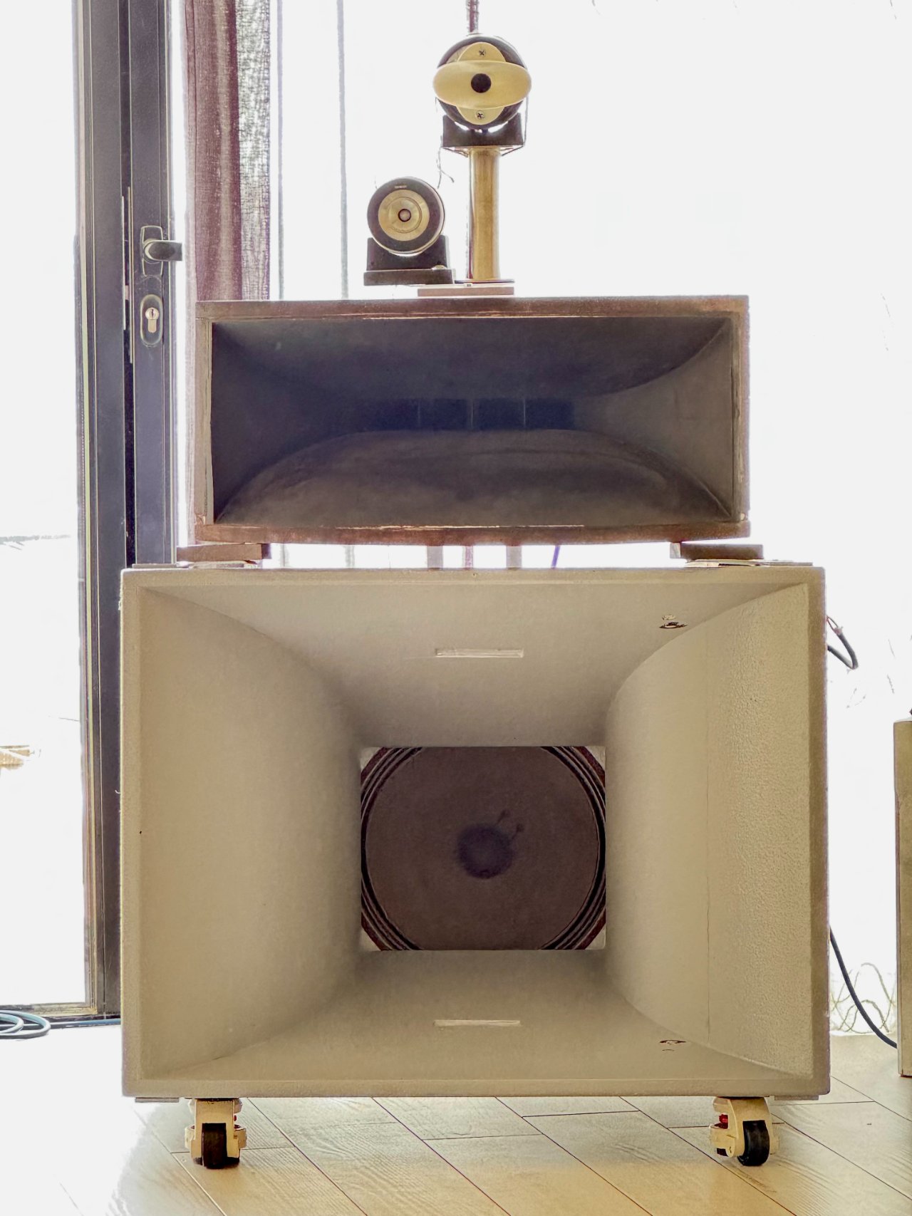

Absent depuis quelque temps, il est temps de repréciser la direction que j'ai finalement choisie pour un ensemble (relativement) compacte il y a déjà deux ans.
J'avais acquis en France sur une annonce de la baie deux caissons pavillon clos pour des 15 pouces qui me parraissaient adéquat pour les fréquences 70-400hz qui recevraient mes vieux Goodmans Audiom 80.
Posés verticalement , cela permettais de poser par dessus le fameux pavillon Vitavox CN481 dont la largueur correspond à celle des caissons.
Dans un précédant post j'avais rénové complètement des vieilles compressions Vitavox Type N et remplacé les vieilles membranes par des membranes de GP1.
Je les ais finalement re démontée pour intégrer et y coller minucieusement un coussin de laine de roche enrobée dans la cavité périphérique centrale qui donne à l'arrière de la pièce ventilée métallique qui attache et fixe la membrane.
Cela permet de neutraliser partiellement les retours vers la membrane.(Jean en avait parlé pour notamment les compressions WE 555)
J'ai entre-temps fais usiner une pièce en aluminium massif pour raccorder ce moteur au pavillon CN481 ou le CN157 et monté des équerres qui m'ont permis de poser par dessus les pavillons une petite compression Coral H-100 que je possède depuis belle lurette.
La filtration est active avec le Sony 4300F - amplis 300B pour le médium aigu et K209 grand Floyd pour le grave.

La partie filtration avec le petit Sony n'est je pense pas tout à fait adéquat car il n'autorise que soit le 400 ou 600hz haut grave/bas médium.
Idéalement il me faudrait un croisement à 500hz pour ensuite également ajouter un ou de caisson de grâve pour la partie 30-100 ou 110hz pour que le 15 pouces ne s'occupe que de la section 100-500hz.
Là où le le médium se sentira plus en confort.

Dernière modification en date; avoir fait pivoter les caissons de grave-bas médium de 90 degrés.
C'est du coup beaucoup moins directif au point d'écoute et les pavillons de médium-aigus plus à hauteur d'oreilles en position assis.
Ce n'est pas moins harmonieux esthétiquement même si le fait que cela reste très industriel ne plaise pas à tous.
Cela prend juste plus de place en largeur mais la place est disponible, donc pas de soucis.

Retour d'expérience,
Toujours en quête d'améliloration, j'avais remarqué que en toquant au doigt les ailettes de séparation du pavillon Vitavox CN481 on pouvait entendre des résonnances et me suis dit que cela pouvait peut être générer des sons parasitant le son.
Rien de mesuré je précise, juste une intuition.
Je suis donc parti sur l'autre pavillon Vitavox , le CN157 que j'avais il y a fort longtemps déjà amorti par trois renforts en bois sur les parties inférieur et supérieure et habillé par une pièce de bois massif de wengé de 20mm sur toutes les faces et le tout isolé intérieurement par de la mousse polyuréthane expansée.
Ce n'est donc plus un pavillon à grandes cellules "plutôt minces" comme le CN481.
Dans le CN157 il y a malgrés tout trois petit guides d'onde court mais d'épaisseur suffisement importante que pour ne pas générer de vibrations parasites.
Les composants moteurs restent toujours les mêmes c'est à dire 15 pouces Goodmans Audiom 80 , Vitavox Type N grandement modifié et Coral H100.
Les caissons clos dont toutes les parois sont non parrallèles ont été depuis recouverte d'un isolant chanvre et le plaque d'accès à été renforcée depuis l'intérieur par deux barres d'aluminium de section rectangulaire de 20mm X 40 mm de part et d'autre de l'aimant du HP sur la longueur de la plaque et solidement boulonnées sur cette dernière.
Cette expérience m'a permis de constater une très très nette amélioration du grave d'autant que la plaque d'accès vient maintenant en appuis sur l'aimant du 15 pouce.
Effectivement l'aimant de ce 15 pouces Goodmans dépassant de 3 mm l'arrière du caisson avant fermeture du caisson, j'ai dû emboutir le bois de ces 3 mm de cette plaque au diamètre de cet aimant qui après mise après fermeture vient en légère compression sur l'arrière du 15 pouces.
L'ensemble pavillon médium aigu a été posé sur un système de potences reposant sur les latéraux du caisson de grave et non plus dirrectement sur le centre du caisson.
C'est pour l'instant la solution que je retient mais qui devrait également faire l'objet de modification ultérieure.
Les plaques de champ des différents composants sont bien dans l'axe vertical et donc en phase.
Je n'ai pas retenu la pose du Coral dirrectement sur le bord du pavillon de médium car cela tasse l'image.
La pose plus élevée de ce dernier n'impacte pas la fusion des lobes vu que le point d'écoute se fait à un peu plus de six mètres et les interprètes sont à la bonne taille, sans tassement.
Ces constatations sont le fruits de très nombreux essais et sont peut-être le fait de la pièce.

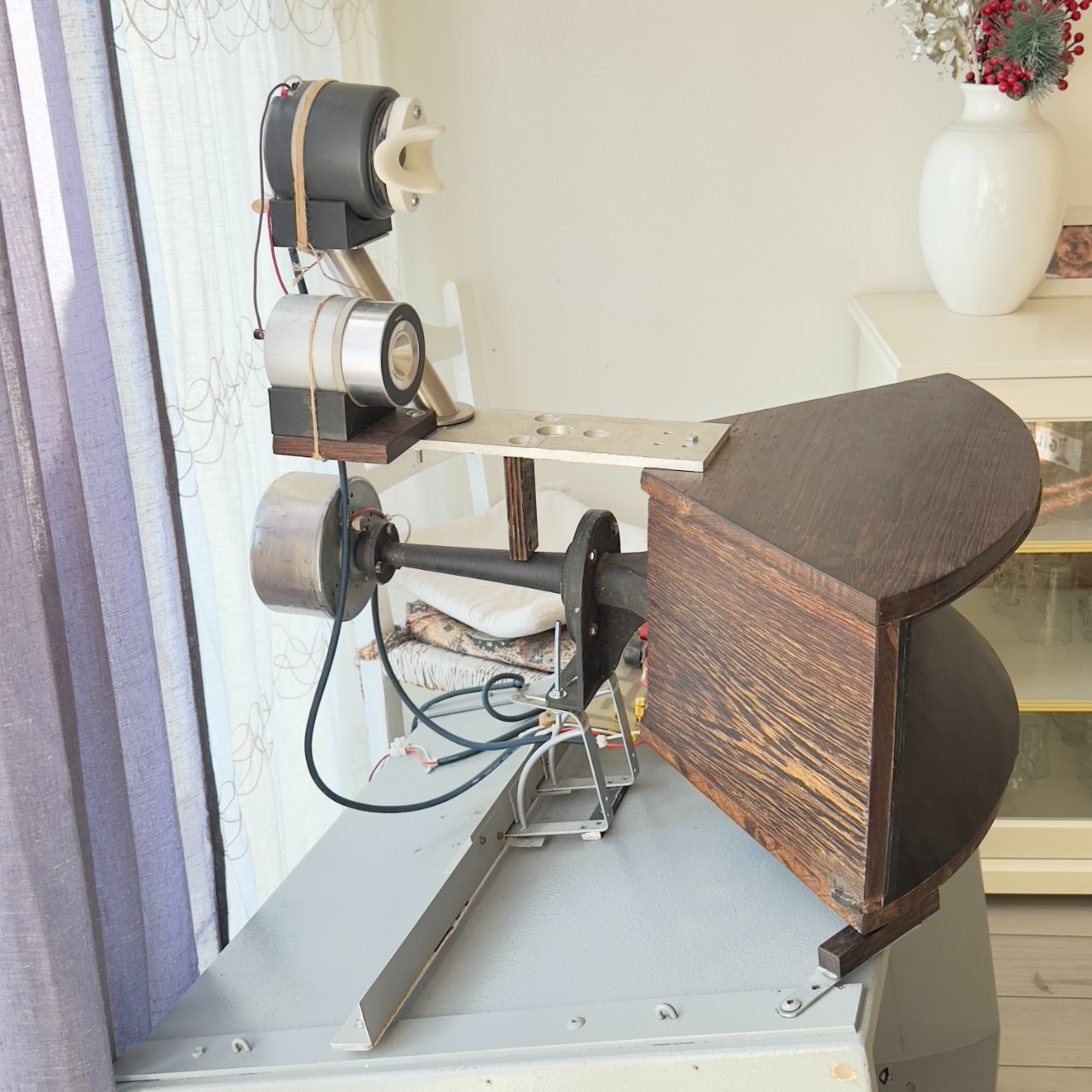

Suite à une très longue écoute sur différents types de musique et de genres j'avais une désagréable tonique haute sur le vibraphone.
Album : J.S Back: Mike Joseph Mockingbird Chamber ensemble.
J'ai donc viré le tweeter et me suis mis en quête d'essayer un de mes Vitavox S2 dont j'ai retiré la grille anti-poussière et chargé par l'amorce de pavillon du RH330 sur lequel j'ai collé des demis rond périphérique pour adoucir le plat final.
Dans ma configuration bi-amplification active, le S2 est filtré passivement avec un condo 1µf .
Cela monte certe moins haut qu'un tweeter spécifique mais ce n'est absolument pas dérrangeant; je n'ais plus ces toniques qui vrillait nos oreilles et ne constate pas de manque particulier.
J'ai réecouté d'autres album du style dont Adélaïde Ferrière et tout passe admirablement bien.
Un S2 en haut n'est certe pas particulièrement indiqué dans cette configuration et pourtant...
Il l'était en deux voies chez Vitavox dans la CN191.
Je pense que le fait que les deux membranes des moteurs sont de même constitution (aluminium supension et dôme d'un seul tenant) permet un excellent mariage tout en soulageant les deux compressions.
Je peux sans soucis monter le volume aux limites sans gènes ou distortions audibles.
P/S: la feuille d'aluminium, c'est pour empècher les chats d'entrer dans les pavillons

Ces dernier mois, mes différentes écoutes m'ont amenées à changer certaines choses tant au niveau de l'amplification qu'au niveau des composants Haut-parleurs.
Je suis passé à une filtration passive trois voies 500/6000 hz , le tout amplifié par un petit amplificateur classe A de 30 watts.
J'ai changé le raccord court de la compression Vitavox Type N fixé au pavillon Vitavox CN 157 par un raccord d'origine dont je ne connais pas la référence mais qui allonge de facto le pavillon.
Pour la partie au dessus de 6000 hz j'ai mis en serie La compression Coral M100 avec un petit pavillon profil JMLC et un Coral H100 en aigu.
Cette composition m'apporte une scène sonore plus profonde et plus détaillée que précédement.

Comme la disposition et le résultat étant satisfaisant, j'ai procédé à une modification renforcée des supports des voies hautes.
Le montage précédent servait d'essais essentiellement.
Deux jours de démontage et transformation pour une implantation permettant plusieurs réglages d'angle et une structure plus solide.
L'ensemble est beaucoup plus stable tout en restant désolidarisé de la boiserie du caisson de grave/bas-médium.
Une tige filletée de diamètre 10 mm pour suporter centralement le pied arrière du pavillon et deux barres de 8 mm pour supporter la planche charnière support des deux voies hautes.
La tige filleté de 10 mm est posée via une charnière sur une barre pleine en aluminium qui repose de part et d'autre sur l'extrémité du caisson.
Cette même barre est vissée de part et d'autre sur les armatures métalliques périphérique des caissons et ne se trouve pas en contact dirrect avec la boiserie du caisson.
La pièce ralonge de la compression Vitavos type N qui est en tôle a été enrobée dans de la corde naturelle serrée très fortement en deux couches.
