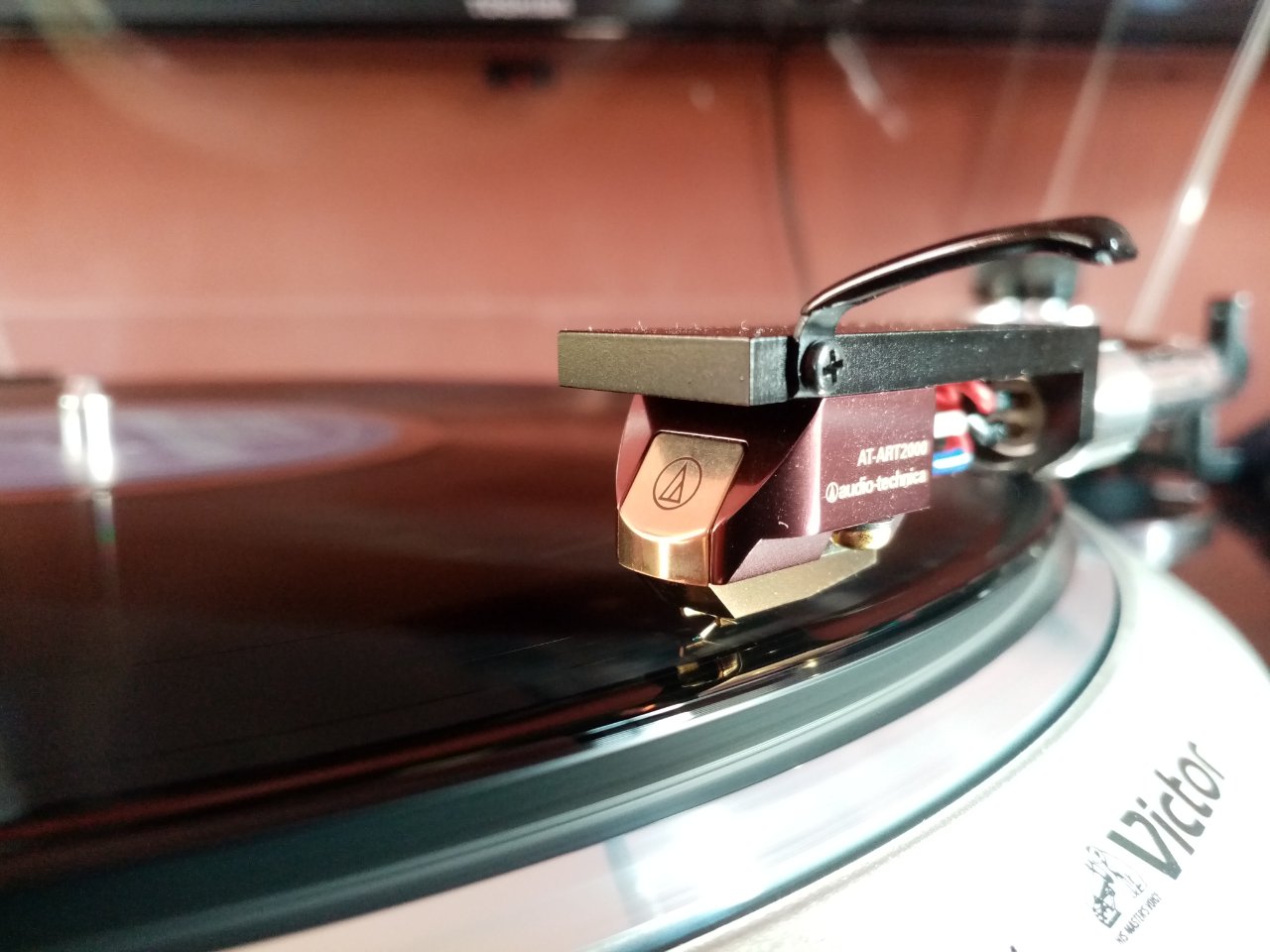

Bonjour à tous. Aujourd'hui je vais vous présenter une cellule de type à bobines mobiles de la marque Audio Technica. Ce modèle ART 2000 MC est sorti pour célébrer le passage à l'an 2000 et est une édition limitée à 1000 exemplaires. Sorti initialement au Japon à un prix de vente de 55000 yens.
Le design reprend celui de la série AT OC 9.

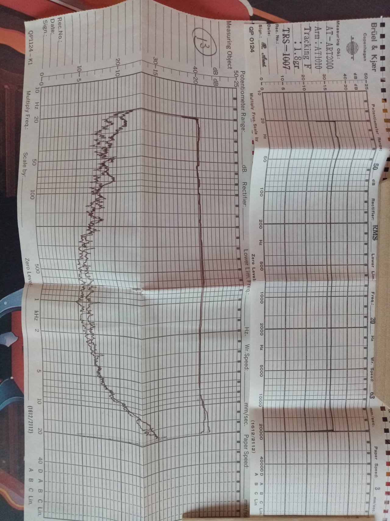

atart2000.pdf
(65.85 Kio) Téléchargé 469 fois

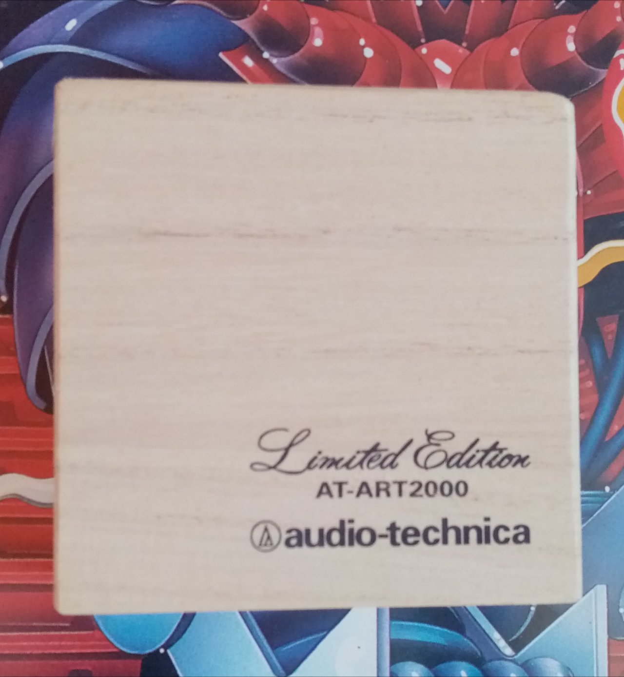

Cette cellule est livrée avec quelques accessoires très utiles : câbles de connexions en cuivre PC OCC plaqués or de très bonne facture. Tournevis non magnétique, pinceau de nettoyage et vis de montages.
La cellule est livrée dans une très belle boîte en bois prévue pour contrôler le taux hygrométrie et éviter les problèmes de moisissures. D'entrée on sent que le souci du détail est assez poussé.

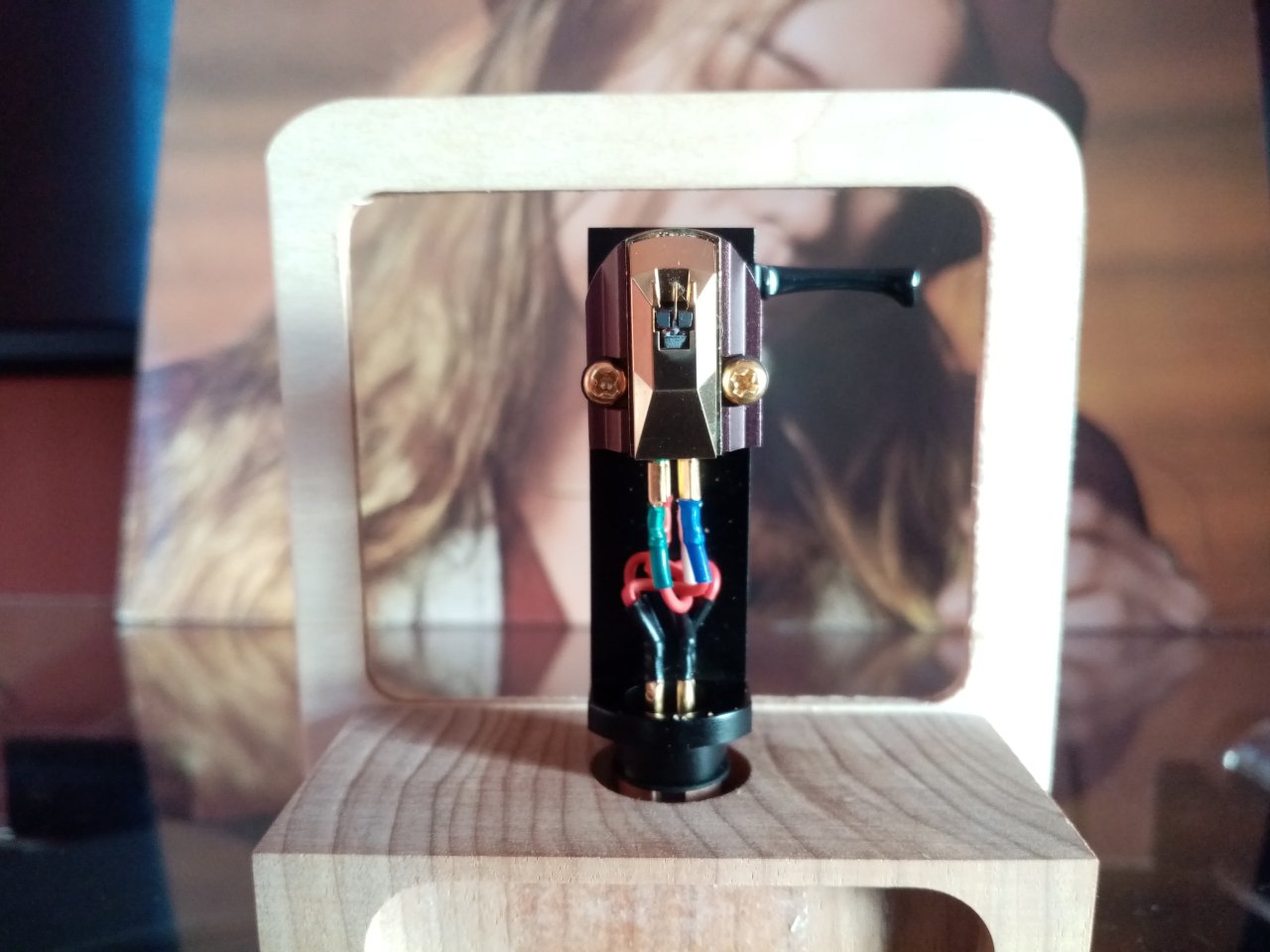

Cette cellule possède un cantilever au bore plaqué or, avec un diamant nude microline. Sa tension de sortie est de 0.4 mv avec une impédance interne de 12 ohms. Ses bobines sont enroulées avec du cuivre 6N PC OCC.
Elle a une compliance de 9x10-6 cm/d'un à 100 hz, avec une force d'appui recommandée de 1,8g. Elle est donc tout à fait adaptée à des bras de masse effective moyenne comprise entre 10 et 15 g. Le choix est assez large dans cette gamme de bras de lecture. Elle est donc assez polyvalente en terme d'association bras cellule.
Lors de la première écoute, j'avoue avoir été quelque peu déçu en comparaison de ma cellule AT 33 PTG II que j'aime beaucoup. Elle sont sur le papier assez similaires en terme de données techniques. Mais sur le plan sonore, je n'étais pas vraiment convaincu.

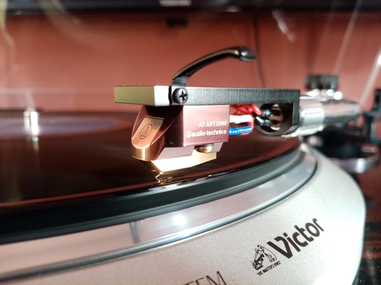

J'avais monté ART 2000 sur un porte cellule Entré pourtant de bonne qualité, mais le rendu n'était pas à la hauteur. Il manquait quelque chose, le rendu du registre grave manquait de poids, les aigus n'étaient pas assez limpides. J'étais sur le point de la laisser partir dans une autre maison. Je me suis laissé le temps de la réflexion et ai décidé de lui donner une seconde chance.
J'ai trouvé un porte cellule neuf AT MG 10 en magnésium à un prix avantageux. J'ai remonté la cellule sur son nouveau support, ai remplacé les fils de connexions par ceux fournis avec l' ART ( 6N PC OCC ). Et là enfin elle s'est mise à chanter d'une manière que je n'aurais pas pu imaginer au début.
Cette cellule est neuve mais le son est devenu très convaincant au bout d'une dizaine de disques seulement, arrivant au niveau de la 33 PTG II, la surpassant même à certains égards.
Comme quoi l'association avec le porte cellule est très important. Cela aura été pour moi une bonne leçon.
L'ART à un peu plus de poids dans le grave et me semble-t-il encore un peu plus de définition dans les détails. À mon avis c'est une cellule avec un son très délicat et dynamique à la fois. Beaucoup de détails et un excellent suivi. C'est la seule cellule sur une vingtaine que je possède pas qui ne saute sur un certain disque de ma collection.

Une petite doc de plus :
at art2000.pdf
(65.85 Kio) Téléchargé 363 fois
