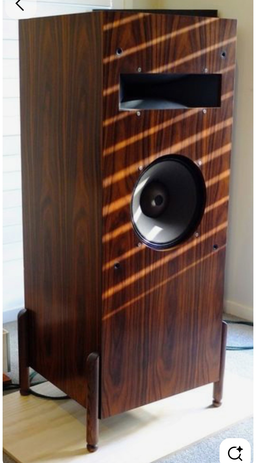

Ça fait un moment que je ne m'étais pas lancé dans un projet DIY et l'occasion de récupérer les Altec de Damien m'a mis dans la tête de me lancer dans la reproduction des légendaires Shindo petite Latour.
J'ai donc une bonne partie du matériel nécessaire:
-Altec 414z, 806a et filtres DIY
Il me manque juste les pavillons Altec 32B mais Romain (Perfectson) en a une paire en stock.
J'ai pu récupérer quelques renseignements sur les différents forums mais si certains d'entre vous en possèdent une paire, ça serait une grande aide.

superbe projet ! j'adore le look, la simplicité , un filtre passif copié de l'altec 19 (12 db à 1200 hertz) et en avant la musique. y a aussi celle que je t'ai envoyé en mp.
tes moteurs 806a sont magnifiques. j'adore ce modèle, très doux , ne monte pas aussi haut que le 802, mais on s'en fout. sur les voix, c 'est tout adapté.
sur le petit monitor altec dont j'ai oublié la référence, le pavillon 32 est coupé à 1500 hertz avec l'altec 802-8g qui permet de monter un peu plus haut.
ce pavillon 32 image superbement bien, je le préfère à l'altec 811, qui sonne comme une cloche et a quelques dureté dans le haut médium le manque d'aigu ne se fait pas ressentir . le couple 414+ 32/802 ne semble faire qu' un seul haut parleur.

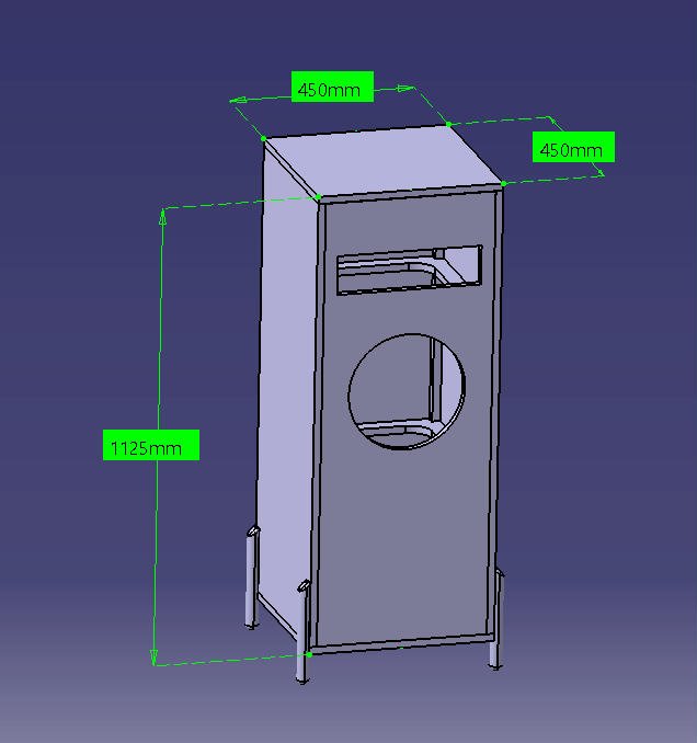

En attendant de récupérer les pavillons Altec 32B, je me suis mis à numériser les caisses en ajoutant 2 renforts sur la hauteur. J'ai collecté les différentes données sur plusieurs forums.

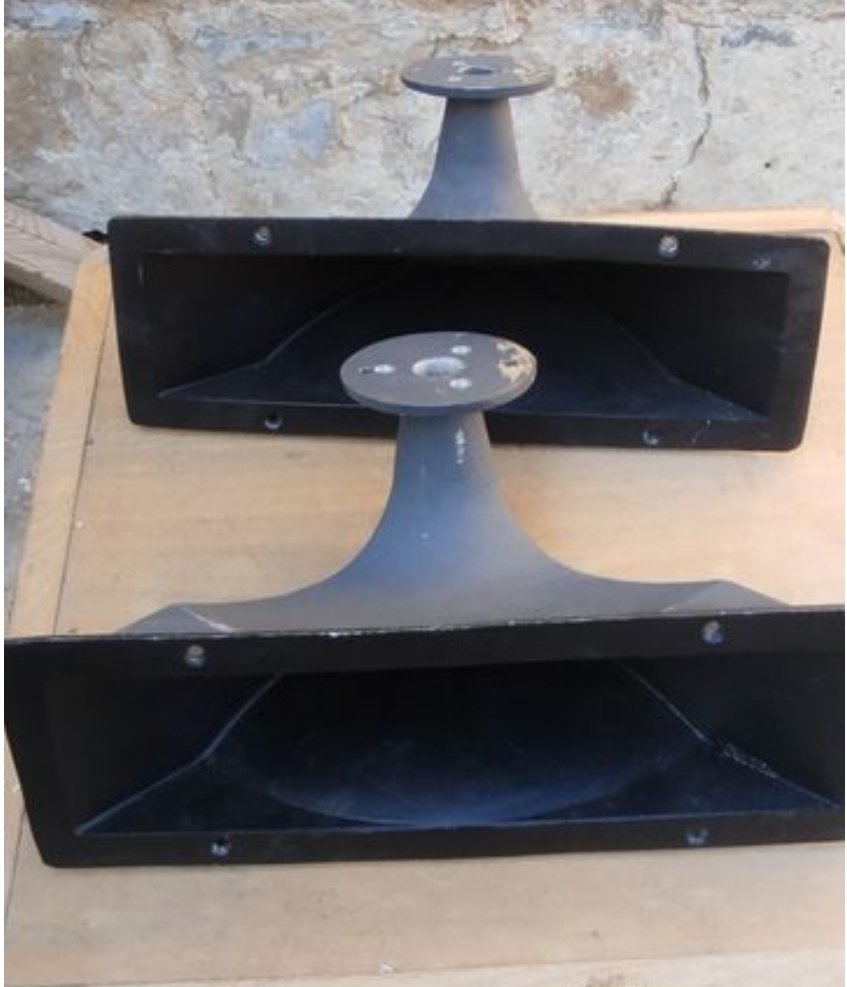

Pavillons Altec 32B reçus. Merci à Romain pour l'envoi rapide.
Concernant la compression qui ira dessus, je pense faire un mix en récupérant le diaphragme alu d'origine sur la 806A pour le placer à la place du diaphragme symbiotic d'une paire d'altec 808-8A que je vais utiliser.
En effet, hormis le diaphragme, la 808-8A est quasi identique à l'altec 802-8G préconisé pour la petite Latour.
Je compte ajouter également un beyma CP21 pour affiner l'aigu.
