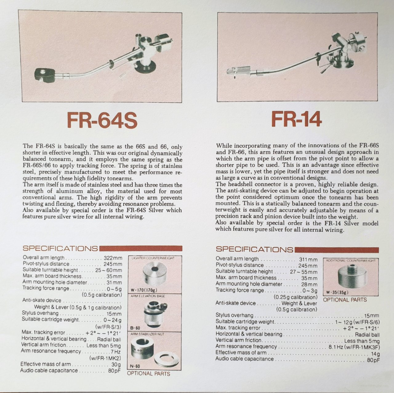

Le FR-14 est au catalogue Fidelity Research en 1980 au même titre que les FR-66S, FR-64s et FR-12 dont ce dernier ne diffère que par une longueur inférieure de 15mm.
La structure, le profil, la longueur et les articulations du FR-14 sont très proches du FR-64S .... 245 mm de longueur efficace et niveau de friction de l' articulation verticale inférieure à 5mg.
Il a une masse effective de 14 grammes .... contre 30 pour le FR-64S :o ... le rendant aussi plus universel à l'utilisation ;) .
Les différences se situent au niveau du réglage de la force d'appui et du déport de l'axe du contrepoids par rapport à l'axe du bras.
En effet. Le FR-14 était monté et vendu à l'origine avec le porte-cellule FR-S/6 de 12gr, ce qui donnait une masse effective de 14gr. Par contre, le porte-cellule FR-S/3 de la première photo pèse 20gr, il était prévu pour les FR64 et FR66, qui étaient comme tu dis bien plus lourds.
