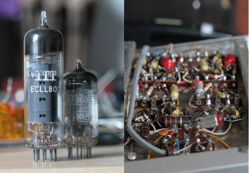

Enfin ouvert, c'était pas simple...
On y trouve une MAZDA EZ80 près de l'alime pour le redressement je suppose.
Deux ECLL800 ITT pour la sortie je pense. Deux MAZDA EF86 et une MAZDA ECC83.
Les circuit sont très dur à atteindre, il faut tout dévisser et retourner plusieurs éléments ensemble car lié par du câblage. L'assemblage est fait avec très peu de soin, les condensateurs ont une sale tronche, les variations sur les résistances énormes.
Bref le son divin de l'annonce du bon coin devait être un peu exagéré. :mrgreen:
Pas de photo avant démontage, il n'est pas trop à son avantage, il a pourtant un très beau coffrage bois ciré (malheureusement un peu abimé). Un bouton de façade n'est pas d'origine et les autres sont très fins, il mériterait de trouver quatre beaux boutons d'un autre appareil.

Trois chimiques changés...

Les condos ont méchamment morflé en effet.
Pas de signe de bidouille en tout cas c'est déjà ça.
Combien de variations sur les résistances en moyenne?

Il n'y a pas de contre indication à ajouter une prise de terre sur cet ampli. Il pourrait faire une boucle de masse avec le tuner si l'antenne est branché sur le réseau câblé.
Tubes EZ80: redressement.
EF86: probablement le préampli phono.
ECC83 étage d'entrée de l'étage de puissance.
ECLL80: étage de puissance push-pull d'environ 8W par canal. Attention tube très rare.
