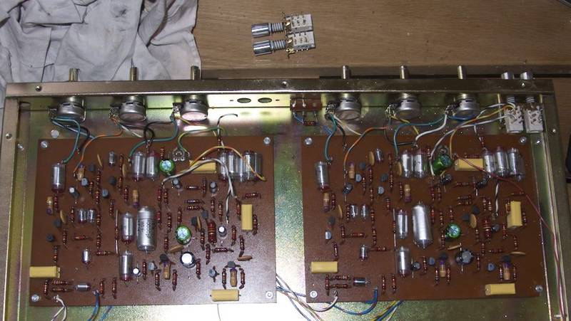

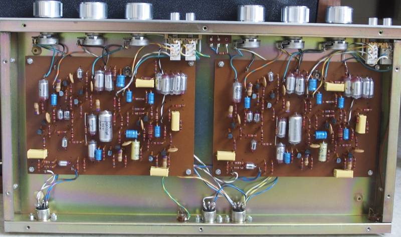

J'ai mis du temps pour vous le présenter, voici le Filtre Actif "FA 2" d'Audiotec.
Il coupe à 600Hz et 5000Hz, les potentiomètres servent à régler le gain des 3 voies, un bouton sert à la correction physiologique spécial "pavillon des années 70" c'est à dire bosse dans les bas médiums et un autre qui reste à déterminer. :oops:
Construction toujours aussi hérétique que le reste. L'alim est dans l'A-506.

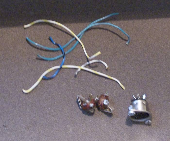

Bon, j'ai trouvé à quoi servait l'autre bouton, depuis le temps quand même… :cpasmoi!:
Il sert à activer le filtre actif, mais c'est pas aussi simple que ça. Si il est activé tout va bien, le filtre fonctionne. Mais, si il n'est pas activé, les canaux aigus et médiums se coupent tandis que le grave reçoit toutes les fréquences non filtrées…
Je sais pas ce que ça pouvait avoir comme conséquences si jamais j'appuyais sur ce bouton par inadvertance et pour ne jamais avoir à le savoir, j'ai décidé de le supprimer…
C'est le bouton poussoir où plus aucun fil n'est relié.
J'en ai aussi profité pour changer les mini-jack par des… …jack… Les anciens mini jack ne tenaient plus du tout, là ça accroche. Et enlever un autre truc qui servait à rien du coup.

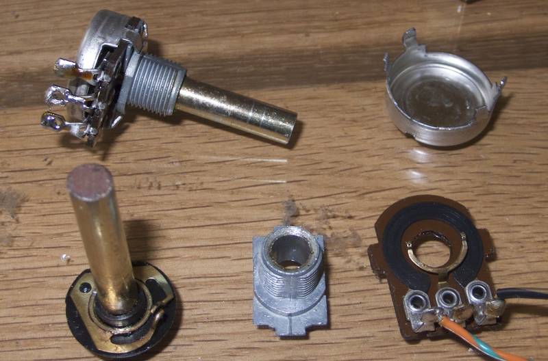

Suite de la restauration : nettoyage des 6 potentiomètres, testés à : 4,70K et -68dB atténuation. Puis nettoyage des boutons poussoirs qui en avaient vraiment besoin, j'avais un ploc à faire déchirer la membrane lorsque j'activais la correction. À l'oscillo c'était du grand n'importe quoi, mais une fois nettoyé c'est nickel :genial:
Je sens qu'il va falloir faire la même chose sur le pré maintenant… :pleure2:

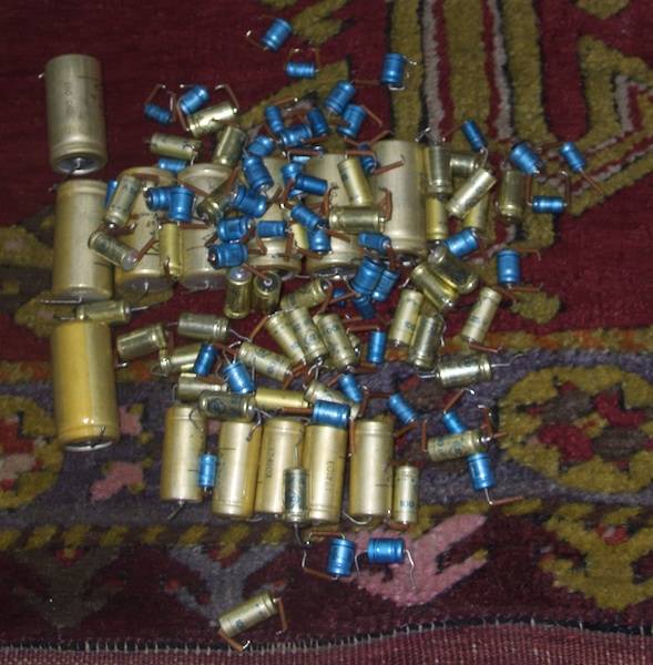

Tu n' as pas encore touché aux chimiques ;) ... tu as vérifié leur tenue.. ?
En multi-amplification, le filtre doit être dans dans un état irréprochable, car au moindre soucis, se sont les amplis en aval ... et les haut-parleurs .. qui trinquent.. :( donc méfiance...

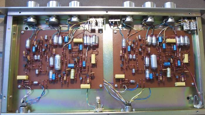

J'ai acheté les meilleurs condensateurs que j'ai trouvé et j'ai tout changé : :mrgreen:
J'ai branché un casque sur le préampli directement en sortie et plus aucun bruit, avant j'avais un petit souffle. :yes!:
Sur la platine vinyle, il fallait toujours toucher le bouton de réglage de la vitesse entre chaque allumage, maintenant c'est stable (j'ai aussi nettoyé le potar) :genial:
