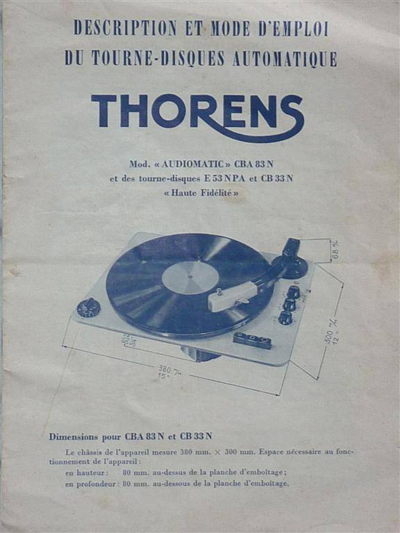

La documentation d' origine..
Re: Thorens CBA 83 GE Pr
Et le 'descriptif' et 'mode d' emploi'.....

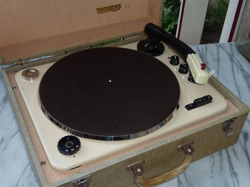

Bon alors bien sur, la vieille dâme est dans son jus :cpasmoi!: , mais propre, saine :cpasmoi!: , elle n' a pas pris une ride :roll: ... je vous laisse constater.... :?

:helloman: , très sympa la vieille dame! Sa couleur lui donne même une certaine jeunesse! Il y a un ampli intégré? Et est-ce la même qu'au Troc?
Elle a de beaux restes n' est ce pas.... :cpasmoi!:

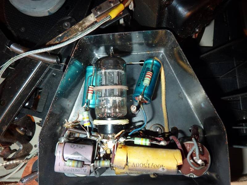

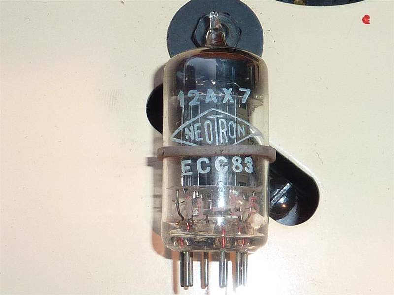

Elle a une particularité.... elle est équipée d' une excellente cellule Monophonique Général Electric et surtout du préampli phono adapté à cette cellule... le préampli est à tubes, à deux étages et utilise une double triode ECC83....
Inutile de vous dire le préampli a besoin d' une petite révision de fond, du genre changement de capas ET de résistances, mais tout cela devrait chanter à nouveau bientôt...
Cette table de lecture était prévue à l' origine pour être branchée sur des amplificateurs ou Radios équipés d' une entrée aux ou phono..

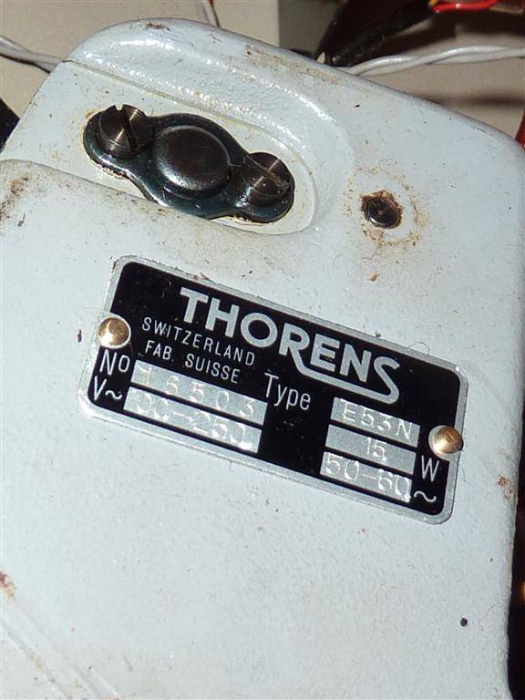

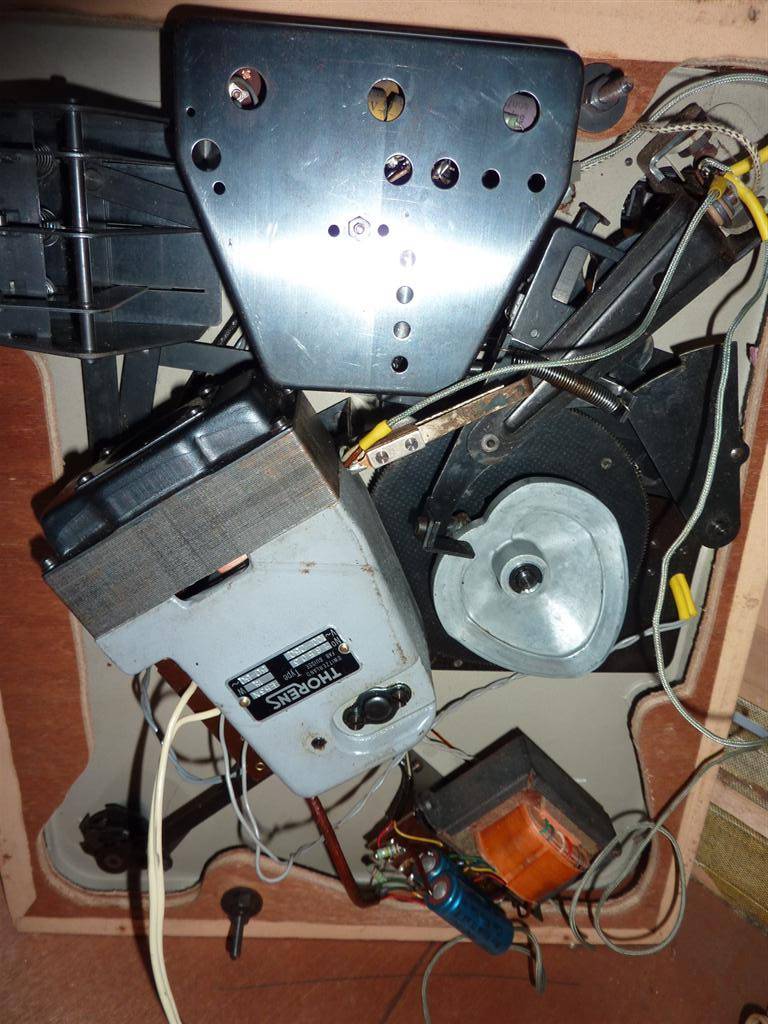

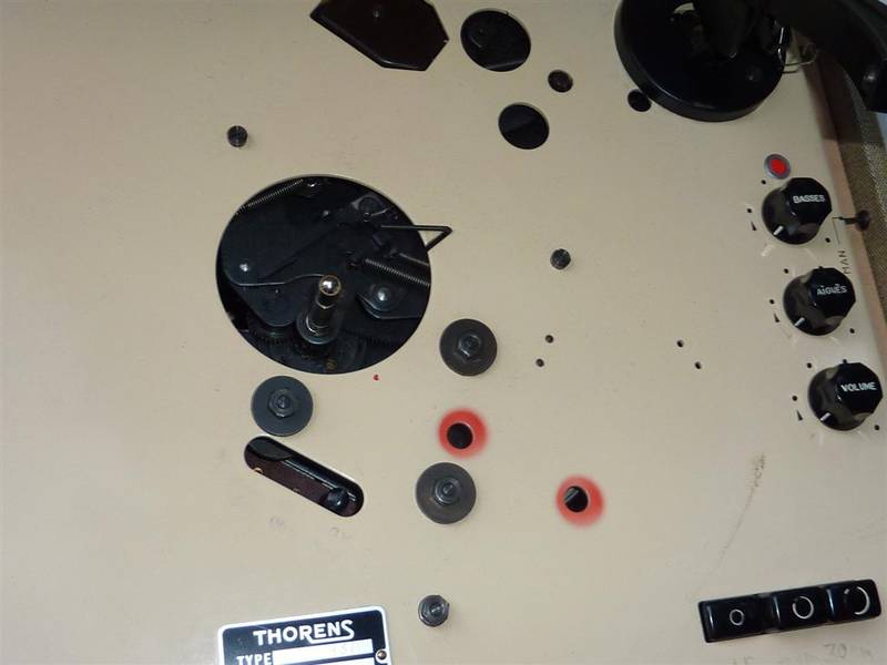

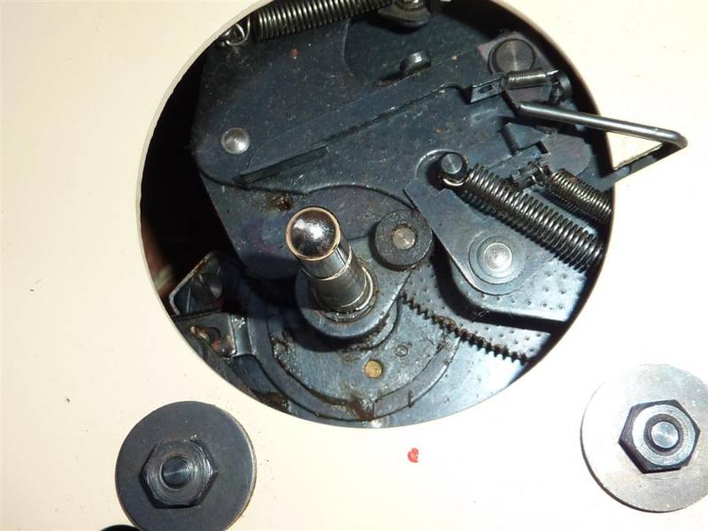

Voici les dessous de la dâme... :oops:
Les corrections sur la platine permettent de s' adapter aux différentes courbes de gravures en vigueur à l' époque et de régler le niveau de sortie..

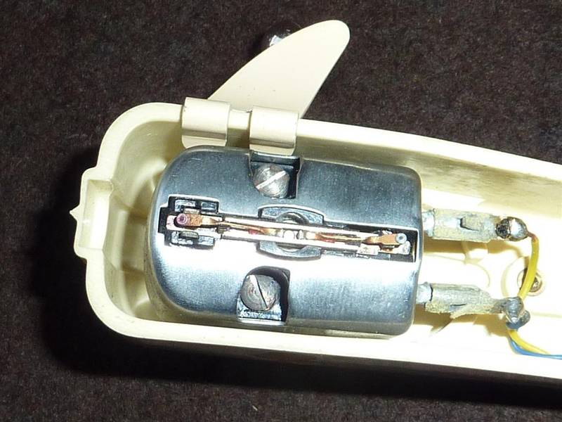

Et si je comprends bien, il y a deux pointes sur la cellule (matière ?)
Et en fonction du type de disque (78 tours ou pas) il faut lui faire faire demi tour pour que ce soit la bonne pointe qui soit utilisée. ?
Moi,ce qui me chagrine ,c'est la tête de lecture,enfin ,la cellule !
comment fais tu pour lui retrouver un"diamant" ou un ensemble complet et fonctionnel??Sachant que cela doit être "coton".
Funanbule pense à la même chose!
