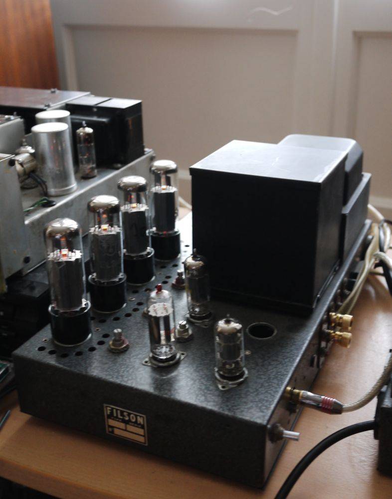

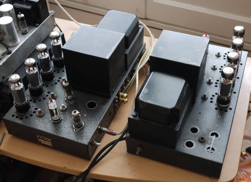

Depuis le temps qu'on en parle un peu partout en voici enfin une paire sauvée in extremis
Après une très grosse restauration ( schéma bricolé et composants remplacés et remontés "en vrac")
les voici en fonction et ma foi c'est plutôt bien
Pas d'impression de grosse puissance a "tout casser" mais plutôt un son libre et fluide qui s'exprime librement dans tous les registres.
J'étais dubitatif étant donné que Filson, ma foi il y a a boire et a manger, mais ces deux blocs sont pourtant une réussite.
Une bien belle vitrine du savoir faire Français d'antan.

Waw, je ne me souvenais pas que Filson avait sorti des amplis de ce type...
Tu as retiré les anciens chimiques, par quoi les as tu remplacés...?
Les transfos de sortie sont imposants, tu as une idée de leur origine .?
Joli aussi le C20 :love:

Pour les composants les anciens condos étaient aussi pourris électriquement qu'esthétiquement ils sont donc partis. L'alim s'organise autour de deux condos doubles 2x50uf 500volts de chez JJ plus des 100 uf 350 volts pour le circuit de polar. Pour les liaison j'ai mis du bête scr en 1000volts histoire d'avoir la paix sur les tubes et ailleurs des américains en 630 volts rien de bien miraculeux mais comme on dit ..."ça le fait"
Pour les transfos ?? pas des millerioux a priori je me demandais si des Partridge car la connectique en dessous y ressemble furieusement mais a vrai dire je ne sais pas
Le C20 c'est un vieux compagnon acheté il y a déjà des années (1000 usd port compris à un pote aux us. C'est un pré ampli sympa, pourri de défauts, comme tous les Mc mais très attachant et agréable à écouter et utiliser

Sympa ces blocs mono Filson,100 Watts quand même!...il faut les enceintes qui vont bien après :)
Filson reste une marque peut connue.
il est vrai que l'arrivée du transistor à était un tournant décisif pour nombre de marques....
le C20 je connaît il possède un étage Phono (tout comme le C22) qui fait honneur à la marque :repect:

C' est juste Seb, même extérieurement, les transfos de sortie ressemblent plus à des Partridge's qu' à des Millerioux...

Jean a priori ce sont bien des partridge
je les utilise avec mes petites Saba ( 33 kgs 38cm et compression)!
ils sonnent du tonnerre je viens de les comparer avec des blocs mono Radford 5 watts et ma foi dommage pour les Radford!

C'est superbe :cfou: :love: :cfou: :love: as-tu des photos de l'intérieur des amplis stp? :repect:

Non pas sous la main j'en ferai quand je le ré ouvrirai pour terminer les réglages etc
