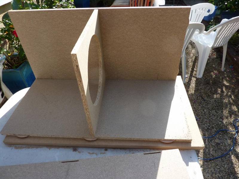

L'idée d'une paire de 38cm me trottait depuis quelques temps (pour preuve le débit de bois) ,ainsi que quelques soirées passées a faire des simulation de volume pour avoir une enceinte encore logeable !! Et hier ,j'ai eu l'occasion hier d'acquérir une paire de boomer JBL 2225h en état correct à bon prix...
Les HP sont fonctionnels,un des deux à un cache poussière abimé et le second le spider légèrement affaissé..
Un lien sur le HP :
http://www.jblpro.com/pub/obsolete/2225hj.pdf"
La fabrication des enceintes sera effectué avec des parois d'une épaisseur totale de 39mm soit 22mm de médium + 16mm d'agglo.
Quelques photos des joujoux ainsi que le début de la fabrication des enceintes...

un caisson passe-bande avec un évent dans chaque volume ?
tout collé et monté avec des "lamello"?

Non!!!!!!!!!!!!!!!!!!Un bass-reflex d'un peu plus de 110L avec deux évent de 110mm...
La paroi interne est juste la pour rigidifier .....

ouais
Le TOF !!
quoique le découpe du hps à comme une imperfection ............ :cpasmoi!: :cpasmoi!: :cpasmoi!:

j'ai pas tout compris. Il y aura un ou deux caissons?
- chris
- Messages : 4238
- Localisation : 59
Re: JBL 2225H et ce qui va les faire fonctionner...
rycotte a écrit :j'ai pas tout compris. Il y aura un ou deux caissons?
moi aussi

2 si j'ai bien compris!
