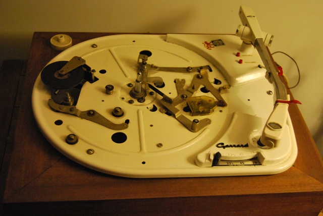

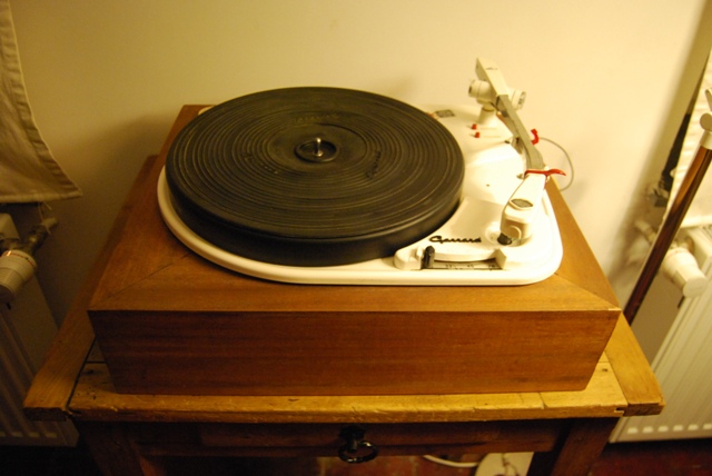

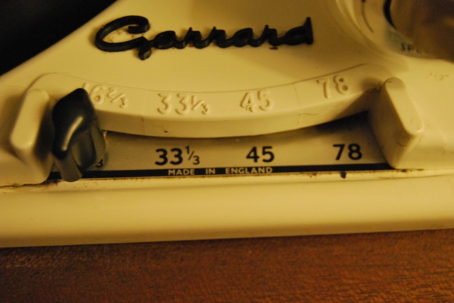

Quelques photos d'une nouvelle venue à la maison, juste pour le plaisir des yeux... :love:
Très impatient de l'entendre, mais je ne me précipite pas je dois encore vérifier qq petites chose, remplacer les cinch et puis essayer de bien comprendre tous les mécanismes pour ne pas me tromper lors des réglages d'écoute. En tout cas elle tourne, c'est déjà ça...
Je la trouve tellement belle que je l'ai appelée Marylin, je compte bien la marier à John (Fisher)...

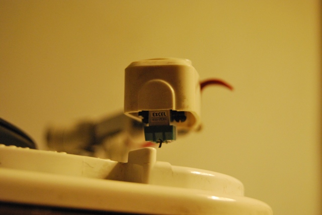

Bonjour ...
Superbe machine cette Garrard :yes!:
Ne l' écoute surtout pas avec la cellule Excel montée sur ce bras ... il y a de fortes chances qu' elle soit rincée car non adaptée au Garrard TPA-12 ...
Il faut y monter des cellules dont la force d' appui n' est pas inférieure à 3 grammes, sinon les disques en prennent vraiment un coup ..

Merci de ton conseil Jean. :yes!:
Est-ce que tu as en tête une (ou des) référence(s) de cellule plus particulièrement ?

Montes-y des cellules du genre Shure M44-7 ou Stanton 500, ou à la limite une cellule prévue pour fonctionner en discothèque du genre Shure SC-35 ou Ortofon pour DJ

Ca tombe bien, j'ai justement une M44-7 de réserve ! :genial:
Merci !
