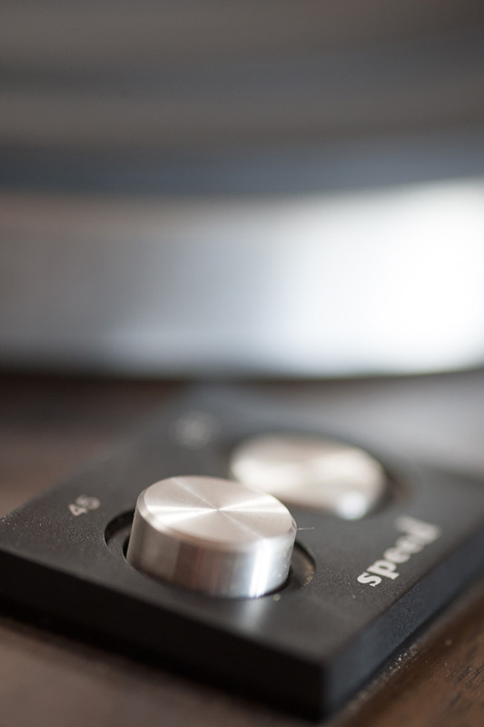

Bonjour à tous, Je viens de "récupérer" du materiel que je suis en train de nettoyer et de tester.
Je vous présente cette platine en premier puisque les photos dans ce sujet ont disparu.
Cela fait longtemps que je cherchais une platine un peu plus lourde et un peu plus bois que ma micro seiki solid-1 (recouverte de vinyle) et en plus le retour automatique me faisait un peu rêver à chaque fois que le son de la cellule sur le sillon de fin de disque me rappelle qu'il faut me lever...
Marantz 6100
Marantz 6100
Marantz 6100
Marantz 6100
Marantz 6100
Marantz 6100
Marantz 6100
Marantz 6100
Marantz 6100
Marantz 6100
suivant les bon préceptes de ce forum j'ai commencé par tout démonter, tout m'avait l'air en ordre (retour automatique, vitesse)

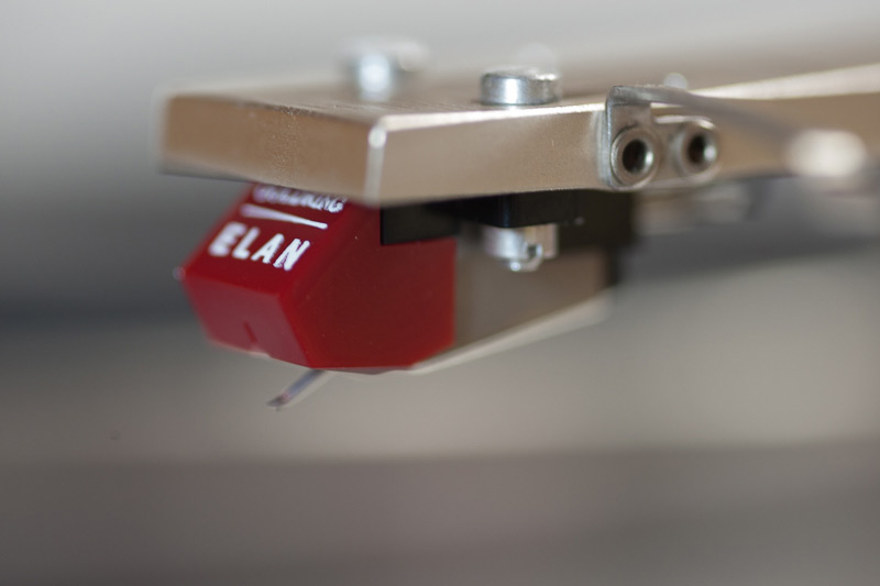

j'ai nettoyé les tâches sur le bois, essayé de fabriquer un antiskating, changé la cellule (c'était une excel ex70S) par une goldring Elan
Marantz 6100
Marantz 6100
l'interieur
Marantz 6100
Marantz 6100
le precedent propriétaire a collé ce que je pense être un support pour bras dépoussiérant, c'est trop bien collé je ne parviens à l'enlever.
Marantz 6100
Marantz 6100
J'ai beaucoup de mal a régler la force d'appui de la cellule et à trouver la bonne position du contrepoids pour le bras, pour l'instant ce n'est pas ça... et mon bricolage antiskating n'est pas top non plus...
A l'écoute je suis pour l'instant très surpris que ma micro seiki (avec une cellule ortofon pro A) sonne mieux à mes oreilles.
Sur la Marantz on entend beaucoup plus les craquements, le son est plus aigu... peut être dû à l'habitude d'écoute...
Une chose m'embête aussi, c'est le gros PLONK dans les enceintes lorsque le bras revient sur son support. Cela était le cas sur la micro seiki mais comme elle était manuelle je m'attendais au PLONK, bref, je veux le beurre et l'argent du beurre (automatique et sans bruit.)
Du coup je ne sais pas encore laquelle des deux je vais garder... :autralia:

Avant de "jeter" ta nouvelle platine, essaye d'affiner les réglages quand même... Pour ce faire, une petite balance électronique à bijou comme on en trouve sur Internet pour quelques euros peut être très pratique. Cela te permettra aussi de déterminer la masse de ton bras et donc la compliance des cellules à utiliser sur ta platine.
De même, tu peux essayer de permutter les cellules ? C'est surtout cet élément qui fera la différence (au moins pour les "scratch" que tu entends ?).
A suivre donc ? Pas de découragement trop rapide ! Il n'y a pas de raison que cela ne fonctionne pas...

Je suis surpris que l'Ortofon "sonne" mieux que la goldring mais faire la permutation me permettra d'en savoir plus c'est sûr.
