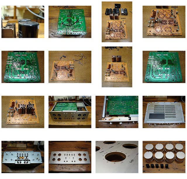

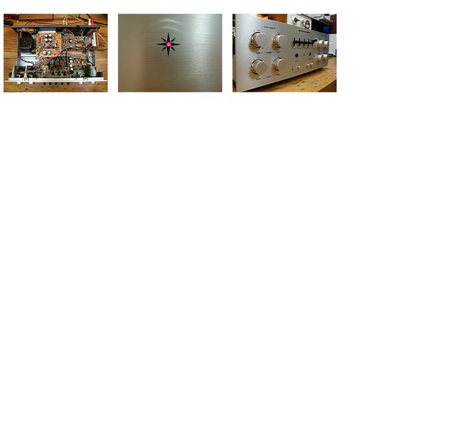

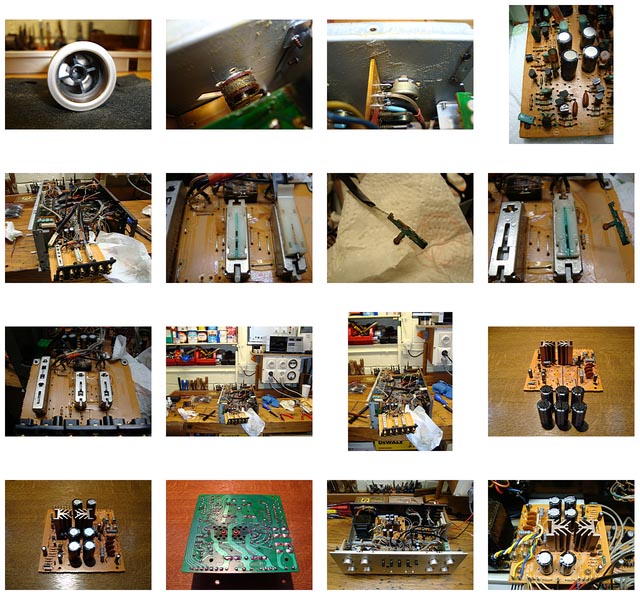

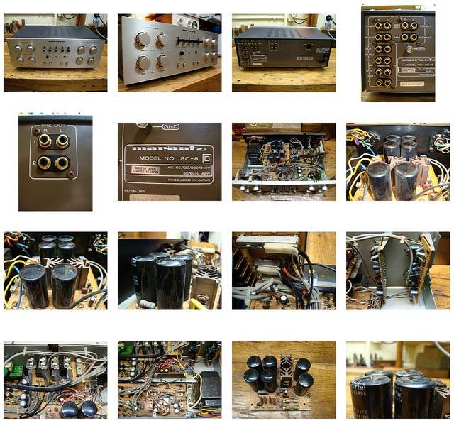

Voici quelques photos du SC-8 de notre ami Patrick ! ! !
Changement de capacités sur l'alimentation
Nettoyage des contacts
Nettoyage des potentiomètres
Nettoyage façade, chassis, fond et coffret ! ! !
Cet appareil à failli terminer sa vie pour pièces, car tous les contacts étaient oxydés, certains composants aussi.
Ceci après avoir vaporisé un mauvais produit partout, catastrophe, car ce produit n'était absolument pas approprié dans des potentiomètres et surtout des micro-contacts tels des sélecteurs de sources......

Des nouvelles du malade
Bon, il viens de me faire une petite rechute, en fait quand j'ai allumé l'engin, il n'y avais plus de son......observations......ça va j'ai compris......purée, j'avais oublié un p'tit relais bien caché, il établi la sortie avec tempo et les contacts étaient oxydés, maintenant ça va .......ces relais quel me**e :mrgreen:
