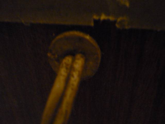

On peut voir que l'arrière ne possède pas de bornier, comment reconnaitre le plus du moins? J'en ai déduit que le fil de droite était le plus, branchées comme ça ça marche très bien. Le problème c'est que les fils sont courts, genre 1m, donc ça va être coton de les installer.

Petite astuce pour reconnaitre le + du moins!
tu prends une pile de 1.5 V ,une des extrémités sur le + et l'autre au moins,tu regardes le boomer:s'il fait fait un bond en avant:le + de la pile correspond au + du HP!
Si le bond est en arriére ,le + de la pile correspond au moins des HP!
simple,facile et juste!!

Merci Phil pour le truc de la pile
C'est le genre de bidouille à ma portée
