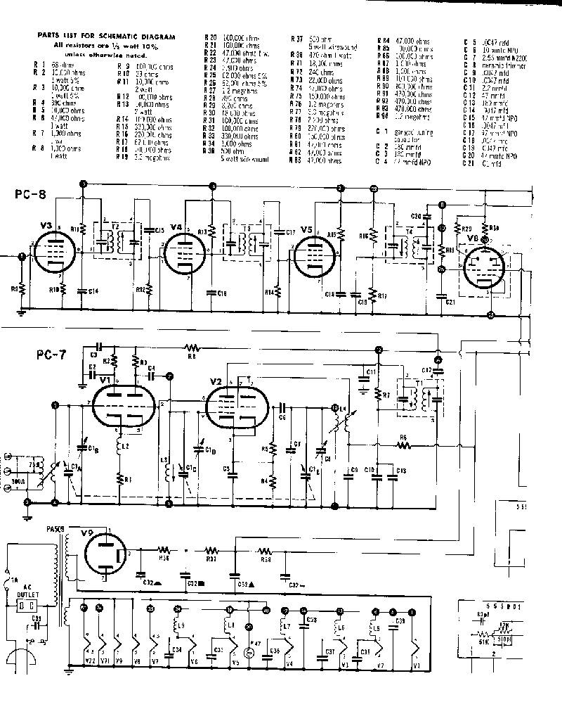

Désaccentuation
Il manque une vis sur une des cages du CV
Je ne pense pas ... d'après le schéma sur le CV il y a 2 réglages séparées en plus des 3 cages...

Pour me coucher un peu moins idoit, les CV sont bien C1(A,C,E) et les deux vis correspondraient à C1(B,D)?
Re: Dynaco FM-3
gwir a écrit :Pour me coucher un peu moins idoit, les CV sont bien C1(A,C,E) et les deux vis correspondraient à C1(B,D)?
Il me semble Gilles

Dyna en sortant ce tuner avait fait une erreur (ça parait bizarre mais bon…) concernant le PEC (composants moulés) pour la désaccentuation. Il en résultait donc une mauvaise dynamique et des schémas de mesure complètement délirant plombant ainsi les performances du dit appareil…
Voilà un schéma pour les nouveaux PEC :
(la référence est coupée sur le schéma du post de Dominique…)
