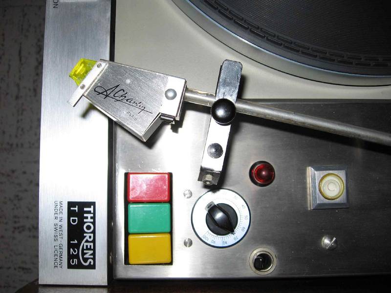

je vous propose une petite présentation de certains matériels dont je suis dépositaire;ici,je vous montre le bras Charlin qui a été fabriqué en peu d'exemplaires,une bonne centaine.
Il s'agit d'un modèle unipivot sur rubis,l'ensemble du bras est à suspension magnétique,à l'aide de 2 aimants afin de libérer le rubis du poids du bras et ramener ainsi l'effort à une vingtaine de grammes.
Le bras lui-même est constitué de 2 parties:
un 1/2 bras arrière de section carrée avec un degré de liberté dans le plan horizontal,il est sustenté magnétiquement.
un 1/2 bras avant avec un degré de liberté dans le plan vertical,en aluminium inséré dans un 2me tube en plastique avec de la graisse silicone entre ces deux tubes pour juguler les résonnances;ce deuxième élément porte à son extrémité la coquille porte-cellule avec la signature d'A.Charlin;à l'arrière il penêtre dans le 1/2 bras arrière jusqu'au point de pivotement.
La liaison entre ces deux 1/2 bras se fait par l'intermédiaire de lamelles ressort.
Le fût du bras assez imposant contient axialement au point de pivotement le contrepoids,ce qui supprime quasiment tout effet inertiel qui affecte les contre-poids classiques.Ce contre-poids baigne dans de l'huile silicone,il est suspendu au 1/2 bras avant par fil et ressort et ce contre-poids est soumis à un champs magnétique d'attraction au moyen d'une bobine dont le courant est ajustable offrant ainsi de façon judicieuse le moyen de régler la force d'appui,et ce même pendant la lecture !!
A la base du fût,se trouve un frein magnétique et un arrêt par électro-aimant suivi du relevage du bras.Le réglage de l'antiskating se fait par l'inclinaison de la platine au moyen des pieds vissants de la console-support.
La commande électrique du bras est disponible à l'avant du panneau qui porte l'ensemble.
J'espère avoir titillé votre curiosité et je vous proposerais d'autres présentations dans les rubriques idoines.

Et surtout efficace... :) Merci beaucoup pour cette présentation Michel ... Selon toi, quel type de cellule convient le mieux à ce bras .... on dirait une Ortofon sur les photos.. ;)

Quatre cellules Ortofon ont été proposées avec ce bras entre 1970 et 1978 : La SL15, la SL20E et la SL20 mkII vers 1975, la MC 20 en 1978; ici,j'ai opté pour une Ortofon Samba dont les caractéristiques se rapprochent de celles de la SL15E avec un son plus actuel(dynamique,linéarité).Il est préférable de rester dans cette marque car le dépassement n'est pas réglable sur le bras Charlin.Si j'avais des sous,je tâterais bien de la Rondo bronze ou de la Kontrapunkt A car ce bras semble très versatile.

L'aspect rustique de ce bras ne m'aurais pas inspiré confiance si j'en avais croisé un avant de voir cet article! Par contre peux-tu poster une vue d'ensemble du bras, on ne le voie pas en entier.
