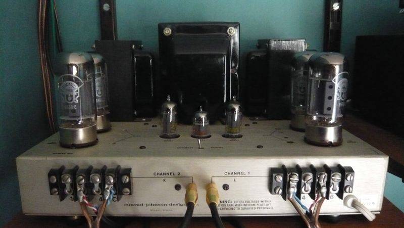

2x75w,on l'a deviné,équipé d'un push-pull de 6550C(equiv KT88),tube d'entrée 5751(eq 12AX7,ecc83)et de 2 drivers/inverseurs 6FQ7.De plus possibilité de le ponter,dans ce cas 150w une fois( :helloman: amis Belges).Notez la taille (et le poids !)des transfo d'alim et de sortie.

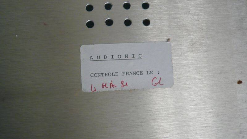

il aurait été importé en 81,on est presque vintage

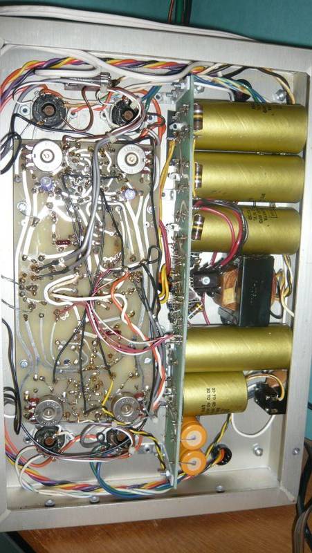

Les dessous "affriolants" de la bête:une carte principale encadrée par les supports tubes ,à la verticale :la carte alim,derrière les capas :balaises et la self de filtrage.

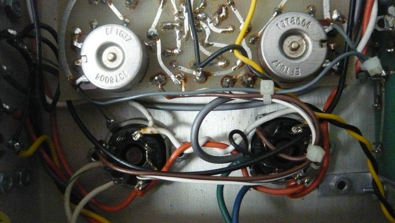

Les supports tubes puissance et les deux potars qui servent à regler la polarisation (le biais) de chaque tube.
P1060251 [800x600].JPG (27.7 Kio) Vu 7742 fois
Procedé d'une incroyable efficacité et d'une simplicité evidente:c'est un comparateur,d'un coté la tension de réference bien stabilisée,de l'autre la tension aux bornes de la résistance de polarisation de chaque tube.Il suffit de regler avec le potar pile-poil l'équilibre symbolisé par le seuil d'allumage ou d'extinction de la led correspondante.C'est GENIAL,plus besion de tubes appairés,et puis autre chose que le métrix sur les transistors non?On admire le galbe de la TETRODE 6550C, :helloman: Jean

et l'arriere ou je me suis permis de remplacer les RCA,ça fait plus classe.......

Salut dd. Sur la premiere photo, comment sont cablées tes enceintes??
