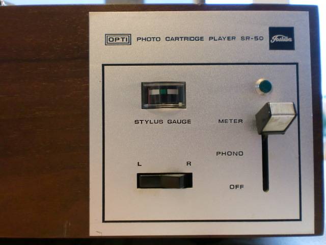

Fin des enchères hier, pour la somme de 326€ :repect:

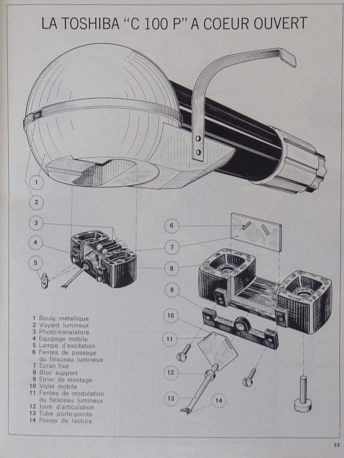

En complément de ce sujet, extrait du numéro 5 de Son Magazine d' Avril 1970, un banc d' essai complet de la table de lecture SR 50 et de la cellule C100P

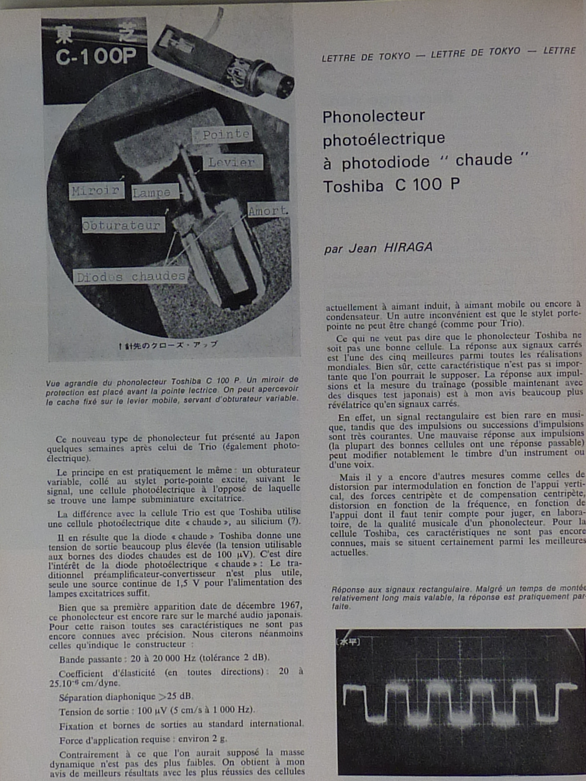

Premier article sur ce principe de cellule paru dans la "Lettre de Tokyo" de la Revue du son en Mars 1969

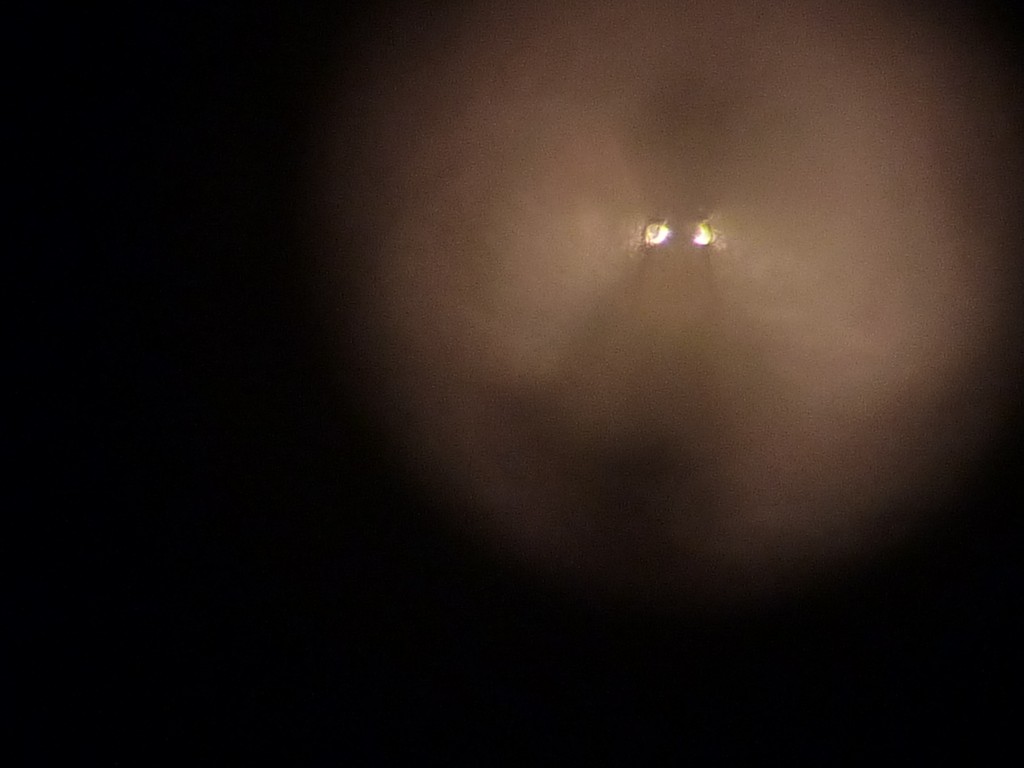

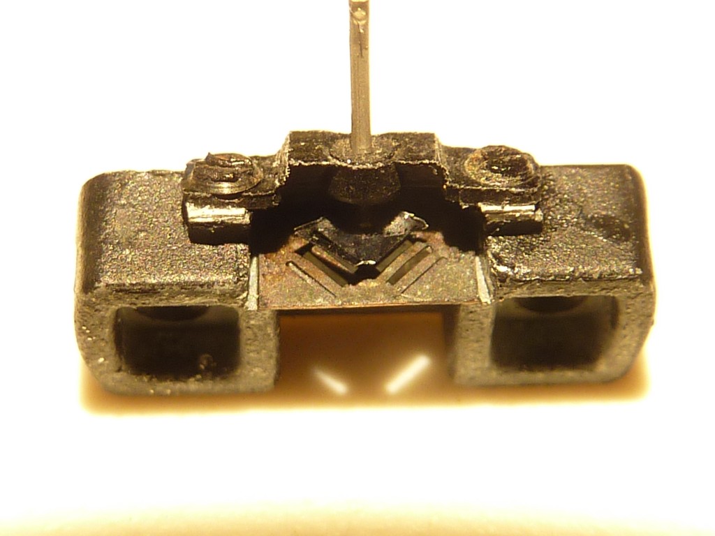

J' ai récupéré aujourd' hui la Toshiba SR-50 achetée sur Valence et stockée depuis lors chez 20tajk7 ... Un grand merci à toi Léo ainsi qu' à Jocelyn et son cousin qui me l' ont remonté sur Paris.
Il y a beaucoup de travail pour rendre à cette platine et à son écrin l' aspect que je souhaiterais ... En attendant j' ai démonté la cellule, attrait principal de cette Toshiba.
Voici quelques vues interne de celle-ci avec les photo-transistors, le système de fenêtres et volets obturateurs montés en opposition du diamant sur le cantilever après la suspension..
Le diamant a été vérifié... il est encore utilisable

On voit nettement les lumières des volets d' obturation
