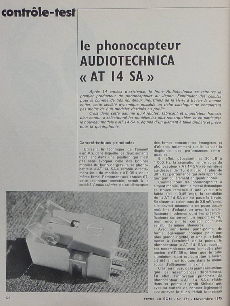

En complément du sujet sur l' Audiotec ED-3, voici un controle-test de la cellule Audio-Technica AT14sa que je présenterai dans ces lignes, dés que je l' aurai récupéré ..

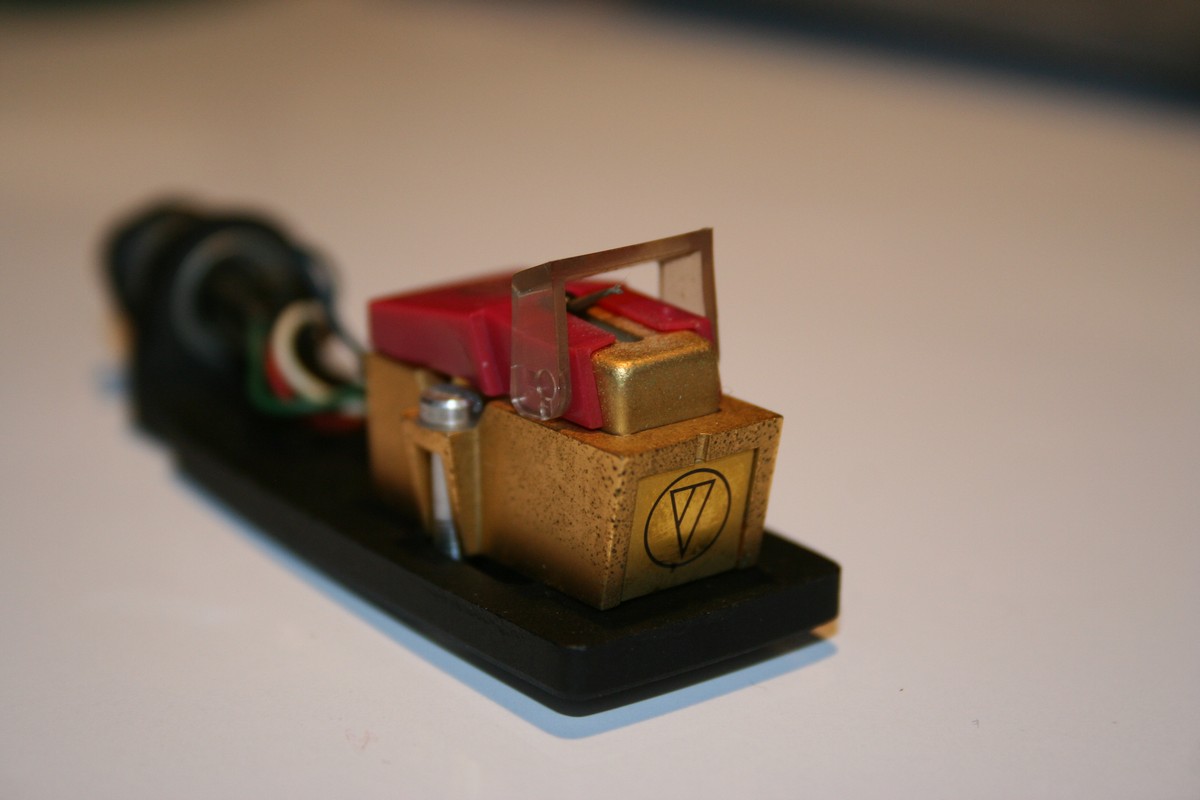

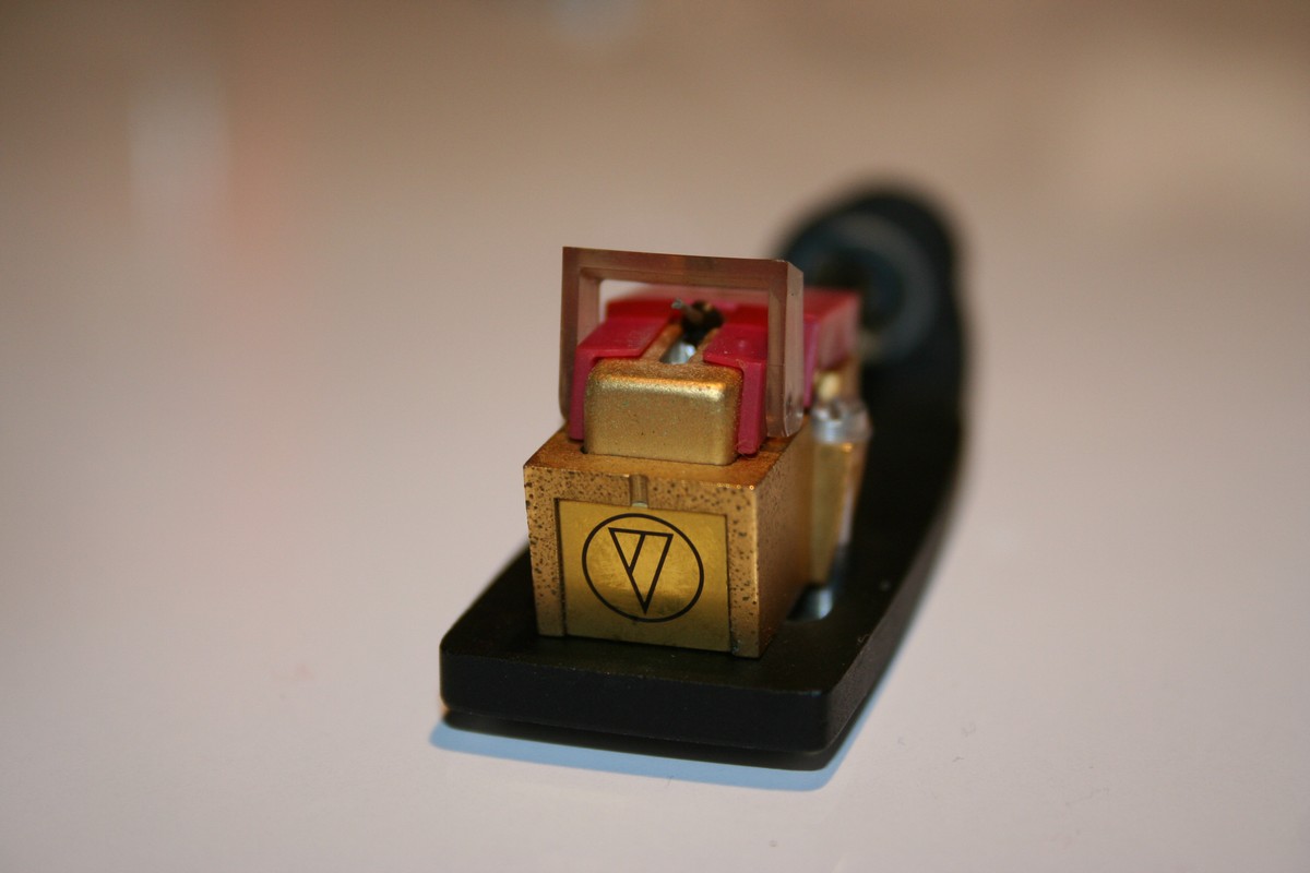

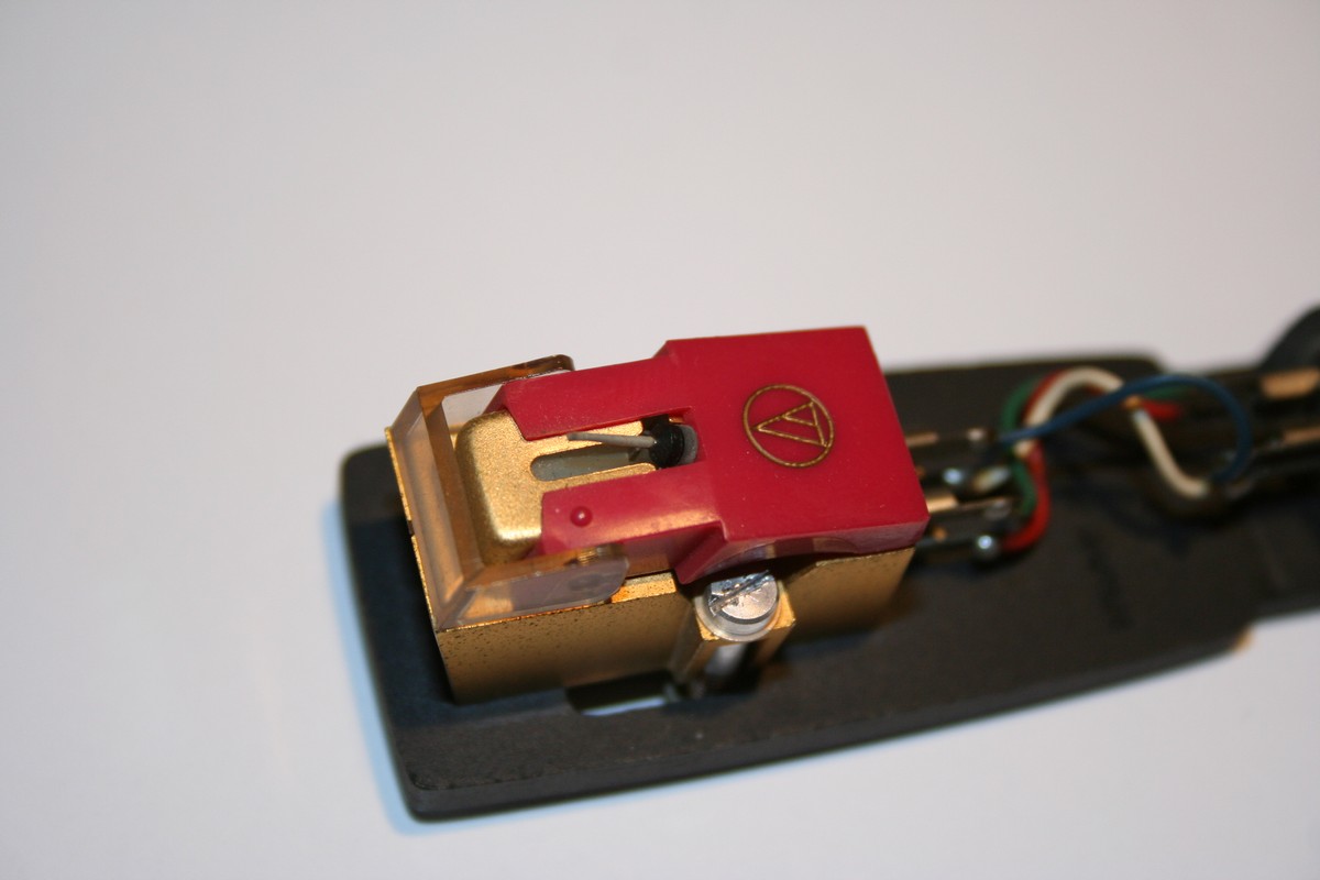

Je viens de trouver par hazard que vous aviez déjà parlé de cette cellule. En plus par klemp, et avec un article haut en couleur, mais en noir et blanc. Alors voici quelques photos en couleurs pour alimenter ce post :
Des photos, c'est bien, mais un compte rendu c'est encore mieux. Pour les quelques écoutes que j'ai pu faire, j'ai trouvé qu'elle donnait un son "CD". Mais étant donnée que j'ai découvert que mon pré-amplis était un élément limitant dans mes éléments, elle mérite des nouvelles écoutes. En tout cas, elle était en retrait par rapport à une Shure V15 III.
Au fil des écoutes, je rajouterais un CR sur cette cellule.
