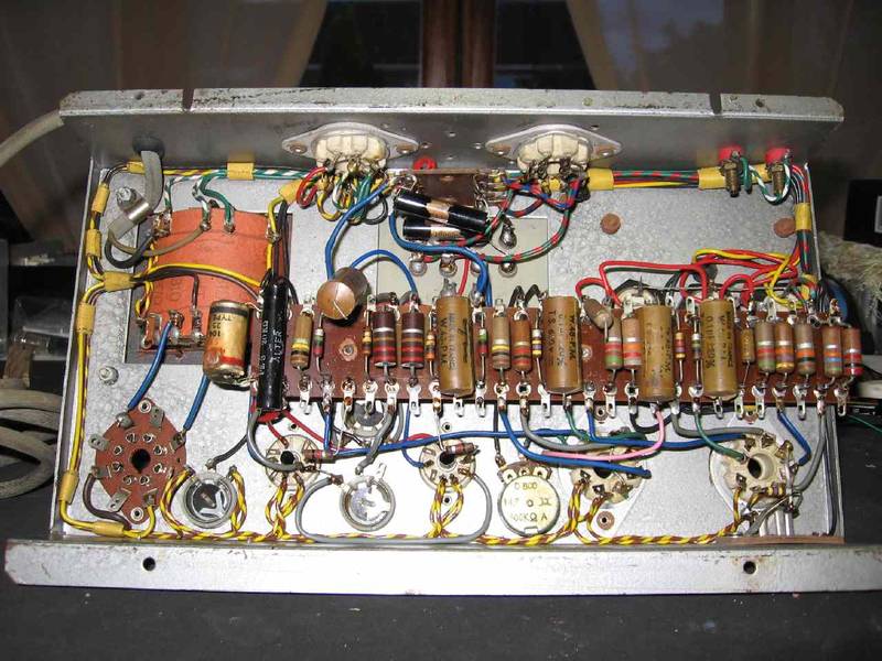

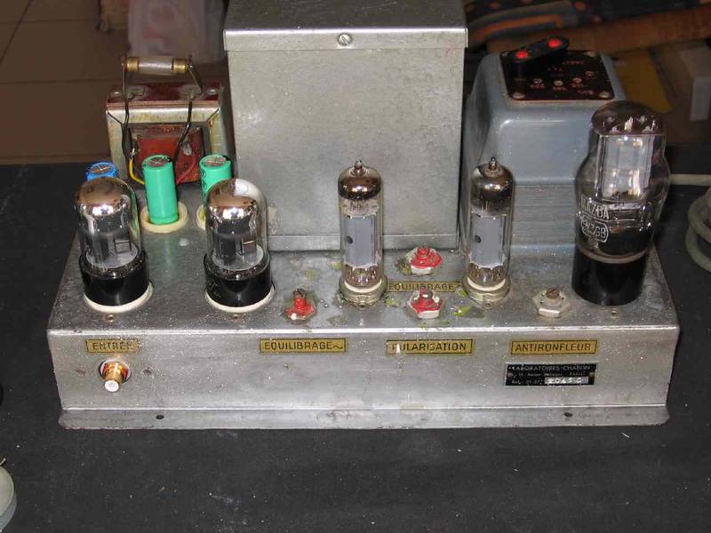

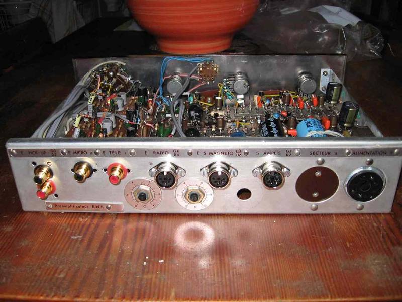

Je poursuis,ici la présentation des réalisations d'A.Charlin par les amplificateurs à tubes.L'amplificateur 2x20W est agencé de façon modulaire avec l'alimentation commune au milieu flanquée des 2 modules d'amplification reliés par des câbles débrochables pour une maintenance aisée,il s'agit d'un push-pull d'EL34 avec déphaseur cathodyne.Cet ampli est attaqué par un préampli à transistors à la façade bronze.

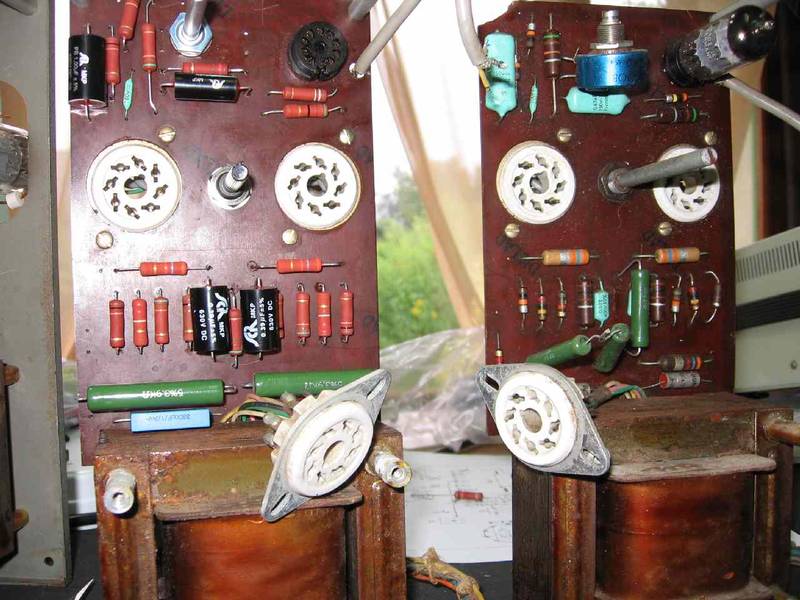

Un autre ensemble double mono de 57-58 composé d'un ampli de 10W,PP d'EL84,redressement par valve,préampli mono à sortie cathodique et module RIAA séparé.cetaines photos montrent avant et après restauration.

Les Charlins sont construits aussi bien, sinon mieux, que certains (pas tous heureusement) matériels professionnels .. Les anciennes Allen-Bradlley avaient dérivées dans le temps ? , car je vois que tu les as changé.. :)

Qu'est ce qu'un anti ronfleur et comment fonctionne t'il?

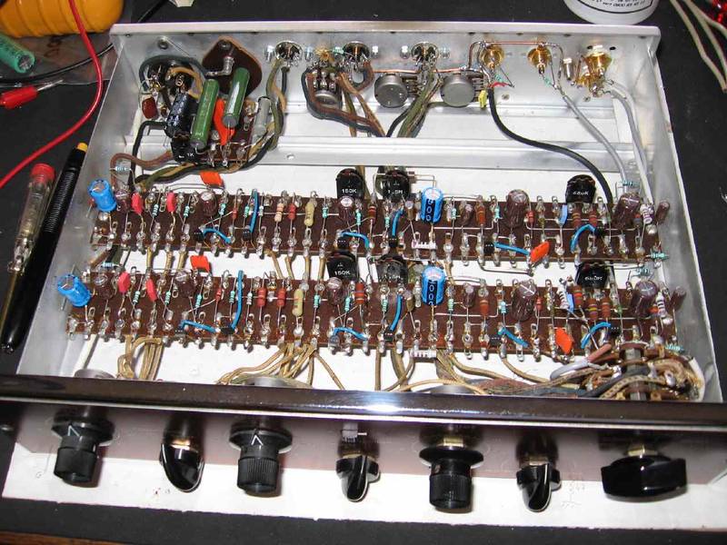

Oui Jean,les résistances ont trop dérivé,30 à 50% en plus de leur valeur nominale,donc je les remplace systématiquement par des modèles à couche métal et de wattage supérieur pour le rapport signal/bruit,les condos de liaison sont des SCR MKP

Pfft,même pas de polypropylènes....... :jesors:
Serieux,belle restauration,tu as changé quasiment toutes les capas et resistances! :yes!:
Je suppose que les sélecteurs harmoniques/aigues et basses/contrebasses sont des filtres?
Impressions d'écoute?

Quel est la marque des nouvelles résistances rouges ?
