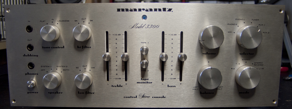

L'OPERATION
Me voilà donc arrivée chez le docteur KOOK toujours aussi accueillant
Sérieux on se met de suite à l'établi, on est la pour un PRE MARANTZ 3300 (avant de s'éparpiller dans des envols lyriques audiophiles)
C'est ma premiére opération à coeur ouvert, bricolo pourtant, j'ai délaissé les composants électroniques par manque de connaissances
Pour les novices comme moi, un bon professeur et on a plus peur :mrgreen:
Les changements de chimiques c'est quand même trés "facile" pourquoi ai-je attendu
Outil indispensable capacimètre et mesure de l'ESR (comme un multi-mètre mais un petit peu plus cher)
C'est déjà ouvert, celui-là on va le changer, tu fais ça, .....je suis sûr..... on parle en même temps, on rigole!, le geste est habile......je dis rien ....OK...OK....OK je note
Je
moi c'est mon 3300 ouvert sur la table avec lequel ce docteur s'amuse
Tout semble si simple pour lui
La règle SIMPLE pour les chimiques:
- la polarité (sens du brochage indiqué) et un peu de connaissances des différents types
- la lecture puis la mesure, capacité variant de plus de 10% on change
- l'ESR doit rester faible de l'ordre de l'unité (certaines de vraies résistances atteignées 20 Ohms
à changer de suite)

Vous voulez voir toute la dextérité du travail du docteur KOOK
voir les chimiques expulsés (=travailleurs pas chers utilisables à cours terme pour le rapport qualité/prix du produit
les remplaçants immigrés et intégrés à coup de torsion à la pince
et le ticket d'embarquement pour la suite "LES ENTRAILLES DE LA BÊTE MARANTZ 3300"
TAPEZ 1 et donnez la règle COMPLEXE de la mesure de l'ESR
