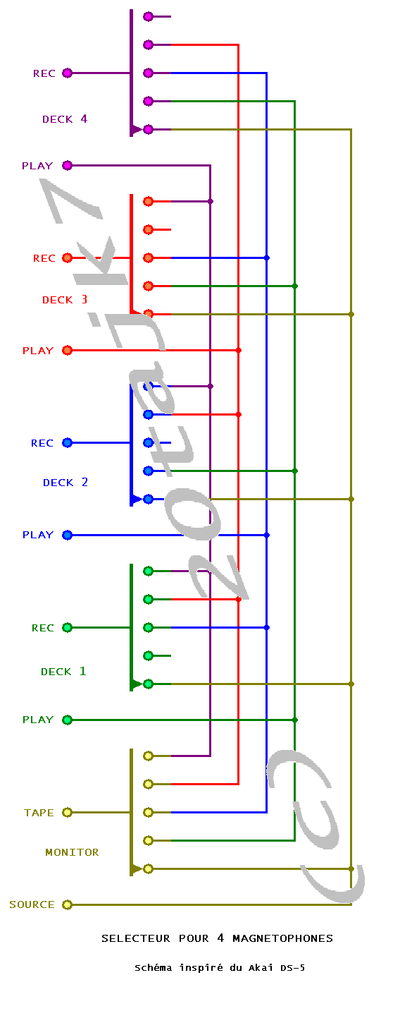

Suite à ce post , je présente mon projet de sélecteur de magnétophones DIY.
Le premier schéma est directement inspiré du Akai DS-5 (pour plus de clarté, le schéma ne montre qu'une voie):
Les commutateurs nécessaires à cette réalisation sont dispos ici (merci à Capricorne pour le lien).
Le branchement à l'ampli et aux magnétos est très simple:
La prise "tape" se relie à l'entrée "tape" de l'ampli et la prise "source" à la sortie "tape".
Les prises "rec" se relient aux entrées des magnétos et les prises "play" aux sorties.
Le fonctionnement est assez simple:
-Le commutateur "monitor" permet de sélectionner le magnéto que l'on souhaite écouter, pour écouter une autre source qu'un magnéto, il suffit de mettre le commutateur sur la position "source".
-Les commutateurs "deck1, deck2..." servent à l'enregistrement pour relier un ou plusieurs magnétos à la source souhaitée.
-On peut de cette façon copier une bande du magnéto 1 vers le magnéto 2, tout en écoutant une autre bande avec le magnéto 3, on peut surveiller l'enregistrement (monitoring) si on dispose de magnétos à 3 têtes.
-On peut aussi relier un égaliseur graphique, DBX, reverb ou autre à la place d'un des magnétos.
Schémas des modèles à 5 et 6 entrées à venir ;)
