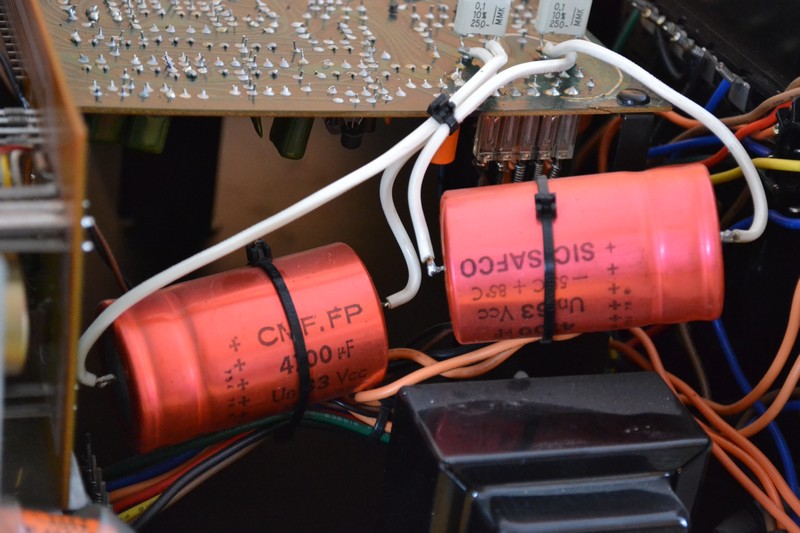

j'ai mis la main sur ce 3250 ainsi qu'un 170 DC il y a déja quelques mois, qui fonctionnent mais par sécurité, je souhaitais aller voir du côté des condos, potards et autres (un léger crachouillis à chaud sur les médiums des enceintes). Avant de partir en vacances, passer la commande qui va bien et s'y mettre au retour.
J'ai donc décidé de m'attaquer en priorité au 3250, l'autre suivra, fallait bien commencer par un).
J'ai relevé sur le SM la liste des condos et je souhaitais vérifier si ceux repérés sur le SM étaient bien les bonnes valeurs et d'autre part si ceux en place étaient corrects au Peak ESR Meter.
Au démontage (bien que je l'avais déja fait au moment de l'achat, juste pour faire un nettoyage qu'il ne nécessitait pas car nickel avant de l'écouter).
J'avais été surpris par ces 2 gros condos qui sont sur les photos jointes : 4700 uF 63V. J'imagine qu'ils sont la en remplacement des 470 uF 63V comme sur le SM.
10 fois plus que la valeur d'origine !!!
Je souhaitais donc avoir votre avis au moins sur 2 points :
la valeur de ces 2 condos et si incorrecte par quoi les remplacer.

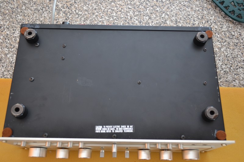

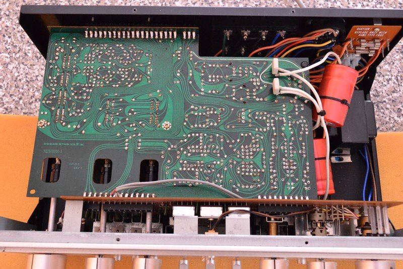

Comment accédez vous au dessous de cette carte par un moyen simple (voir les autres condos de cette carte).
Je crois qu'Yves en parle (5 vis puis les charnières font le reste). Ces 5 vis sont elles : les 2 posées sur la carte puis le reste sur le boitier du dessous ?

Je viens de regarder sous la carte principale avec une lampe et j'ai bien aussi les 2 condos 470 uF 63V à leurs places.
Bizarre comme montage, non.
