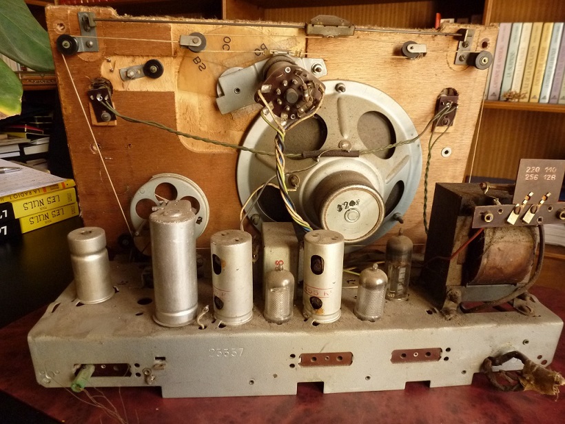

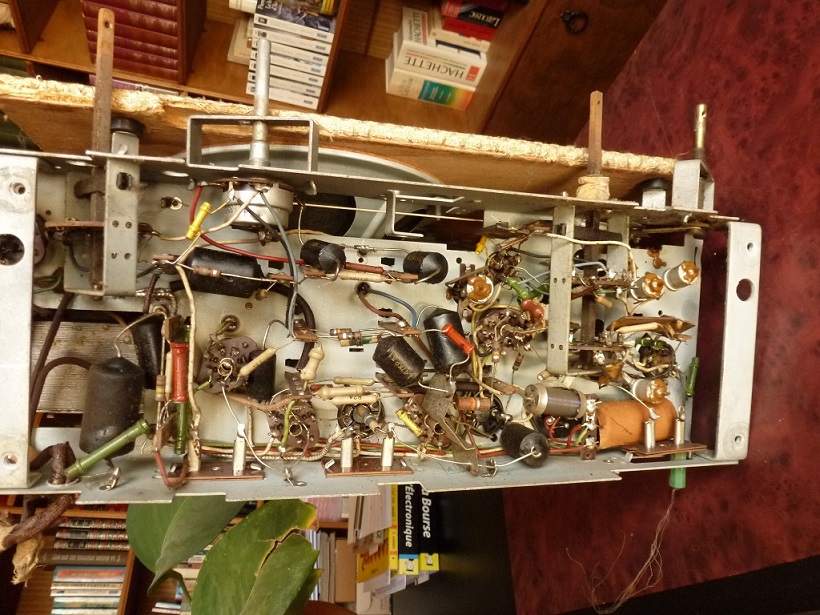

Voici maintenant des photos du mien tel qu'il se trouve en ce moment.
Comme vous le voyez, il est "dans son jus". Comme je suppose que c'est un poste "tout courants" je sais qu'il me faudra prendre de grandes précautions le jour où je voudrai le brancher. Je pense que les cylindres noirs sont des condensateurs qu'il me faudra changer ainsi, peut-être, que le gros "rouleau" marron à l'extrême droite sous le châssis.
Le sélecteur 110/220 me semble avoir beaucoup souffert aussi. Sûrement à changer. Pour les lampes je n'en sais encore rien.
Par contre je me demande ce qui peut se cacher sous les tubes métalliques qui se trouvent à coté des lampes. Des condensateurs chimiques ? Si c'est le cas, à changer aussi mais je me demande comment les enlever. Peut-être en soulevant les languettes à l'aide d'un tournevis.....

Superbe ! Il est vraiment beau. Il y a un transfo donc ce n'est peut-être pas un tous courants. Sauf si le transfo ne sert que pour la HT. En fait c'est les ref des tubes qui seront la clef. Si U... c'est un tous courants, montage des filaments en série. Si E... montage des filaments en parallele et c'est pas un tous courants.
Pour les tube poussiéreux : ne surtout pas utiliser d'eau ou de produit sinon le marquage disparait. Uniquement la soufflette et un petit pinceau doux.
americanradios
Messages : 1403
Localisation : Yvelines
Re: PHILIPS BF-401 A
Message par americanradios »
Sinon, pour la restauration, après nettoyage soigneux de la poussière : changer condensateurs chimiques et tous les condensateurs "goudrons" (les gros trucs noirs).
Le schéma permettra de connaitre les valeurs car sur ceux là l'inscription est souvent effacée.
A changer aussi : le cordon secteur qui à l'air bien malade, en vérifiant, si c'est un tous courant" qu'il n'ai pas une resistance incorporée (cordon chauffant).
La prise d'antenne à l'air d'avoir été poussée un peu fort... mais facile à replacer derrière ses pattes sur le chassis.

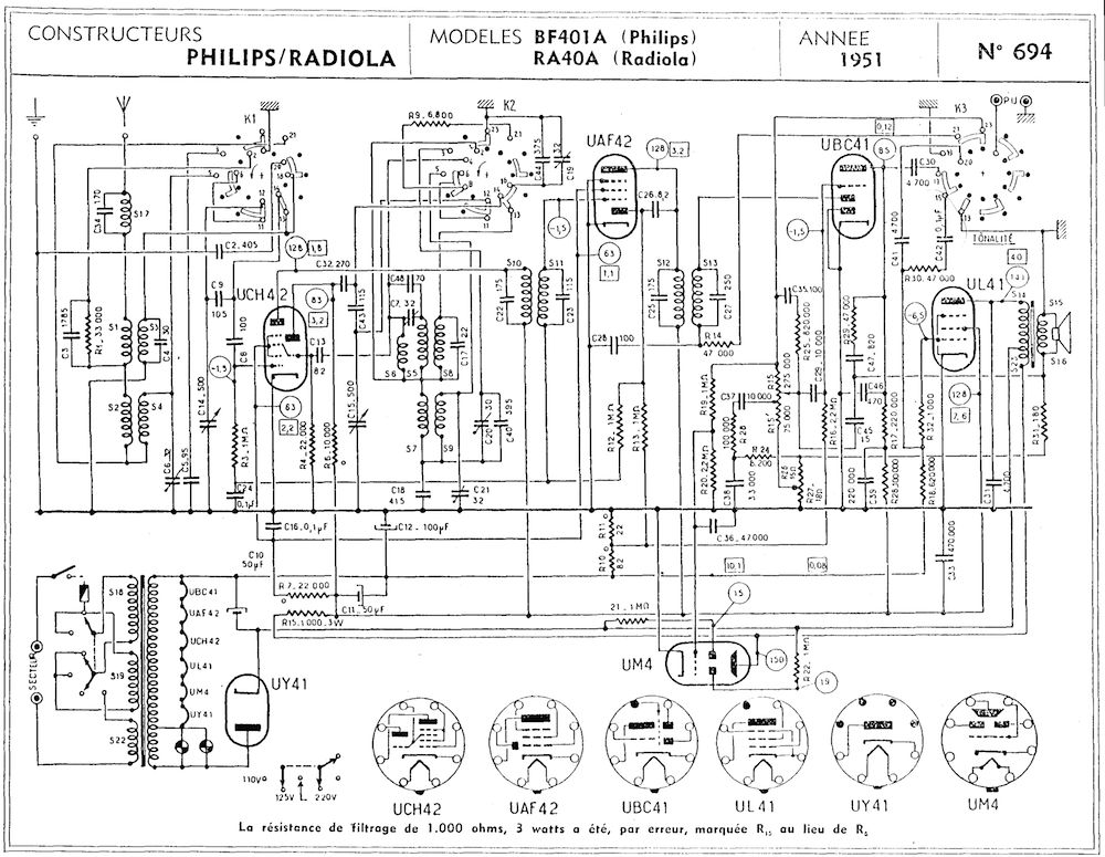

EDIT : après recherche du schéma, c'est bien un tous courant mais AVEC transfo donc le secteur n'est pas au chassis.
Du coup, il faut aussi vérifier les filaments des tubes car si un est coupé, rien ne s'allume.
Série des tubes : Rimlock.
Voici le schema

Le problème c'est que chaque fois que je me dis que je vais m'y mettre, je vois le plat de spaghettis que c'est et je n'ose pas mettre mon fer à souder là dedans.
Comme ça sera mon premier poste à restaurer et que je n'ai jamais touché à l'électronique de ma vie ça va être coton.
Mais bon, on va s'y mettre.

Ce n'est pas un (vrai) tous courant car on est bien isolé du secteur par un transformateur spécial à Philips...
mais on utilise des lampes avec les filaments en série.
Attention de ne pas faire de bétises sur la haute tension car ces transfos sont fragiles et...introuvables!

1- ne pas brancher le poste
2- changer TOUS les condensateurs chimiques et TOUS les condensateurs "goudron" noirs sans en oublier un seul!
3- bien nettoyer les supports de tubes (les rimlocks ça s'oxyde et fait des faux contacts
4- changer le cordon secteur, mettre le répartiteur sur 245V, et vérifier que les fusibles sont conformes
5- brancher le poste en insérant EN SERIE avec l'alimentation une ampoule 220V 75W (les anciennes à filament)
Si tout est OK l'ampoule s'allume à peine et on doit entendre quelques "vagissements" !

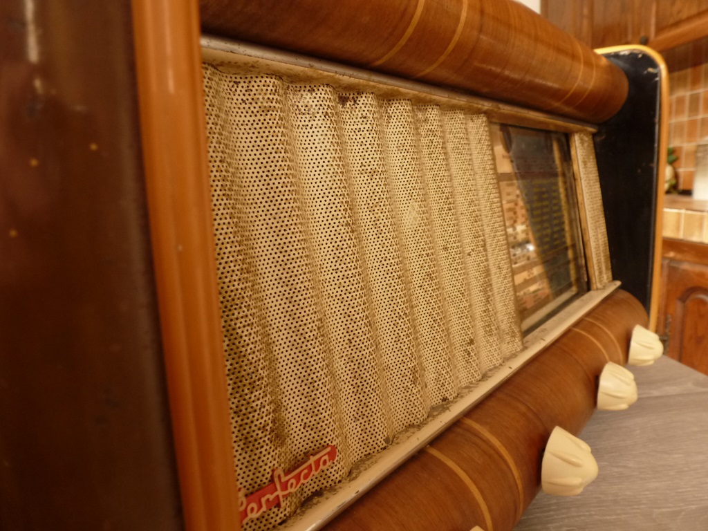

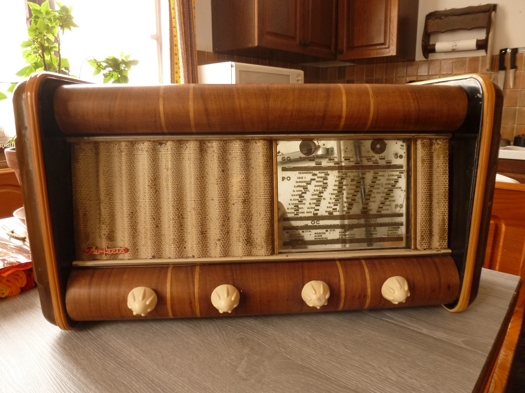

Aujourd'hui je vous montre ma nouvelle acquisition : un Perfecta Ecuador en très bel état. Je ne l'ai pas encore ouvert car je tiens d'abord à restaurer le Philips.
La plaque arrière a été changée par son dernier propriétaire et il a fait ça très proprement. Il m'a aussi assuré que tout était à l'intérieur.
Voilà donc la bête.
Bonne soirée à tous.
