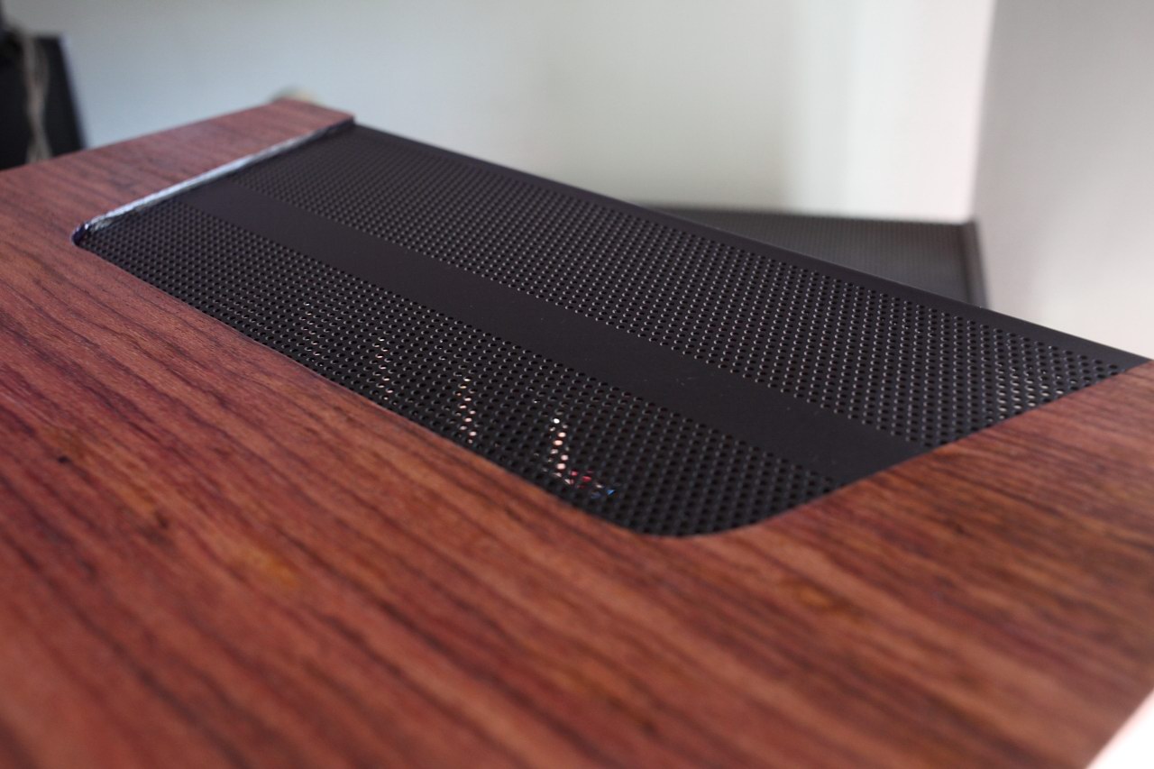

A défaut de grille dorée, j'en ai mis une noire.
Cabinet Fisher X-101_12.jpg (160.25 Kio) Vu 2024 fois
Cabinet Fisher X-101_13.jpg (171.67 Kio) Vu 2024 fois

Stylé ;supersmil:

Super tout cela Pedro, il faudrait que je vienne entendre cela un jour!

Bravo pour cette résurrection !
Pour la grille, un coup de bombe doré http://generation400ml.fr/index.php?rou ... duct_id=69
ou cuivré http://generation400ml.fr/index.php?rou ... duct_id=70
