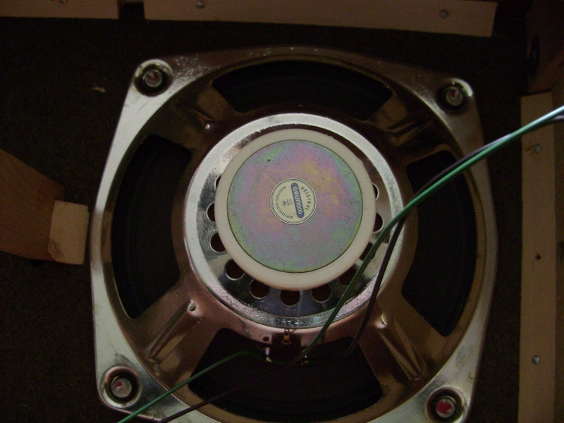

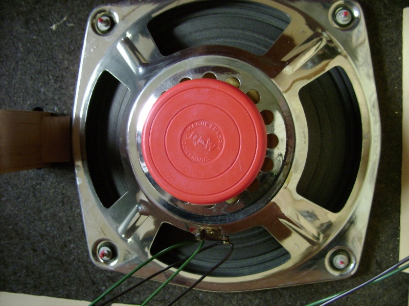

Début mai j'ai récupéré cet ensemble Grundig composé d'un meuble ampli/tuner, et d'une platine vinyle Grundig aussi (qui serait en fait une Philips AG 1025), accompagné d'une paire d'enceintes Grundig Raumklangbox 15.

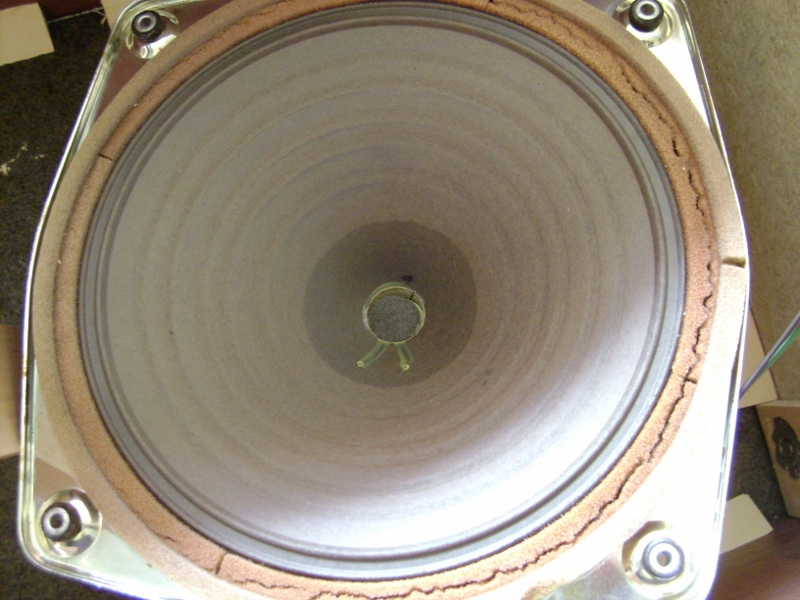

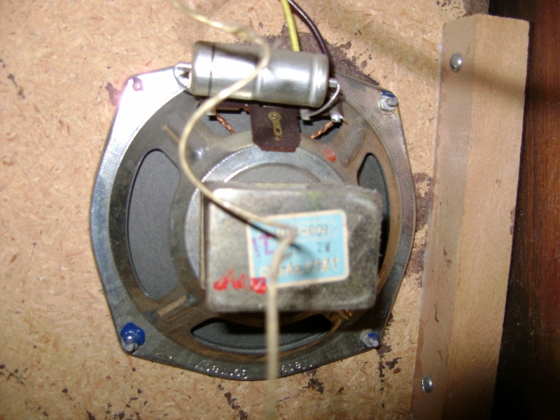

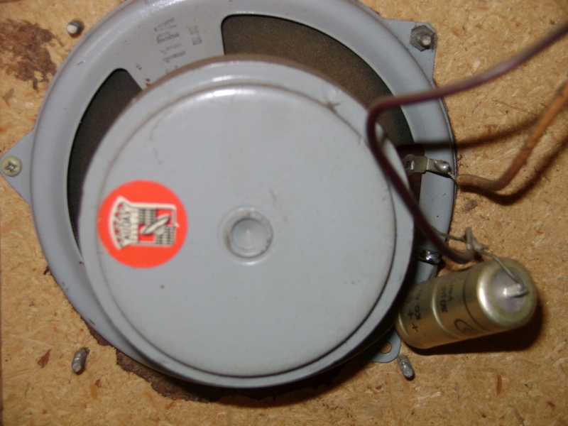

J'ai démonté le meuble pour regarder l'état des HP, et celui-ci est composé d'un elliptique Grundig 7045-017, et de deux HP dont un est un Grundig 7014-009 et l'autre est un Audax F11-PA 16.
J'ai donc recherché sur le net un Grundig de remplacement, mais je me suis rabattu sur une paire de Audax. La recherche des Grundig est toujours active.
J'ai aussi démonté les enceintes, et là il ne s'agit certainement pas de la paire d'origine. Il semblent néanmoins très proches, alors on fera avec

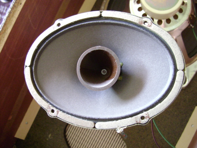

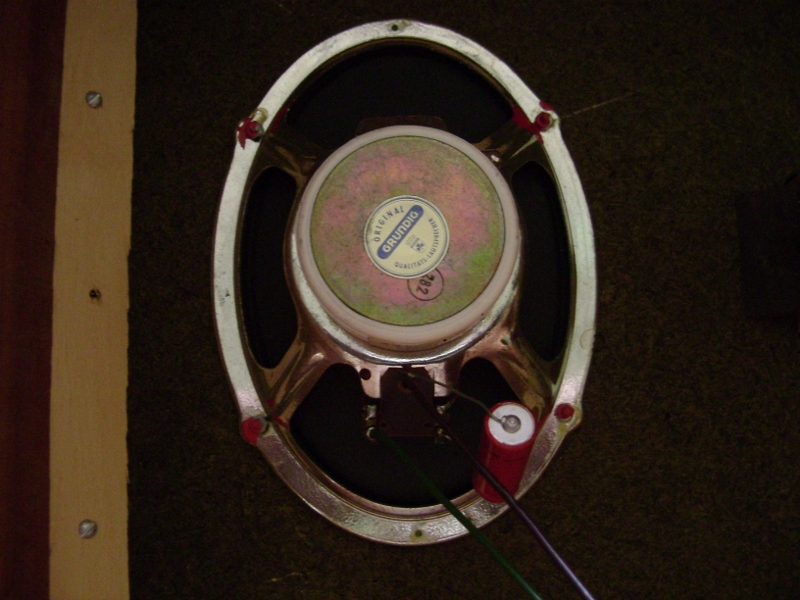

Pour l'état des suspensions, seuls les HP 24 CM des enceintes et l'elliptique du meuble sont HS
Par contre, les elliptiques des enceintes paraissent eux en pleine forme.
J'ai bien sûr changé les condensateurs de tous ces HP, et refait les suspensions
C'est tout ce que j'ai fait. Plusieurs personnes m'ont conseillé de changer tel ou tel composant, et je les remercie toutes sincèrement pour leur avis et conseils, mais j'ai décidé de remettre en marche en gardant en tête ce que mon Papa m'a enseigné "ca marche ?? alors touche pas". Je garde dans un coin tous ces conseils, et l'avenir m'imposera certainement de changer ces composants.

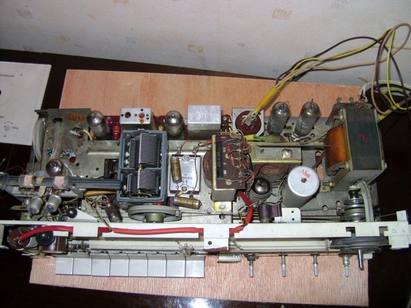

Le problème est que ça peut marcher ( délivrer du son ) mais ne pas vraiment ""marcher"", en fait ..Je garde dans un coin tous ces conseils, et l'avenir m'imposera certainement de changer ces composants.
Montre nous l'intérieur et on te dira si tel ou tel composant est probablement HS

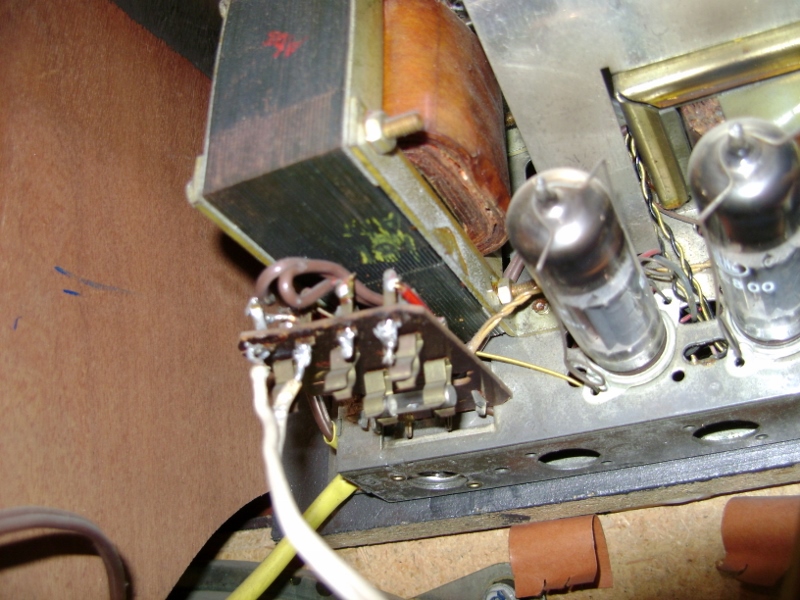

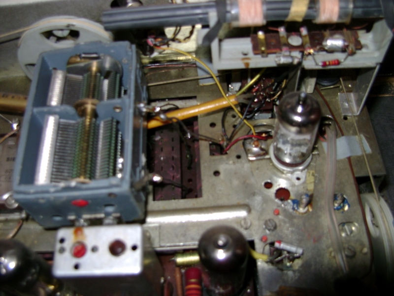

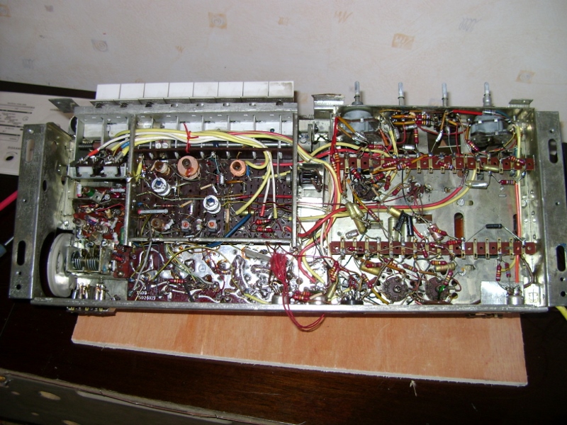

Voici quelques photos de l'intérieur

On dirait qu'il y a des condensateurs polystyrenes en liaison inter-étage et filtres ce qui est une bonne chose car ils ne posent pas de problème généralement. Les résistances rouges ne devraient pas poser de soucis également ; Par contre j'ai plus un doute sur les petits chimiques couleur or dessous ( certain ne doivent pas être des chimiques mais y ressemblent ) ..mais leur état est moins critique que celui des autres sauf cas sévères

dans un de premiers posts je me souviens d'avoir mentionné le redresseur sélénium comme source de problèmes
à surveiller
ou changer ?
le truc carré en alu marqué "Siemens"
les 2 condos qui sont au dessus OK ou à changer ?
à surveiller
ou changer ?

Michel29, comment faire (pour un petit bricoleur du dimanche comme moi) pour savoir si ce redresseur sélénium est à changer ou pas, et surtout en trouve-t-on encore ou doit-on faire des montages "savants" pour obtenir les mêmes caractéristiques ?
Pour les deux condos qui sont dessus, ils ne sont pas changé, mais cela reste dans mes possibilités.
De plus j'aimerais remettre le tuner en marche, surtout recaler l'aiguille qui se barre dans tous les sens, et la je vais peut-être devoir passer par un professionnel qui risque de me prélever un bras et deux reins, mais surtout y en a-t-il en bretagne ?? (A moins qu'il y ait pas loin quelqu'un qui pourrait m'aider)
