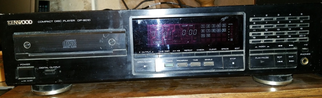

une petite présentation de mon Kenwood DP 8010, il n'est pas de la première jeunesse, mais a été sauvé d'une mort certaine!
j'ai eu l'occasion de le récupérer, et je n'ai pas hésité et j'ai eu raison!! par contre l'état cosmétique externe n'est pas à son avantage....
J'avais une DP 310 (une petite platine sans prétention) avant la 8010 pour écouter les CDs, mais c'est une autre dimension!
Ce qu'on peut dire c'est qu'elle pèse son poid! c'est une belle bête de presque 10Kg!
Cette platine a été produite en 1989, un platine en 18bit avec son double DAC PCM58P. Une des meilleurs platine CD produite par Kenwood (cf. le sujet de jacqueline sur cette platine et la DP 1100SG).
des photos de la platine dans son jus...:
elle est un poil crade... mais on peut remarquer les pieds qui sont amortis, et suspendus.

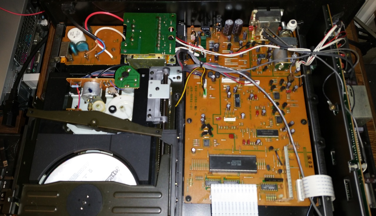

quand je l'ai récupérée, elle ne lisait/détectait pas les CDs, je pensais qu'elle était morte! j'ai donc nettoyer un peu les rails et la lentille laser (coton tige et Alcool à 90°, pas d'ISP sous la main).
elle a, après cette opération "light", lu son premier CD, par contre elle a eu quelques ratés de lecture la première passe, mais après nickel de la piste 1 à la dernière! :genial:
Mais avec cette Kenwood j'ai gagné en détails, le meme CD dans le DP 310 et le 8010 n'est pas le même, les basses descendent bien, les aigues sont nickel,
cette platine à une sortie optique, un coax, une line et une sortie variable: elle a en façade une commande de volume ( commune au casque et à cette sortie).
Par contre j'ai toujours des "problèmes":
1- je suis obligé de temps en temps de pousser le tiroir pour qu'il se ferme. puis-je mettre de l'huile de vaseline sur les rails pour aider tout ca?
2- je suis obligé de pousser le chariot du laser vers la buter pour que le CD soit "présent" lors de la fermeture du chariot et l'insertion d'un nouveau CD. Même question: puis-je mettre de l'huile de vaseline sur les rails pour aider tout ca?
j'ai lu à travers le forum que sur les CD il faut pas faire n'importe quoi sous peine d'amplifier le problème... On parle de graisse d'huile pour petit mécanisme, de pas mal de solution.... je suis un peu perdu....
je suis preneur de toutes remarques pour sauver cette merveille!!

Bonjour Tithom,
Belle machine, j'ai sa petite sœur la DP-7080 (plus récente) qui a remplacé une MICROMEGA STAGE4 haut la main.
Pour la lubrification de manière générale de tous les petits mécanismes on utilise de l'huile de Vaseline, exactement, c'est la plus fluide donc la plus fine et surtout elle n'est pas hors de prix puisqu'on la trouve dans les magasins de bricolage.
Ne pas se laisser embobiner par les marchands qui proposent des flacons à 25€ !
Donc ne pas hésiter à huiler les glissières ; évidement il ne faut laisser aucun surplus (essuyer sans sécher).
Je pense que tes problèmes peuvent aussi être la cause des courroies détendues ; c'est souvent le cas pour les tiroirs. A vérifier pour la lentille...

Merci Lioga pour la réponse qui confirme ce que je pensai faire.
Ce que je pense faire, nettoyer au coton tige les rails avec de l'alcool (QSP), et ensuite mettre une petite goute sur le rail faire coulisser tout le monde et enlever le surplus avec un sopalin ou un coton tige... un truc qui peluche pas quoi!

J'ai essayé de nettoyer les rails de la platine, puis une petite goule d'huile sur le rail, et j'ai l'impression que c'est pire qu'avant.... Je ne sais pas si c'est le temps plus frais qui fait ca .... mais j'ai l'impression que ca frotte encore plus.... :colere:
