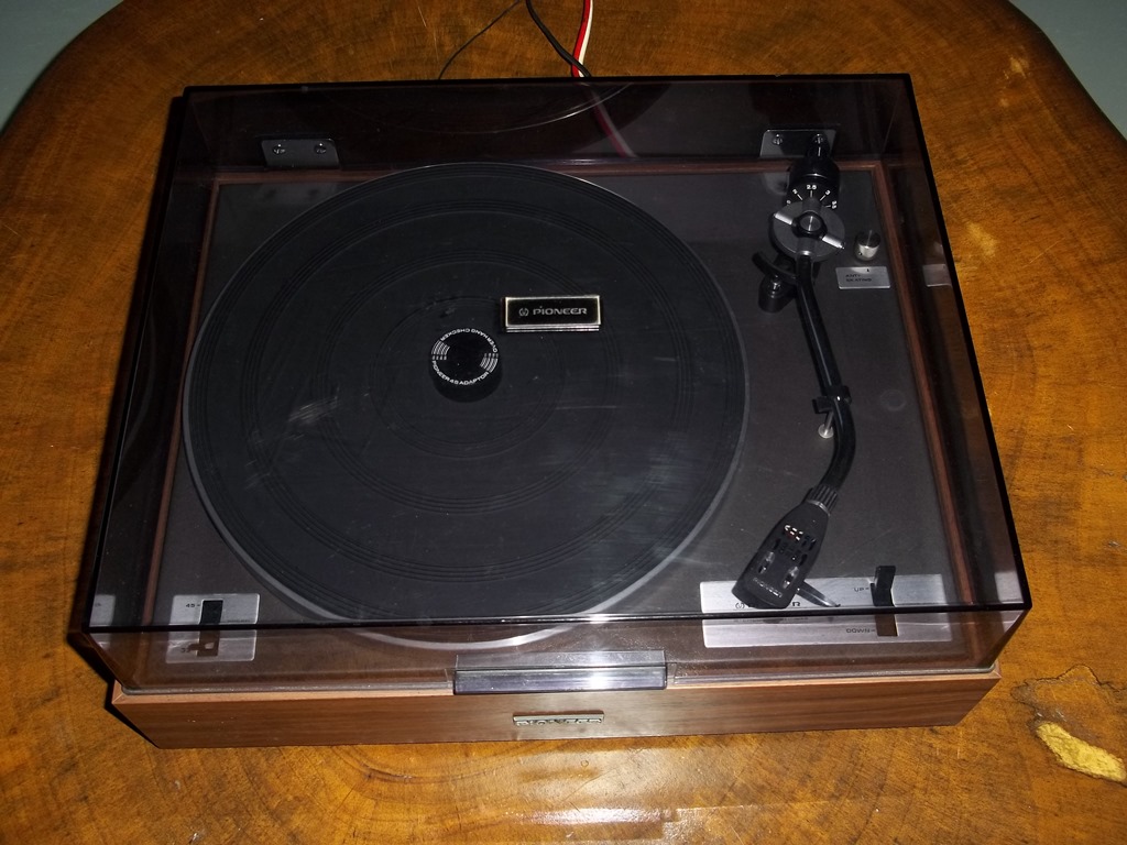

Bonsoir,
Je vous présente une bonne petite platine des années 70 , la Pioneer PL-10. Elle est en quasi parfait état de conservation, concernant la mécanique et l’esthétique !! :disco:
J'ai la notice " originale " ainsi que la facture de 1976 !! Que j'ai scannées rien que pour vos yeux , mais cela pourra certainement alimenter les bases de données et peut être servir à quelqu'un .
L'écoute de la belle se fait douce, précise avec de beaux timbres . Pas agressive , silencieuse . Elle tourne avec une Ortofon F15 , Porte cellule Pioneer .
Désolé de ne pas voir celle-ci démontée !! Comme elle est parfaitement fonctionnelle et impeccable , je n'en vois pas l'utilité . Je vais peut être m'en séparer, donc avis aux amateurs ;supersmil:

J'ai "rentré" cette platine ce week-end dans un état cosmétique irréprochable pour une vingtaine d'euros en dépôt-vente et j'ai le plaisir de la voir présentée ici : ça me permet de constater que le cable d'origine est bien rouge et blanc...
Comme les fiches RCA ont été remplacées par une DIN, vue la couleur "atypique", je pensais que le cable avait été changé lui aussi, mais visiblement, ce n'est donc pas le cas.
Tant mieux car cette platine semble très délicate à démonter sans notice complémentaire : le dessous est en contreplaqué et une fois les pieds dévissés, il reste solidaire du cadre et parait solidement collé. Reste deux vis situées sous le plateau tournant...
Par encore testée mais quelque chose me turlupine : est-il normal qu'elle continue à tourner quand le bras est baissé ? Comme vous pouvez le voir sur les photos, il n'y a pas de bouton on/off ni position intermédiaire en les vitesses 45 et 33 tours : pour l'arrêter, il faut le débrancher...
Marantzfr, peux-tu me dire comment ça se passe avec la tienne ?

De mémoire, quand tu sors le bras de son support, le plateau se lance. Je dis çà de mémoire (je n'ai pas ce modèle mais je l'ai déjà vu tourner). Essaye de trouver le manuel sur le web.

Certainement un problème de contacteur du bras à la manipulation , il suffit de vérifier si le switch va bien ..ou pas.

J'ai bien trouvé les "Operating instructions" de la PL-10 sur Vinylengine, mais c'est assez succinct.
Quant à atteindre l'intérieur pour vérifier le switch, ça n'est pas du gâteau : le fond est constitué d'une plaque de contreplaqué collée au cadre... pas du tout conçu pour être démonté : à moins d'attaquer à la scie en cloche / scie sauteuse, puis de remettre un nouveau cache après intervention (amovible cette fois...) , je ne vois pas de solution, mais c'est un peu barbare, non ?

Je viens d'en acquérir une également, même si je remonte le post de plus de deux ans, je confirme que le plateau se met en marche quand le bras s'en approche.

Le démontage ce fait par le dessus. débranchez du secteur.
vous retirez le plateau attention à ne pas blesser la courroie, desserrez les 2 vis sur la glissière, faite glisser les vis sur la glissière vers le centre, soulevez la platine.
la vous accédez a toute la mécanique.
pour l’arrêt qui ne fonctionnement pas, il y a un interrupteur généralement rouge et noir en plastique, vérifiez son fonctionnement hors tension car le moteur tourne sur le secteur soit en 240v
s'il fonctionne nettoyer la tringlerie souvent elle est collé par la graisse.
