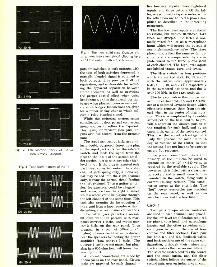

Banc d'essai paru dans High Fidelity en décembre 1967
DYNACO PAT-4A HF 12-1967 1.jpg (242.66 Kio) Vu 5631 fois
