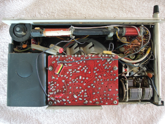

Bonsoir,
je vous présente le Ducretet Thomson DT660 ce que j'ai pu récupérer sur le net :
- Année 1967
- 9 semi conducteur
- Gamme GO, PO, MF
- Type de montage superhétérodyne
- HP 11 cm
- Poids 1,87 kg
Il ne fonctionne pas et je suis dans l'incapacité de le réparer :/ je l'ai dépoussiéré et décrassé un peu.

EDIT : Est-ce que la ferrite n'est pas cassée au niveau du bobinage de gauche et recollée ? En soit ce n'est pas grave mais si le bobinage a changé de position, le poste peut être desaligné.

Merci pour cette piste il semble effectivement qu'une tentative de réparation ce soit faite.
N'étant pas outillée et incompétente dans ce domaine je vais confier le poste à une personne qui saura le réparer, je récupère de temps en temps du matériel simplement pour la beauté de l'objet ...

Je l'ai récupéré en milieu de semaine il fonctionne très bien, l'écoute est agréable.
Ce qui a été réparé :
Le tuner le transistor oscillateur/mélangeur était hs, par chance Jeujeune ( le dépanneur ) en avait un.
Il n'avait pas de ferrite pour les GO/PO le recollage n'est pas l'idéal mais l'éfficacité reste bonne je lui fais entière confiance de plus j'écoute uniquement la bande FM.

Bravo ! Le re-collage ne pose pas de gros problème sur une ferrite. Tout au plus cela demande de repositionner les bobinages pour l'accord mais cela a certainement été fait.
