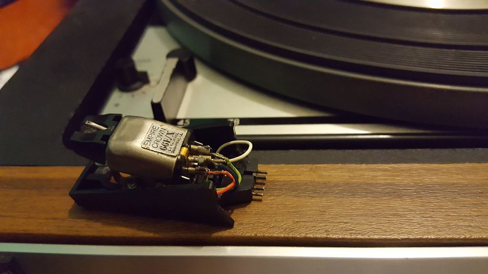

C'est je pense la cellule d'origine, je l'ai essayé sur un disque suicide le son sort mais c'est pas le top qualité et au niveau volume j'entends beaucoup moins que sur Tuner ou band tape, je (enfin le doc) l'ai remplacé par une ortofon qui fonctionne très bien est là le son est à peine audible. On pense que c'est du à la cellule qui doit être une céramique ? ou le pré ampli ? ou les 2 ?
Est ce que quelqu'un a déjà eu le cas ? Comment contourner le problème (ou le résoudre) pour avoir un son identique au tuner avec un diamant ?

Effectivement si je sais lire, il y a indiqué que le système "phono" est prévu pour une cellule céramique, au niveau de sortie beaucoup plus élevé. Il faudrait soit trouver une cellule céramique (pas super) soit bricoler la chose pour y inclure un module RIAA...

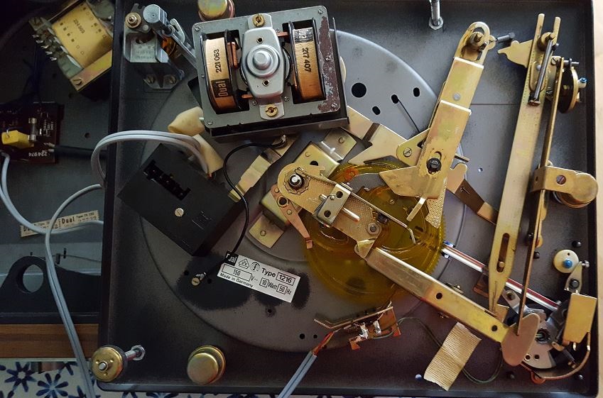

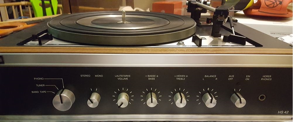

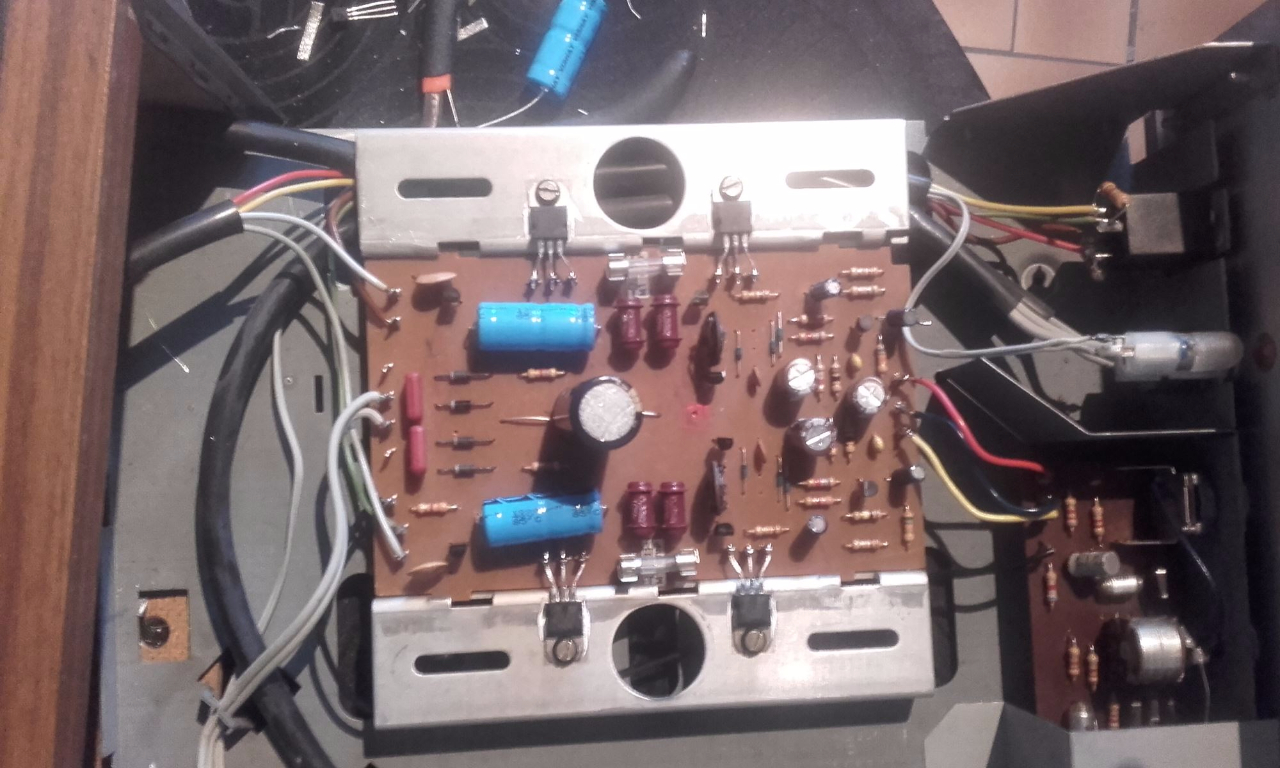

je me permets de rajouter 2 photos Avant/après:
Avant (1).jpg (681.23 Kio) Vu 41053 fois
Aprés (1).jpg (752.43 Kio) Vu 41053 fois
Le doc regarde pour trouver des schémas pour en fabriquer un...

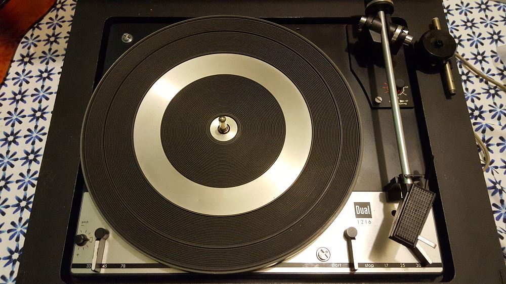

Bonjour à tous
je me permets d'utiliser ce sujet pour demander un avis... vu que je ne peux pas créée de sujet ailleurs pour l'instant.
j'ai 2 solutions :
- modifier ce combiné pour avoir une sortie phono magnétique (faisable d'après le Doc)
- j'ai trouvé une DUAL 1228 un bon état que je peux essayer bientôt et je vends (ou pas) le combiné.
Que feriez vous ?
