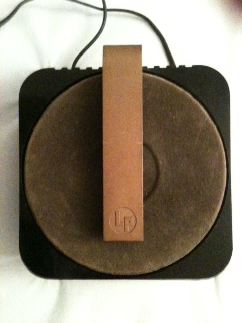

Dans cette rubrique, présentation aujourd'hui d'une platine rare et originale même de l'autre côté de l'Atlantique.
La marque est COLUMBIA. Model 103-A
Ce phono date du début des 50'S.
Il s'agit d'une platine mono, cellule piezo, destinée uniquement aux 33 RPM 30cm.
Au repos, elle se présente avec son bras replié et clipsé sur l'axe central.
La mise en route se fait en reculant le bras ce qui fait démarrer le moteur, puis en posant le saphir au début du disque.
Je n'en n'ai pas vu d'autre identique sur la Baie depuis. Mais depuis quelques temps une pièce identique va et vient sur la Baie ".es" avec prix en $US... elle est hors service.
La mienne fonctionne à merveille.
J'ai la chance que celle-ci ayant été conçu pour l'Europe, elle soit en 50Hz, malgré l'étiquette. Bien sur 110V.
Elle tourne à la bonne vitesse et le son est par contre assez moyen ! Il ne faut pas brancher sur l'entrée AUX d'un ampli HiFi au risque être déçu. Par contre, sur l'entrée Phono d'une radio de même époque, c'est très sympa.
Il faut lui reserver des LP pas trop précieux !

Merci pour cette belle présentation d'une platine aussi rare.
Je suis cependant admiratif devant le design totalement épuré et intemporel de cet ovni, vraiment très réussi !!!

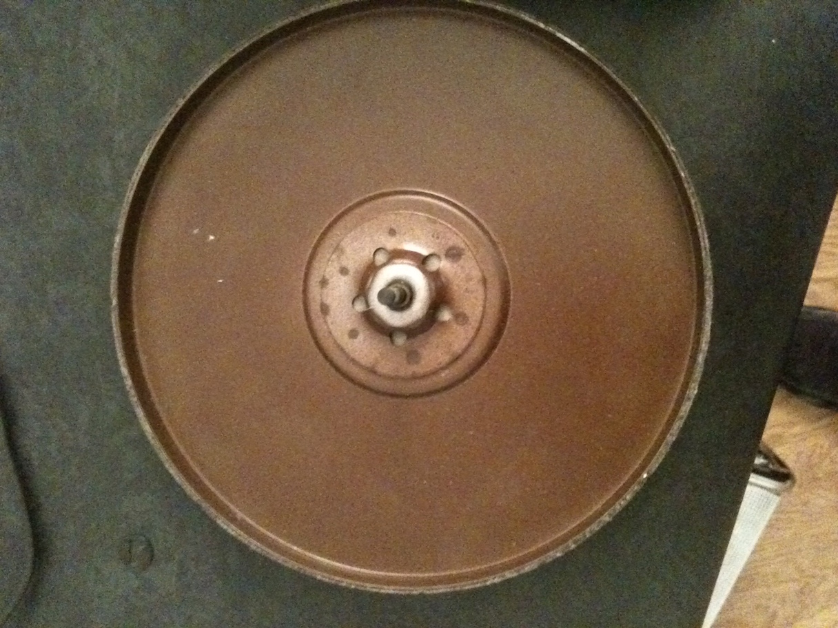

Aussitôt dit, aussitôt fait...
Voici quelques vues de l'intérieur : un plateau en métal quand même, un moteur de belle taille... et un entrainement par galet avec, on le voit à peine, le classique petit ressort sur l'axe du moteur pour en augmenter juste de ce qu'il faut le diamètre et correspondre à 50Hz au lieu de 60Hz
