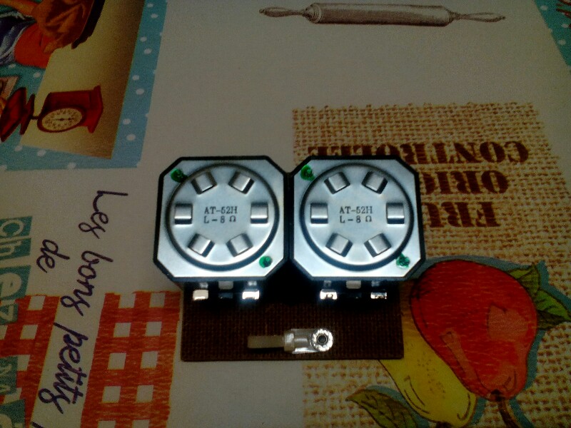

J'ai lu sur certains L-Pad : 15W, c'est pour cela que j'ai mis des 50W en remplacement :tinostar:. Qui peut le plus, peut le moins :spamafote: .

samy a écrit :Salut
J'ai lu sur certains L-Pad : 15W, .
:cfou: 15W :non!:
Ça et rien d'autre : :yes!:
http://www.toutlehautparleur.com/access ... t-52h.html
Edit : Merci Jean. :jap:

C'est bien ceux-là que j'ai montés, par contre ça rentre au chausse-pied. Au remontage du module sur la façade, il faut engager toutes les vis dans les inserts avant serrage car le L-Pad du médium vient en pression sur le tweeter. Sans cette précaution, on risque de visser de travers avec tout ce que cela implique :/ .
