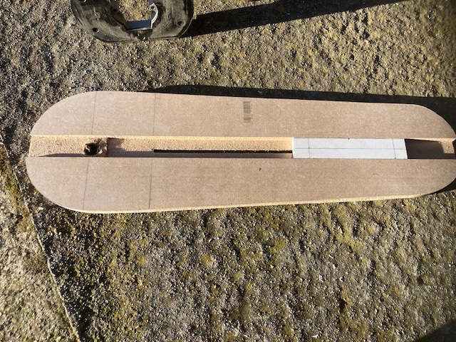

En faisant un peu de ménage au grenier, je suis retombé sur ces caisses fabriquées il y a maintenant 7-8 ans .
Dans l’idée de faire un peu de place, je les propose sur LBC.
Mais après réflexion, petits remords !
Le plus dur est fait, c’est quand même dommage de ne pas finaliser et de s’en faire une idée .

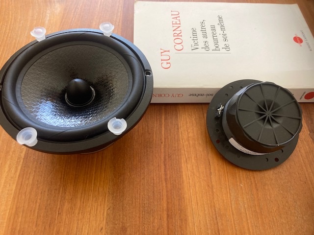

En me replongeant sur le dossier, j’ai finalement 2 versions possibles at home .
La version B110 + T27 pour KEF ou 5N402DB + T120FC ( ou 5N401 + HD9x8 D25 ) pour FOCAL .
Pas super fan de « désosser » les JR149 ou les DB 13, je me décide finalement à partir sur la version SEAS :https://www.blackdahlia.com/html/tip_80.html
Au pire, si ça ne sonne pas, je pourrais me faire les petites bilbios : http://www.troelsgravesen.dk/SEAS-CURV-Hugues.htm

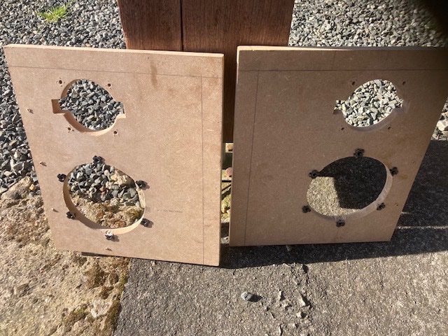

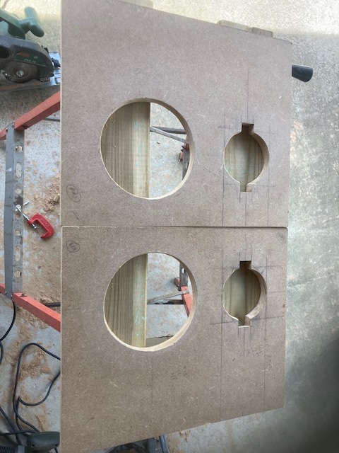

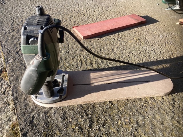

Fabrication d’un compas pour la défonceuse mais pas concluant pour la gestion des encastrements, problème de réglages de profondeur lié à l’épaisseur du compas, il va falloir investir dans une fraise « longue » .
On va faire simple pour l’instant, on verra plus tard pour les encastrements

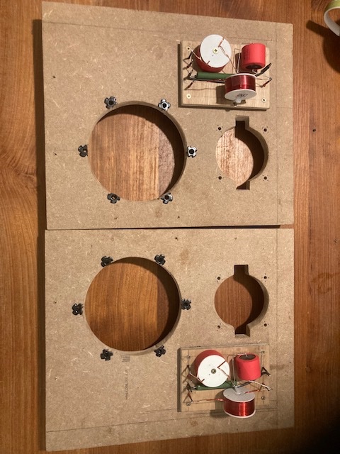

Fabrication des filtres et fixation sur la façade .
Sans doute pas l'idéal , mais trop bien pour le câblage et la possibilité de changer les façades pour d’autres HP et filtres.

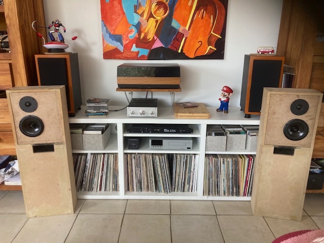

Assemblage et câblage terminé, 1eres écoutes très encourageantes :prosterne:
A suivre, et pas d’ici 8 ans, promis ! :langue:
