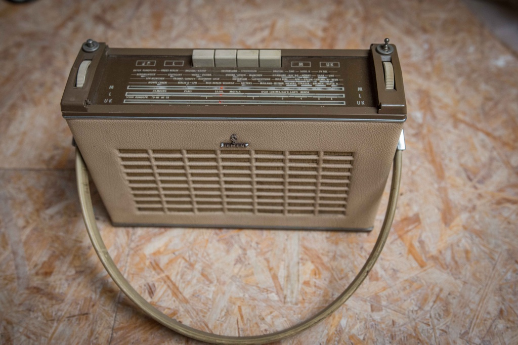

Une phonola 11x9, marque qui a été rachetée par Philips fin des années 60.
Un son étonnant, provenant de 3 HPs. Pas du hifi, comme l'indique le bouton hifi FM, mais néanmoins excellent. On se rapproche du son "Grundig".

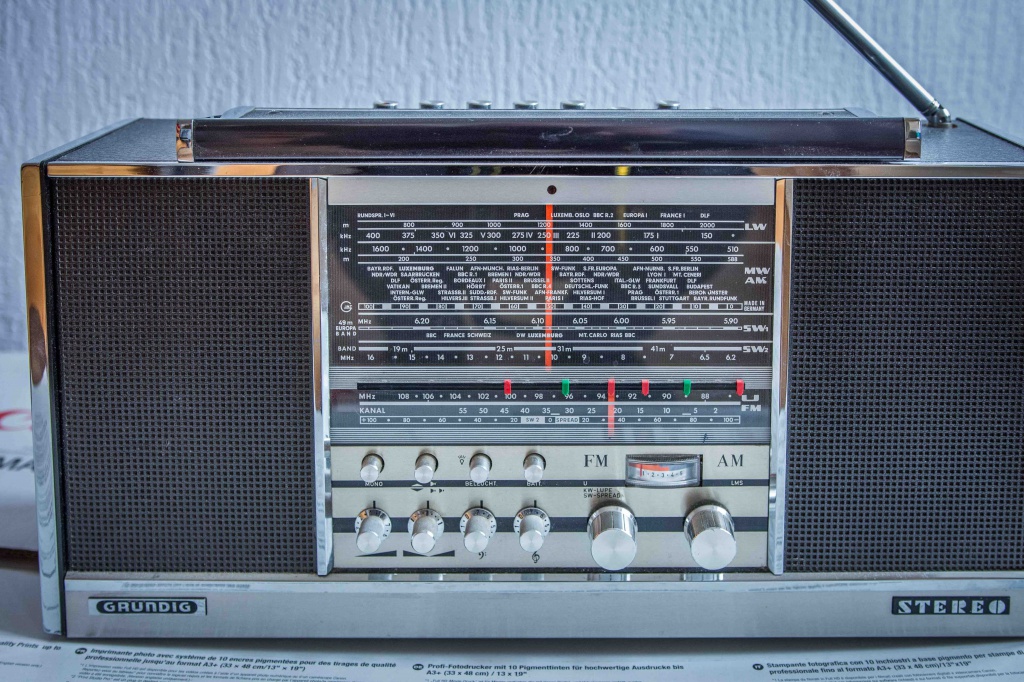

Une Grundig Stereo Concert Boy 4000.
Un son extraordinaire, une réception de même niveau.
Quand je l'ai achetée, il n'y avait plus d'alimentation. J'en ai reconstruite une avec des pièces que j'avais sous la main.
Elle a l'air de tenir le coup :)
Si vous ne devez acheter qu'une seule radio Grundig, c'est celle-là ! On en trouve aisément sur eBay Allemagne.
Si vous n'en trouvez pass vous pouvez aussi prendre sa petite soeur, le modèle 1000. Un son presqu'aussi bon (il manque juste les deux petits tweeters, intégrés aux deux gros elliptiques), mais un prix nettement plus doux.
En parlant de prix, elles se vendent généralement entre 150 et 200 euros. Le modèle 1000, en dessous de 100.
Il existe deux types de "carrosserie", un modèle plastique noir comme celle-ci, ou un modèle imitation bois (nettement plus beau).

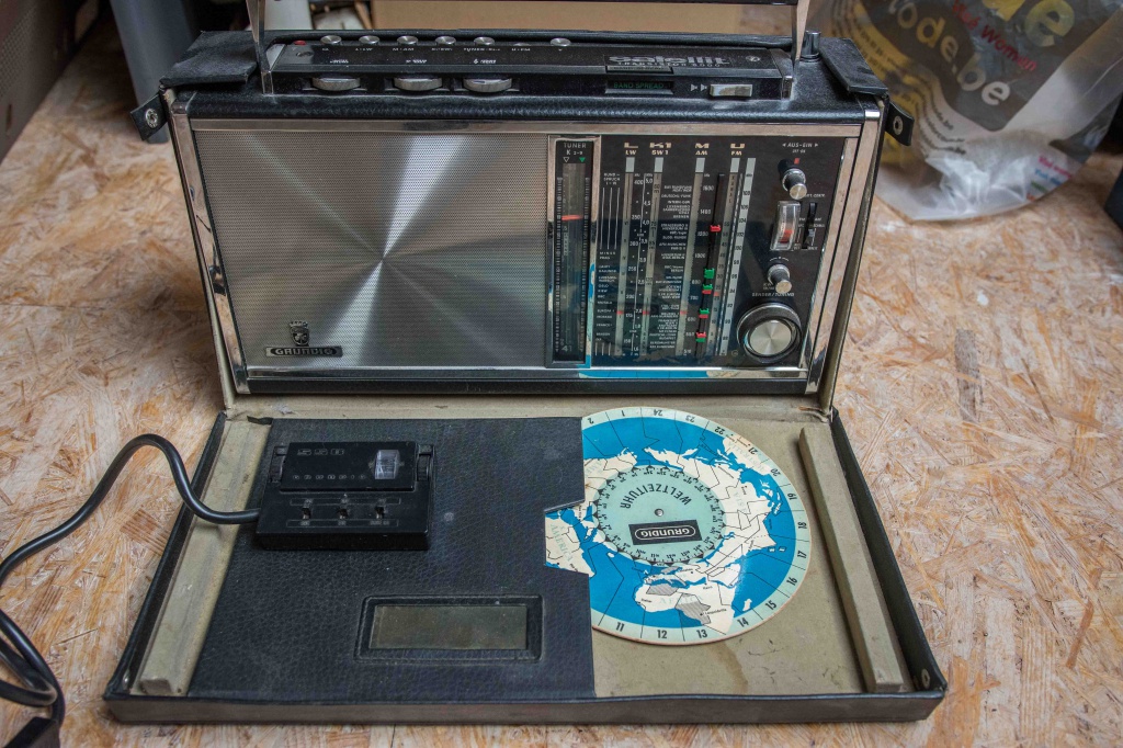

Une Grundig Satellit, avec la valise et le décodeur SSB.

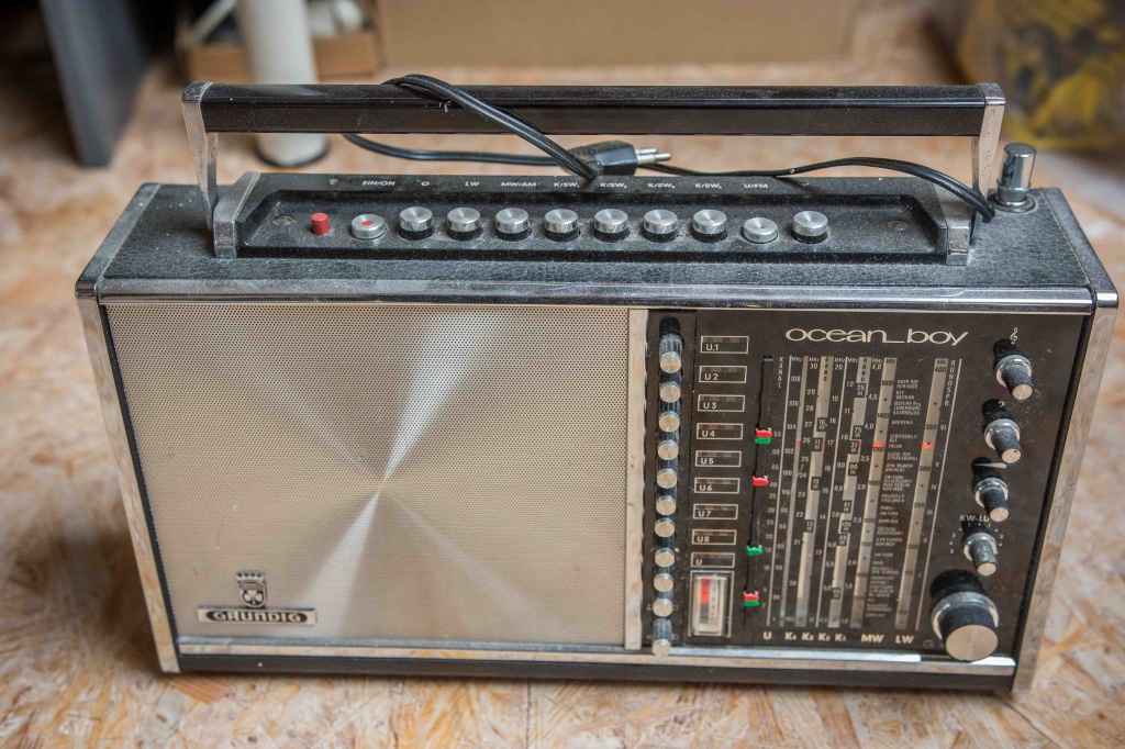

Tu parles de faire une alimentation pour ton Grundig.
Peux tu detailler? J'ai un ocean boy mais je suis contraint de l'utiliser sur piles. Du coup ca m'intéresse.

Bonjour Damien,
Alors l'alimentation est relativement simple !
- Un bon transfo 220v-12v, capable de délivrer 12v en 500 ma.
- Un pont de diodes
- Un fusible, au cas où ...
- Un régulateur genre LM317 (réglable via un ou deux composants) ou même un 7809 (sortie de 9v, donc).
- Quelques autres composants (condensateur de filtrage, 2 ou 3 autres condensateurs / résistances)
- Un C.I. pour souder tout ça !
Le prix ne devrait pas dépasser 15-20 euros pour le tout.
... et on a le plaisir de la fabriquer soi-même ;-)
La tension de sortie doit être de max. 10,5v (dans le cas de ma radio, je ne sais pas la tienne) et l'avantage du LM317 c'est qu'on sait facilement
la régler via une résistance ou mieux, un potentiomètre.
Un exemple de schéma ... mais il y en a bien d'autres ...
https://electrosome.com/variable-power- ... regulator/
Bon bricolage !
