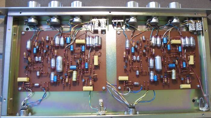

Il s' agit du FA-2, mais pour l' ensemble G150 II, le dernier produit.
Les enceintes sont des "Kangourou", mais moins "Kangourou", les caissons de graves
sont verticaux et plus volumineux, sans évent. Les médiums Philips ont cédé la place à des Audax.
Les points d' inflexion du filtre sont donc un peu différents, s' écrit il. Mais je ne sais précisément.
Ouvert pour relever les valeurs des chimiques, la différence avec le FA-2 I est visuellement manifeste,
même si l' extérieur est tout à fait semblable. On ne chômait pas chez Audiotec !
Les photos feront mieux qu' un long discours.
Christophe
Le version II ( beaucoup moins de chimiques à changer, voir la suite !)
Le version I ( photo du début du fil)
Christophe

Effectivement tu vas avoir moins de boulot, ça va te laisser du temps pour le reste

Fréquences de transition G-M : 950 Hz ; M-A : 8 kHz pour donner un ordre d'idée car les coupures étaient réalisées à 5 Hz près et différentes de la notice commerciale qui arrondissait ces valeurs.
