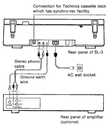

Bien vu ... J'ai essayé avec un mini jack mais il est trop gros.
J'ai également essayé de relier la masse d'une des deux cinch à la masse de mon ampli sans succès.

Il y a le manuel ici: http://www.vintageshifi.com/repertoire- ... Manual.pdf
On dirait un câble spécial: Effectivement ça peut être une fiche de 3.3mm par exemple et dans ce cas un jack de 3.5mm ne rentrerait pas.
En cherchant "Technics ground wire sl-3" sous Google, il y en a qui ressemblent à vendre.
Sinon ça doit pouvoir se faire avec une cosse en U et une fiche droite (il faut trouver le bon diamètre, peut-être 3.3).

Ah, ça fait une éternité que je ne me suis pas connecté, un ptit baby, ça prend du temps, et des heures de sommeils !!! Bon, pour la masse, effectivement, il y a un petit connecteur, pas jack ni banane. Malheureusement, j'ai retapé cette platine pour un ami et je ne l'ais plus (euh, la platine, hein
. Mais... j'en ai une deuxième, sans le cable, qui traine au grenier. Je regarde ça et posterais au plus vite une photo.
Dans mes souvenirs, le connecteur côté fil ressemblerais à un petit tube, mais je confirmerais ça.

je pense quand même qu'une bête cosse du bon diamètre fera l'affaire ou pire, un coup de perceuse dans le plastique, un fil, une soudure, et hopla comme ont dit chez nous.
