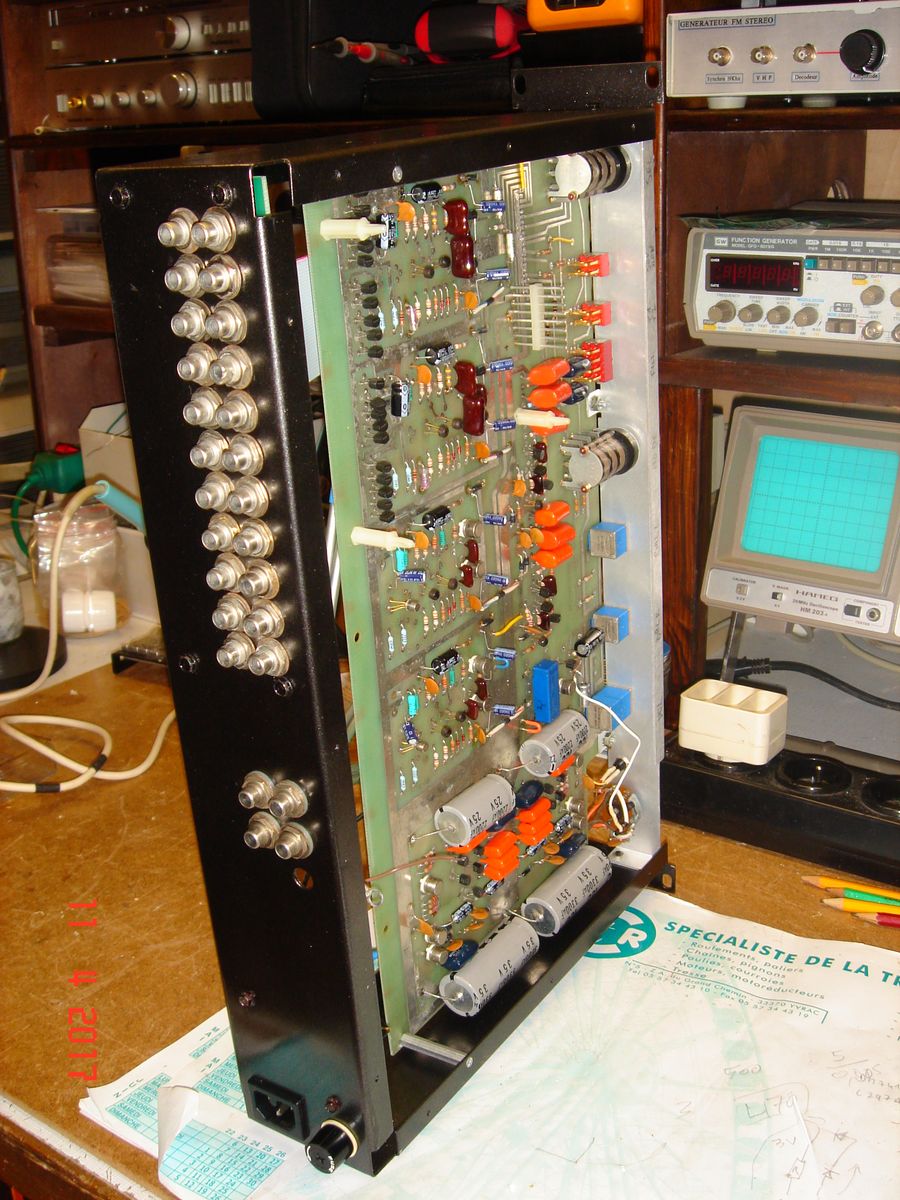

De prime abord c'est correctement rangé en face arrière, mais bizarrement la carte principale est monté « up side down ».
DUNLAP CARTES OLD.JPG (210.17 Kio) Vu 23514 fois

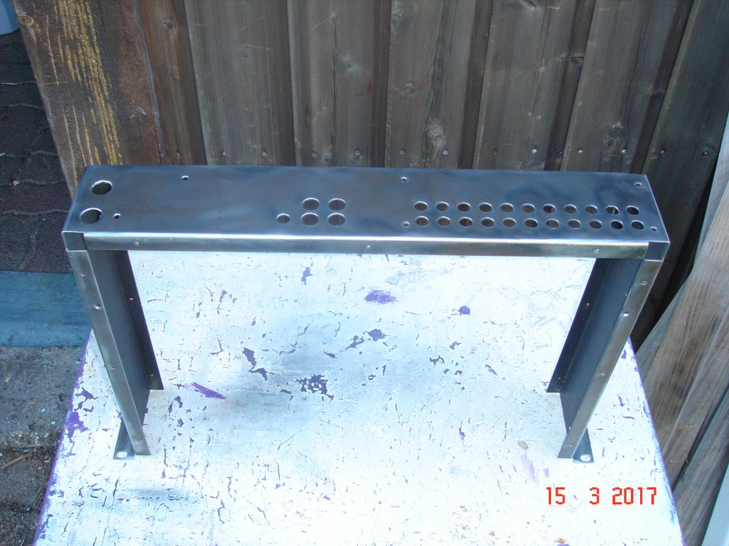

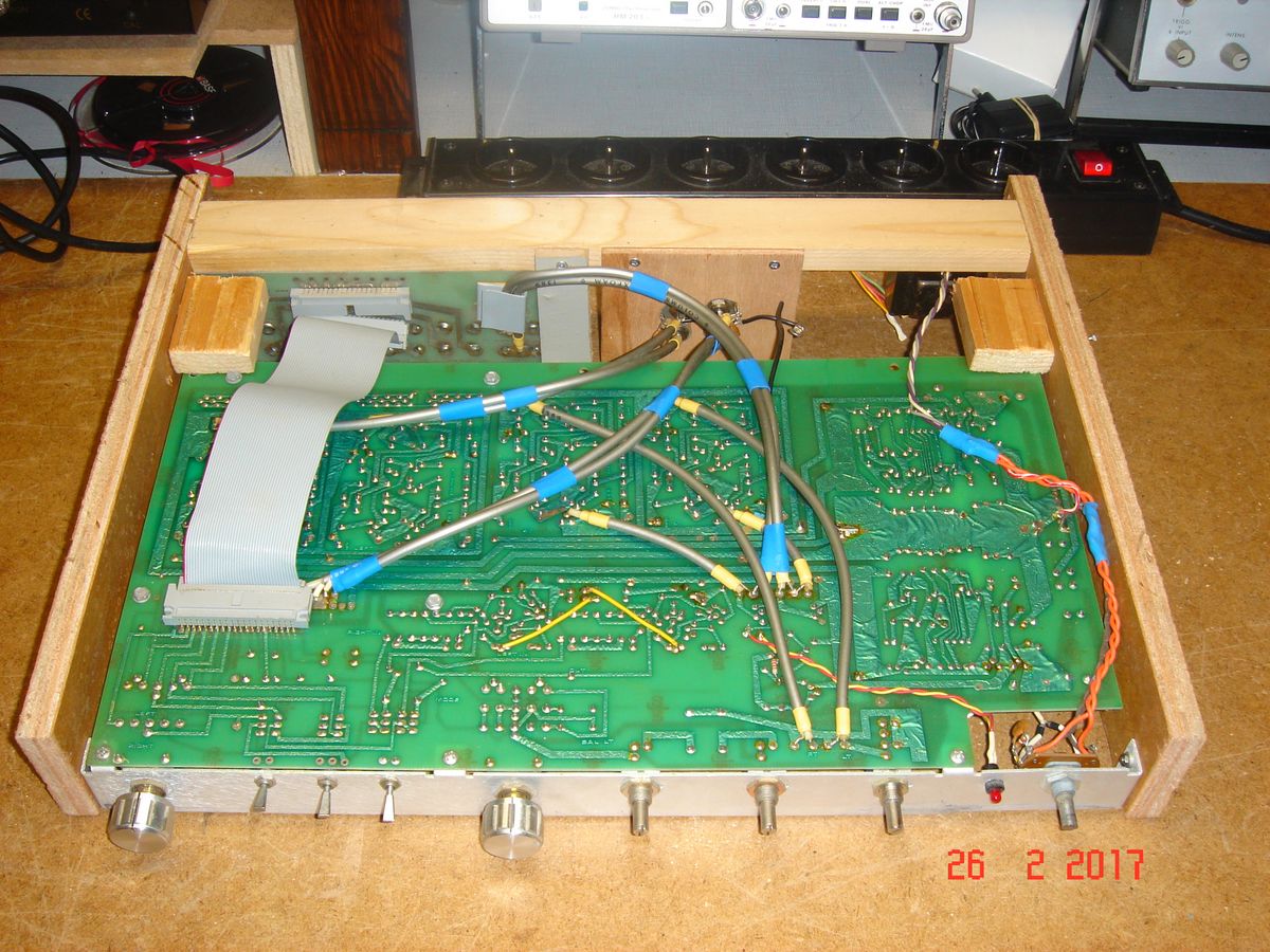

Démontage du châssis et construction d'un châssis bois provisoire pour maintenir l'ensemble (Alain home made)
DUNLAP OLD CHASSIS BOIS.JPG (216.45 Kio) Vu 23514 fois
DUNLAP FACE B.JPG (222.66 Kio) Vu 23514 fois

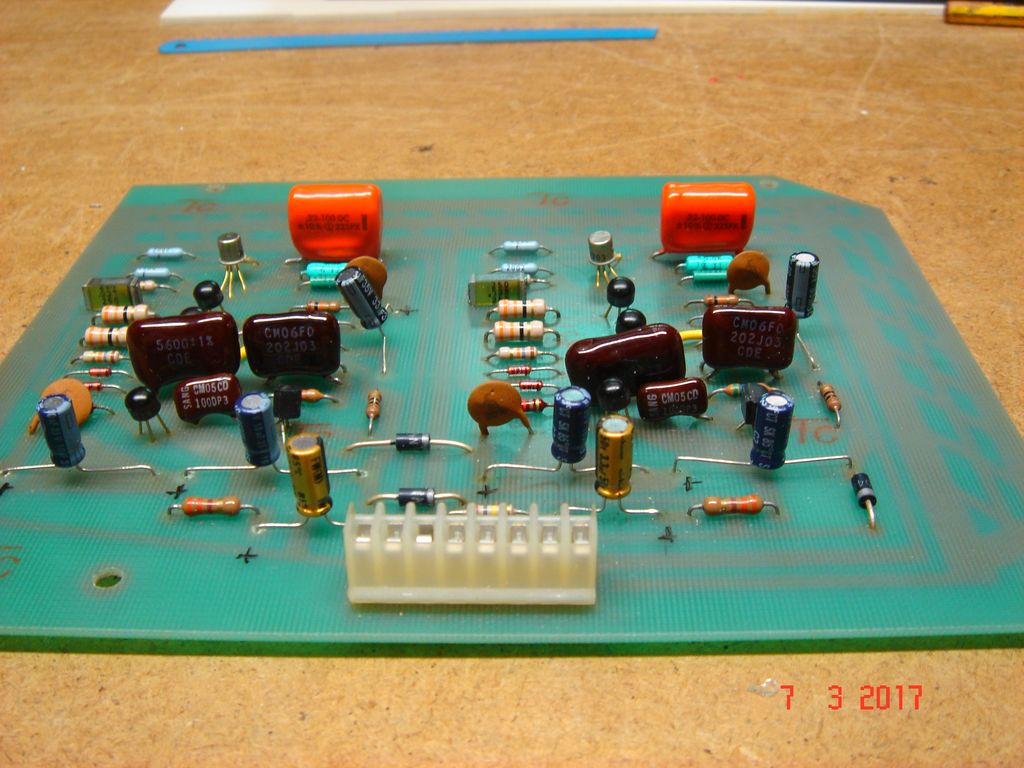

Changement des condensateurs de la carte phono MC
CARTE PHONO OLD.jpg (176.2 Kio) Vu 23508 fois
CARTE PHONO NEW.jpg (131.6 Kio) Vu 23508 fois
A l'exception des gros condensateurs gris (2200 et 3300 uF) encore valables, changement de tous condensateurs chimiques, la plupart avaient pas mal dérivé.

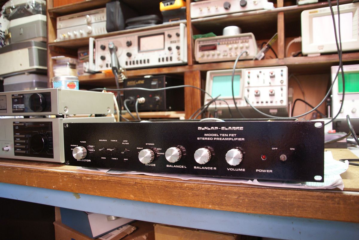

Coté fonctionnalité c'est plutôt basique, juste deux balances séparées qui atténuent ou augmentent le signal de chaque canaux et un low filter:
DUNLAP FACE 1.jpg (56.15 Kio) Vu 23498 fois

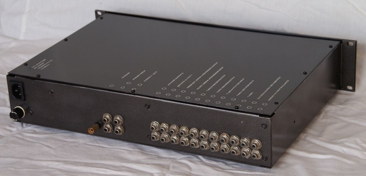

A l'arrière pas mal de possibilités mais il faut impérativement faire un pont entre « from ext signal processor out pout » et « to ext signal processor input », pour que ça marche, sans manuel utilisateur c'est assez déroutant.
DUNLAP ARRIERE NEW.jpg (71.14 Kio) Vu 23498 fois
