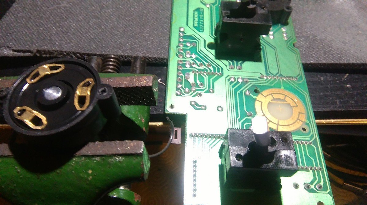

La suite de rénovation de façade de commandes!
Remontage de tous les switchs après nettoyage à l'acétone, et lubrification à l'huile de vaseline. C'est reparti pour 20 ans!
BOARD (2).jpg (270.27 Kio) Vu 21083 fois
Attention à tous les petits bouts, il y a des détrompeurs partout mais une erreur est vite faite
BOARD (1).jpg (192.91 Kio) Vu 21083 fois
Ne pas oublier la "réglette" des contacts coulissants, elle en a bien besoin, et est source de pannes. Mais c'est très bien conçu pour être démonté et remonté facilement.
