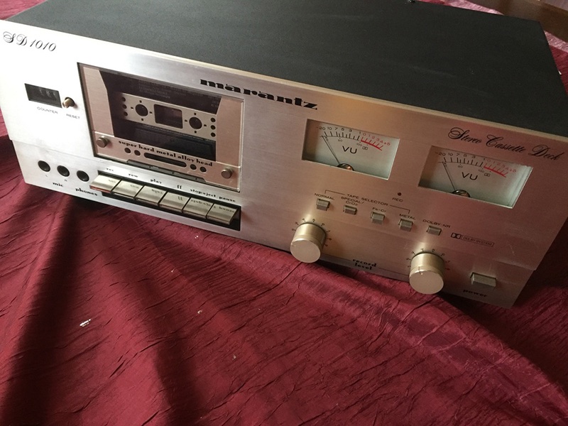

Ce genre de platine cassette à tiroir frontal, chaque fabriquant hi-fi en a proposé de semblables sans doute construits à des dizaines de milliers d'exemplaires à la grande époque des cassettes.
Le Marantz SD 1010 est un appareil grand public de là à penser qu'il n'a pas un grand intérêt mais il a au moins le mérite d'exister et, à ce jour, il n'a pas été présenté dans le forum.

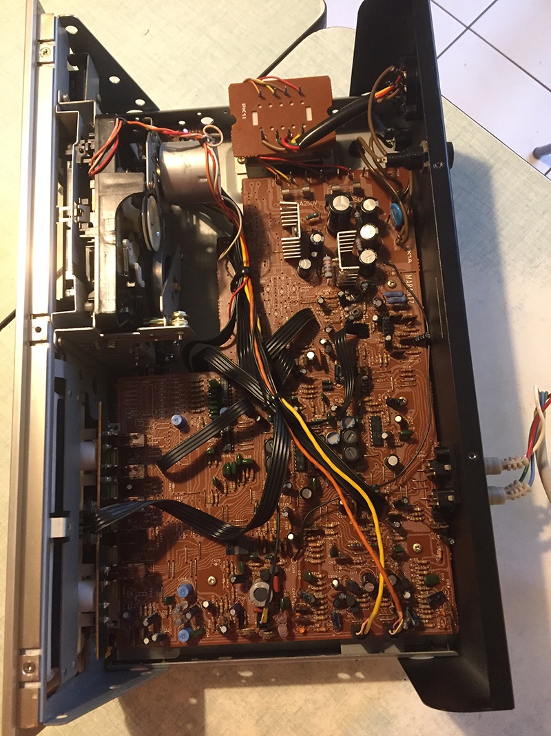

J'ai trouvé le mien il y a plusieurs années sur le trottoir d'un vide-grenier. Acquis pour une dizaine d'euros, je l'ai ramené à la maison où il est apparu qu'il ne fonctionnait pas. Capot ôté, il est apparu que les courroies étaient fondues. De plus, une des lampes des vue-mètres était grillée. J'ai refermé le tout et je l'ai entreposé dans le box où il prenait gentiment la poussière, jusqu'à la semaine dernière où je l'en ai sorti pour le remettre en état.
J'ai commandé les courroies et je suis allé chez Saint-Quentin radio acheter deux ampoules radiales de 8v.
Remplacer les courroies n'offrent pas une grande difficulté. Vous trouverez-ci dessous un lien vers des tutoriels...
https://www.velocyclo.fr/forum/actualit ... n-sd-1010/
Il est possible de sortir complètement le mécanisme ce qui permet d'effectuer divers réglages pour assurer un bon fonctionnement (voir ci-dessous documents trouvés sur Hi-fi engine).
Pour ma part je ne l'ai pas fait. Je me suis contenté de déposer le moteur afin de nettoyer la poulie, (acétone et essence F) et la roue d'inertie (flywheel).

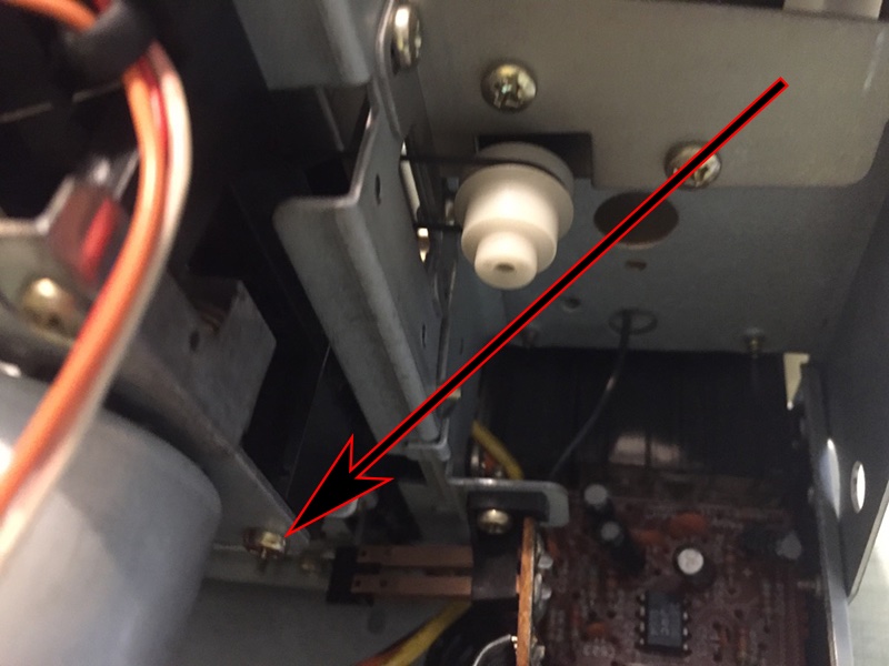

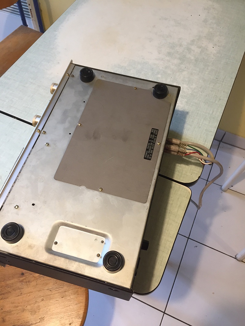

Pour la roue d'inertie, une des vis n'est pas facile à atteindre.
SD 1010 52.jpg (125.91 Kio) Vu 45958 fois
J'y suis parvenu en déposant la plaque du socle.
SD 1010 5.jpg (237.88 Kio) Vu 45958 fois

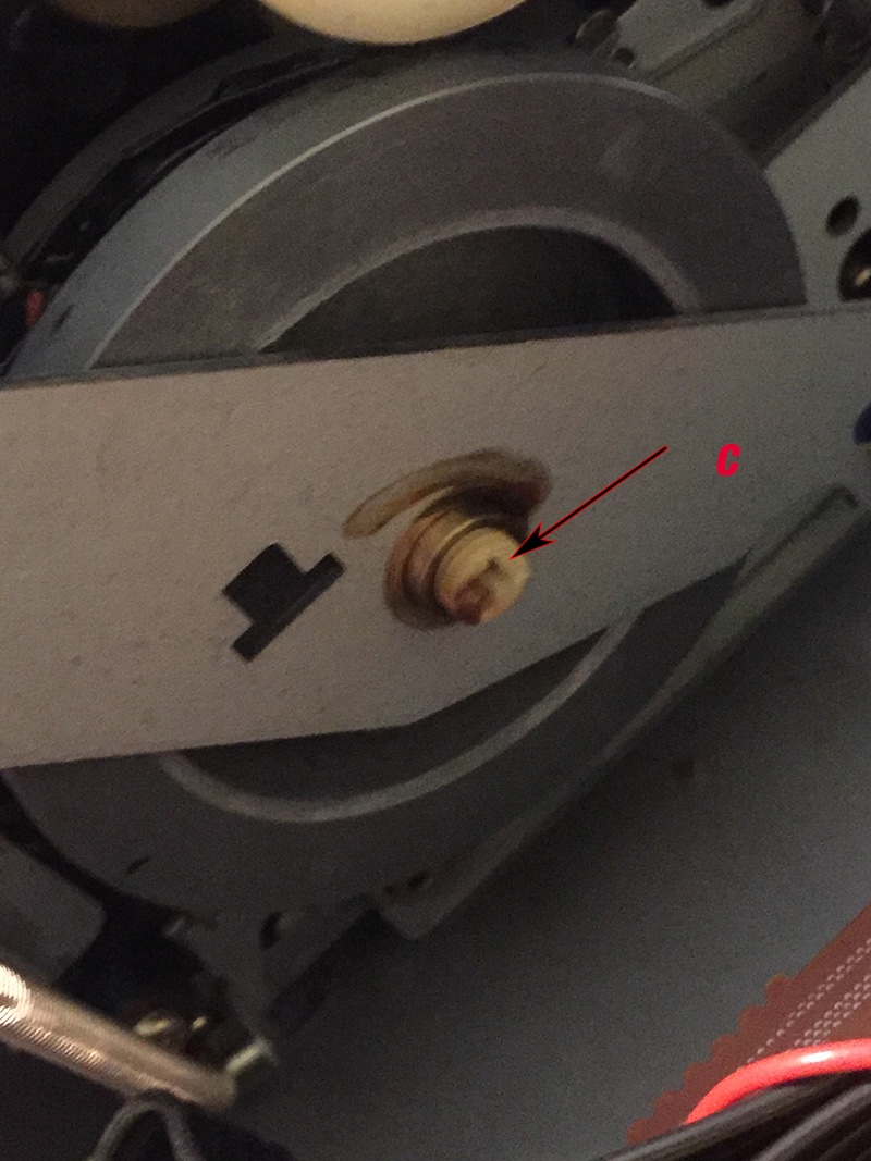

A propos de la roue d'inertie, une fois que vous aurez reposé courroies, moteur et roue d'inertie, avant de refermer le capot, un petit conseil: essayez l'appareil. En effet, le serrage de la vis en nylon de poussée (thrust screw) "C" influe sur le fonctionnement du lecteur. Trop serrée le mécanisme est bruyant, pas assez le tiroir ne se referme pas. La position de la vis influe aussi sur le fonctionnement de l'avance et du retour rapides.

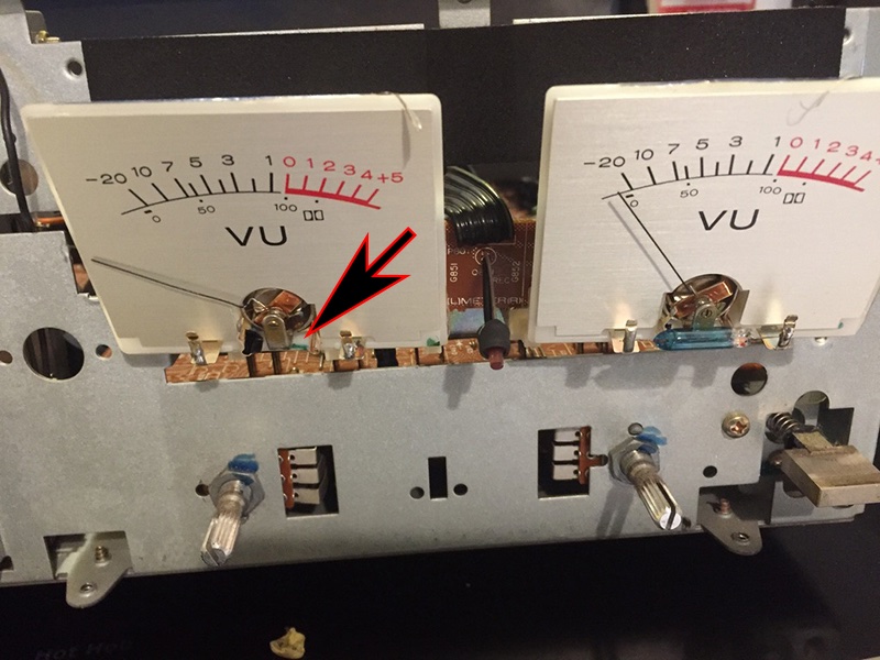

Le remplacement de l'ampoule du vue-mètre n'offre aucune difficulté. J'ai été bien inspiré d'acheter deux ampoules. Le plus sur moyen d'avoir un éclairage égal sur les deux vue-mètres.

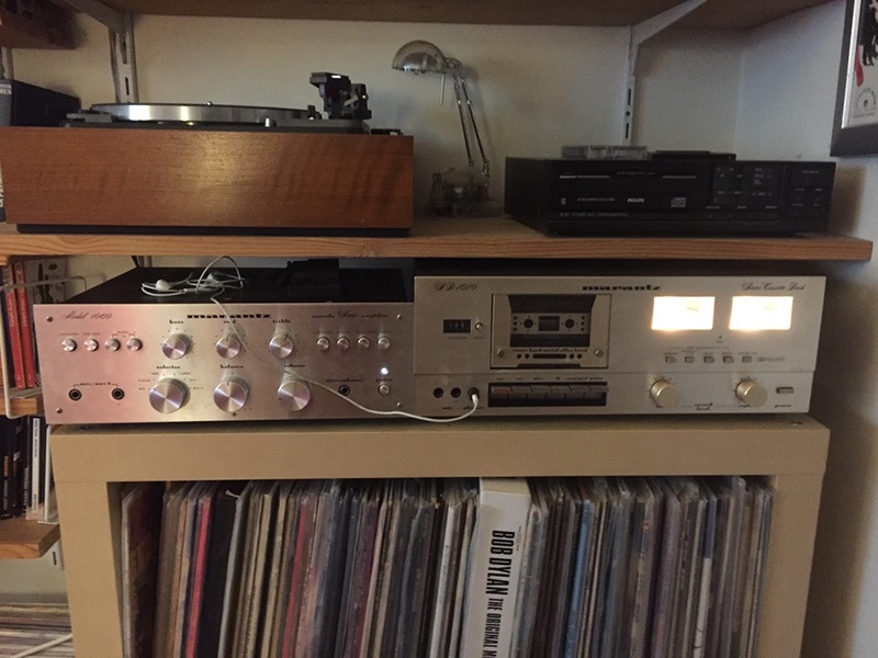

Une fois remonté, nettoyé, (il était bien crasseux!) mon lecteur cassette est apparu en bon état esthétique. Ne restait plus qu'à le brancher en place du Bang & Olufsen présenté dans le forum.
https://www.audiovintage.fr/leforum/vie ... 73181e40d6
L'intérêt de ce genre d'appareil est de réentendre des enregistrements que je n'avais écouté depuis trente ans, époque d'avant le lecteur CD embarqué sur autoradio. Un retour en arrière pas forcément anodin (Plus vintage que le vinyle, la K7!).
Je l'ai déjà dit, je n'ai jamais été très enthousiasmé par les cassettes, n'ayant jamais été du genre à enregistrer les disques empruntés aux copains (je préférais les leur piquer!). Ces enregistrements qui sonorisaient nos voyages en voiture (les cassettes de Souchon par exemple!) se laissent réentendre avec plaisir. Comparant le Bang-Olufsen et le Marantz, (deux appareils de même gamme, je pense) il me semble que le lecteur danois est un peu plus détaillé.
