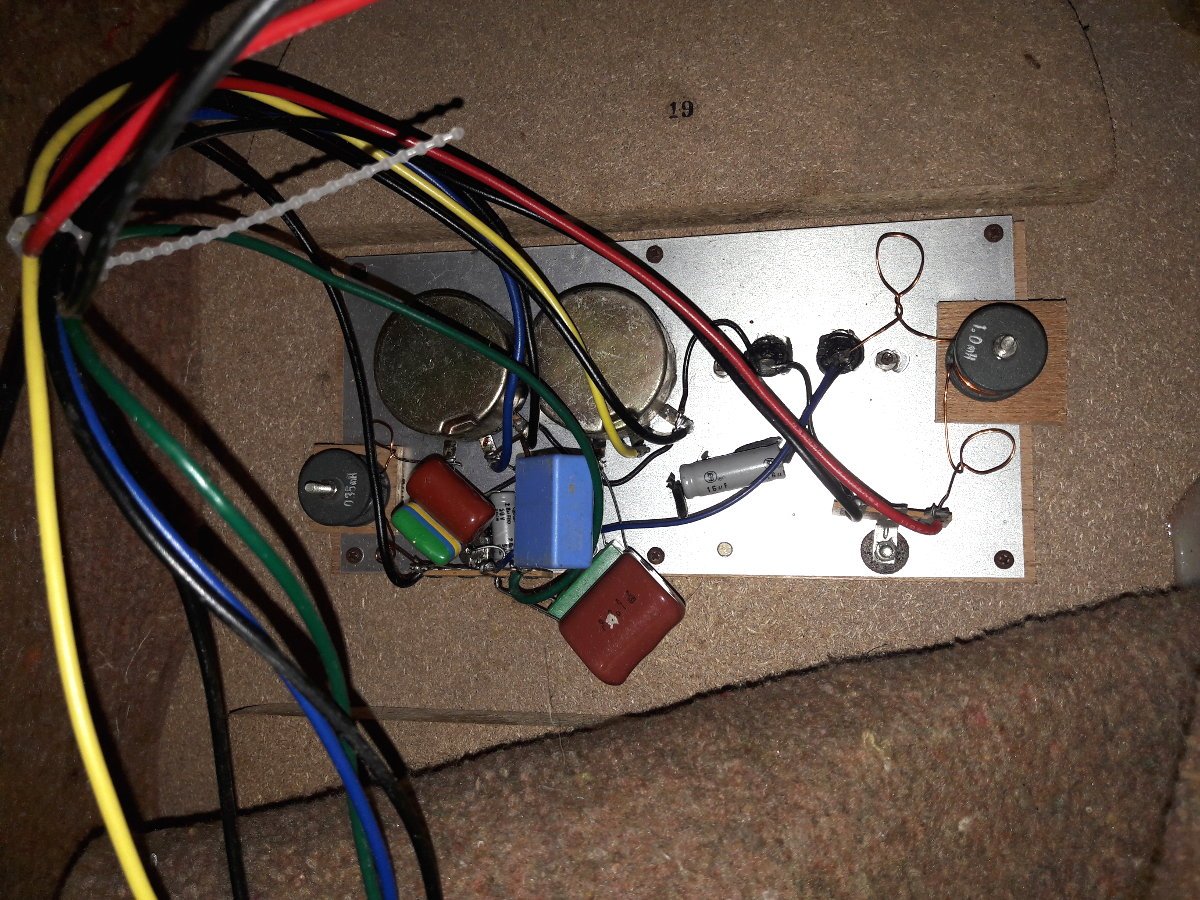

un défaut sur place avec du Mozart
pas de tweeter , rétabli en remuant un des atténuateurs
correct > j'emporte
changé les condos bi-polaires du filtre pour délit de sale gueule
mis des MKP sans prétentions audiophiles de mon stock ( Panasonc, Philips ,ROE )

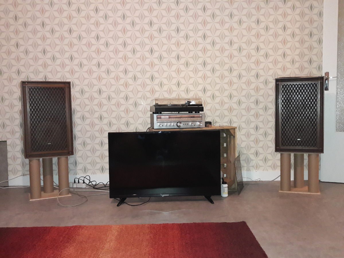

installation en mode " express" posées sur 2 cartons pour les sur élever
avec un receiver Kenwood KR-3010l et une platine Sansui FR-D3
puis 2e confinement
il me manque des meubles pour le salon , çà attendra la fin du confinement
mais déja fait des pieds corrects avec des tubes en carton provenant de boulot ( mandrins de rouleaux de plastique)

certains pourraient se demander quel est ce câble Hp avec une tresse
ce câble n'est pas audiophile
simplement un câble 4x0,34² blindé d'origine industrielle, LappKabell unitronic
2 mètres de câble
pas cherché à mettre mieux
pas question de mettre du fric dans un câble ésotérique :pascompris:
la tresse est raccordée à la masse du Kenwood
une idée m'a traversée l'esprit: mettre une borne de masse sur les SW156 et la raccorder aux saladiers des HP
je les ai eu avec 2x 6m de câble "scindex" 2x0,75²

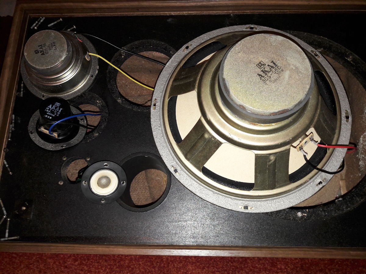

Hp ?
un boomer de 30cm, bobine mobile semblant assez grosse, 44mm ?
un médium clos
un tweeter à compression
un 2e tweeter à cône blanc
j'ai des doutes sur la pertinence d'avoir installé ce tweeter à côté du tweeter à compression

Pour le câble HP, je doute que le branchement du blindage du câble apporte quoi que ce soit, il se suffit à lui même sans être connecté en protégeant le câble des interférences extérieures.
J'ai utilisé un câble similaire une fois, je recevais distinctement des voix dans mes enceintes (le jour, la nuit) alors que la chaine était hors tension.
Après une petite enquête ça venait d'un radioamateur proche de chez moi (en plein Paris), son antenne était sur l'immeuble d'à coté.
J'ai changé les câbles par des blindés, plus rien.
