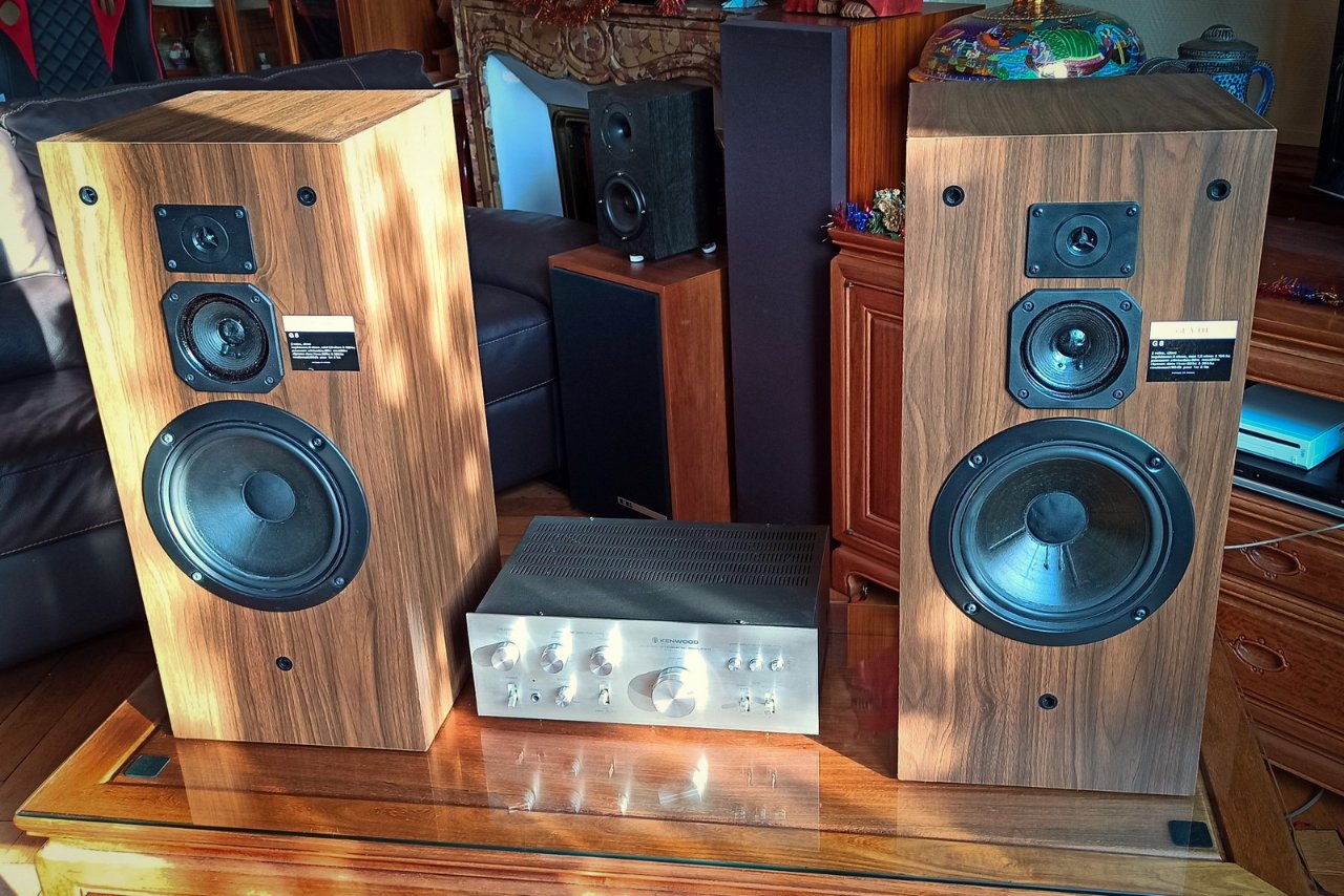

Au niveau de la qualité de l'écoute :
- le son est très propre, net.
- le tweeter sans doute un peu en avant par rapport au médium
- les basses très nettes. Comme sur la plupart des enceintes closes que j'ai pu écouter : enceintes closes = basses plus nettes, mais moins de basses (je n'ai pas dit qui descendent moins en fréquence) et enceintes BR = plus de basses, mais moins nettes.
Au final, le son est propre. Mais quand même nécessité d'utiliser un equaliseur. Au niveau des enceintes closes, je n'ai pas encore trouvé l'égal de ces vieilles enceintes allemandes des années 70 - début 80, mais j'attends de voir ! (ou plutôt d'écouter !)

Lifting des enceintes, avec tissu de chez Akustikstoff comme d'habitude.

J'ai repeint l'entourage du boomer Siare en noir (car un des HP avait un entourage blanc) et changé l'amortissant d'origine pour de la laine de verre.
Je vais essayer de changer les médium (IIT) par des HP de même modèle car ils n'ont pas très bien vieilli...

Depuis les dernières photos, j'ai changé les médiums qui étaient un peu fatigués (par les mêmes modèles ITT).
Une chose cependant à laquelle je n'arrive pas à me faire, c'est le motif bois du revêtement PVC du dessus de la caisse qui est posé dans le "mauvais sens"...
