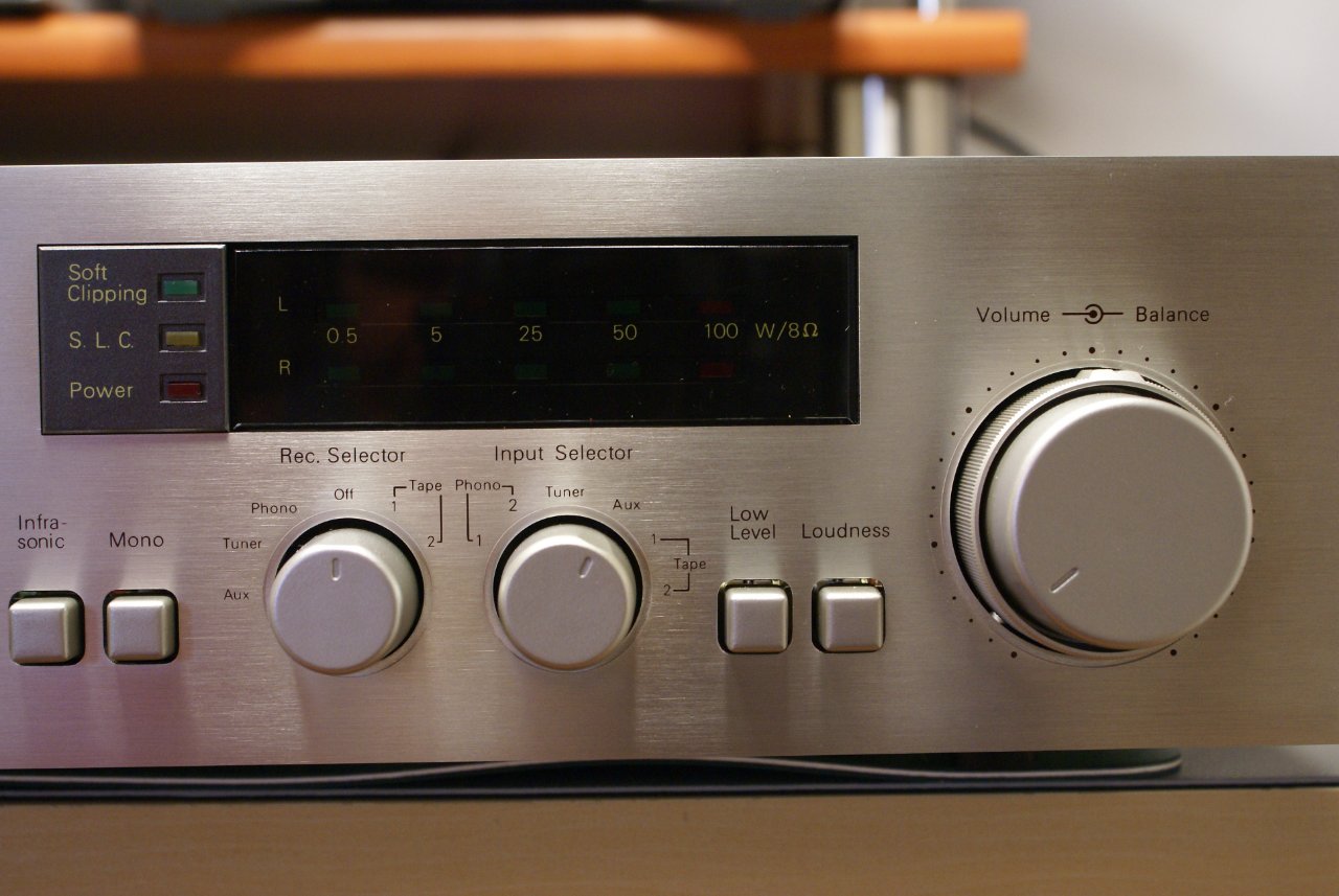

Je vous présente un ampli NAD le "3140" avec facade en aluminium, il s'agit de la version musclée du 3020 avec deux transformateurs d'alimentation. Le couple 2N3055 - MJ2955 est ici remplacé par des MJ15003 - MJ15004.
Avec une petite innovation le "SLC" pour compenser les câbles HP de faible section. On peut également noter la présence d'un sélecteur d'enregistrement indépendamment de la source.

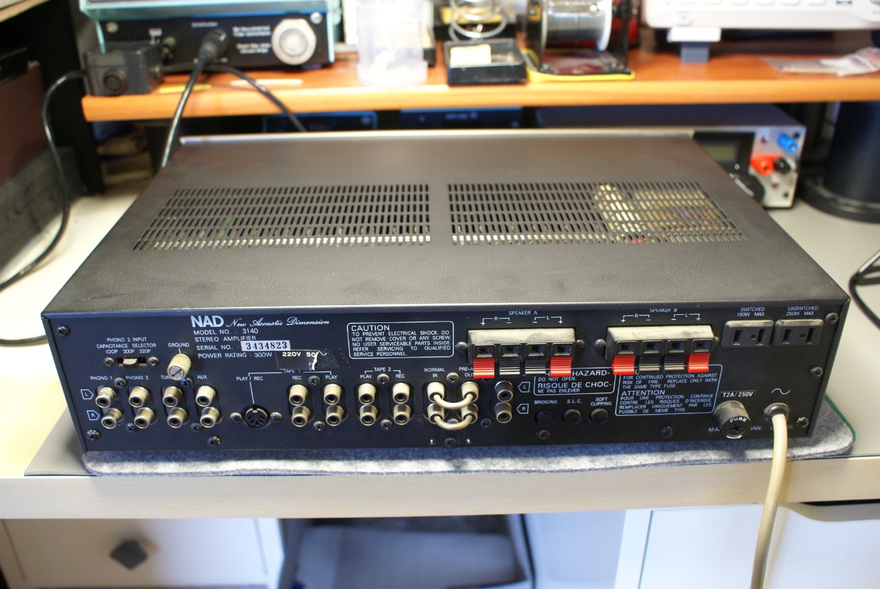

Au chapitre des moins :
- un bornier à pince pour deux paires d'enceintes.
- tous les composants implantés n'importent comment (comme s'ils étaient tombés du ciel !), résistances de puissances plaquées sur le pcb.
- sur la quatrième photo, vous pourrez noter les condensateurs soudé côté pistes signifiant des compensations de dernière minute.

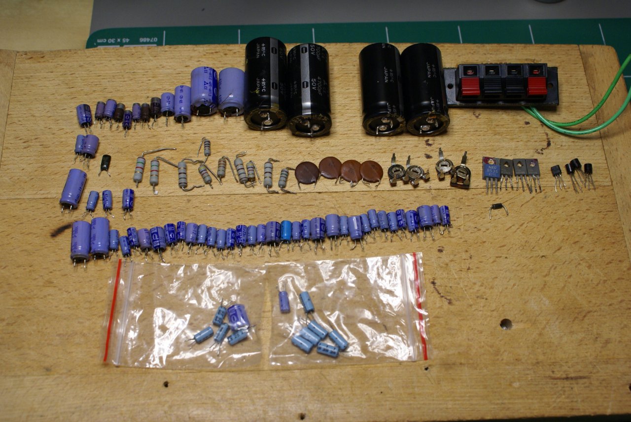

La bonne nouvelle,cet appareil n'est pas en panne, mais souffre de certaines négligences du fabricant surtout sur l'étage de régulation qui chauffe beaucoup et qui m'a posé beaucoup de soucis pour le ramener dans un fonctionnement plus sûr. Tous les condensateurs électro-chimiques seront changés, les résistances de 2W changées par des 3W et certains transistors seront remontés avec des petits radiateurs.
Les transformateurs auront leurs enroulements primaire passés en 240V.

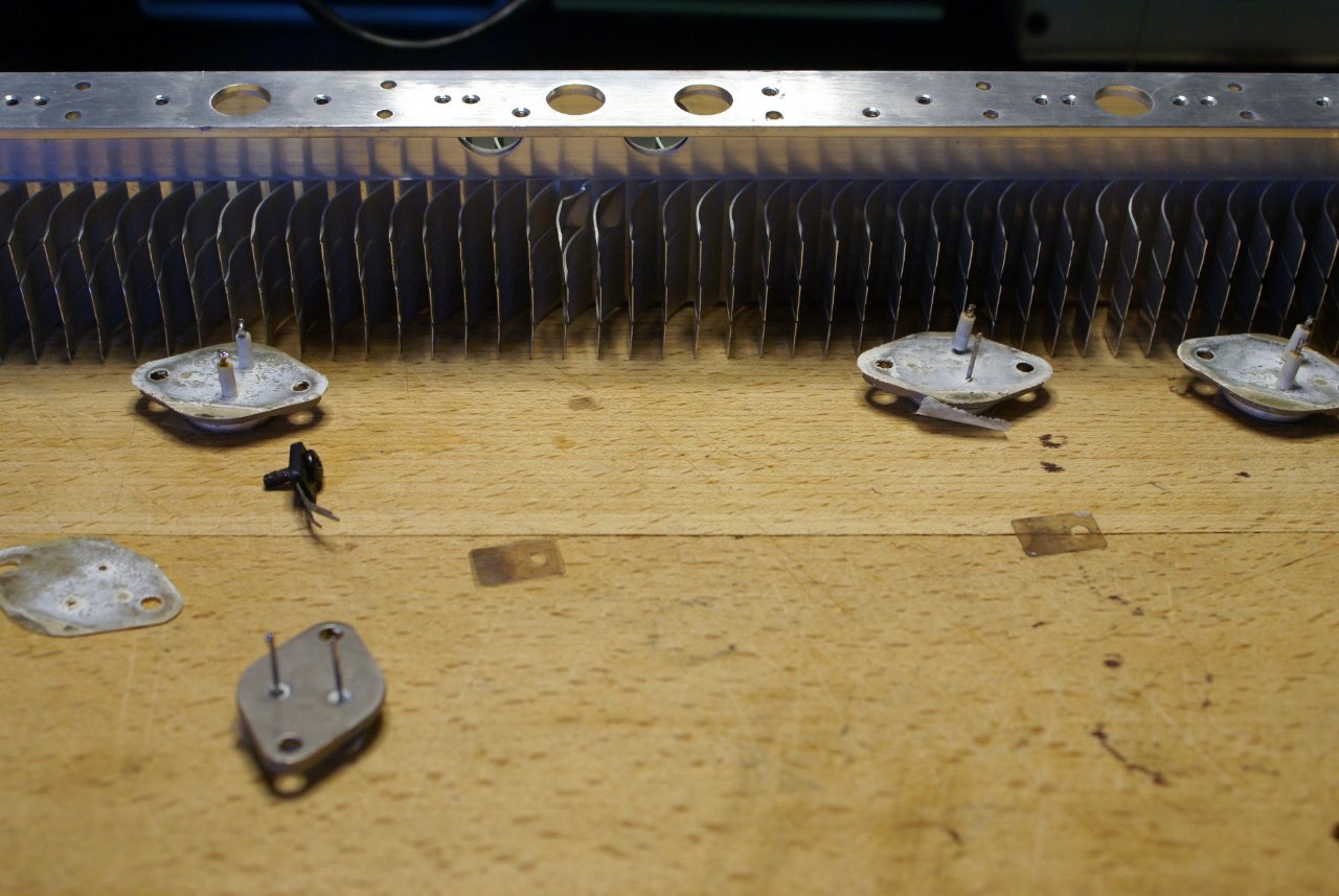

Démontage du radiateur avec échange des micas

Les composants changés :
