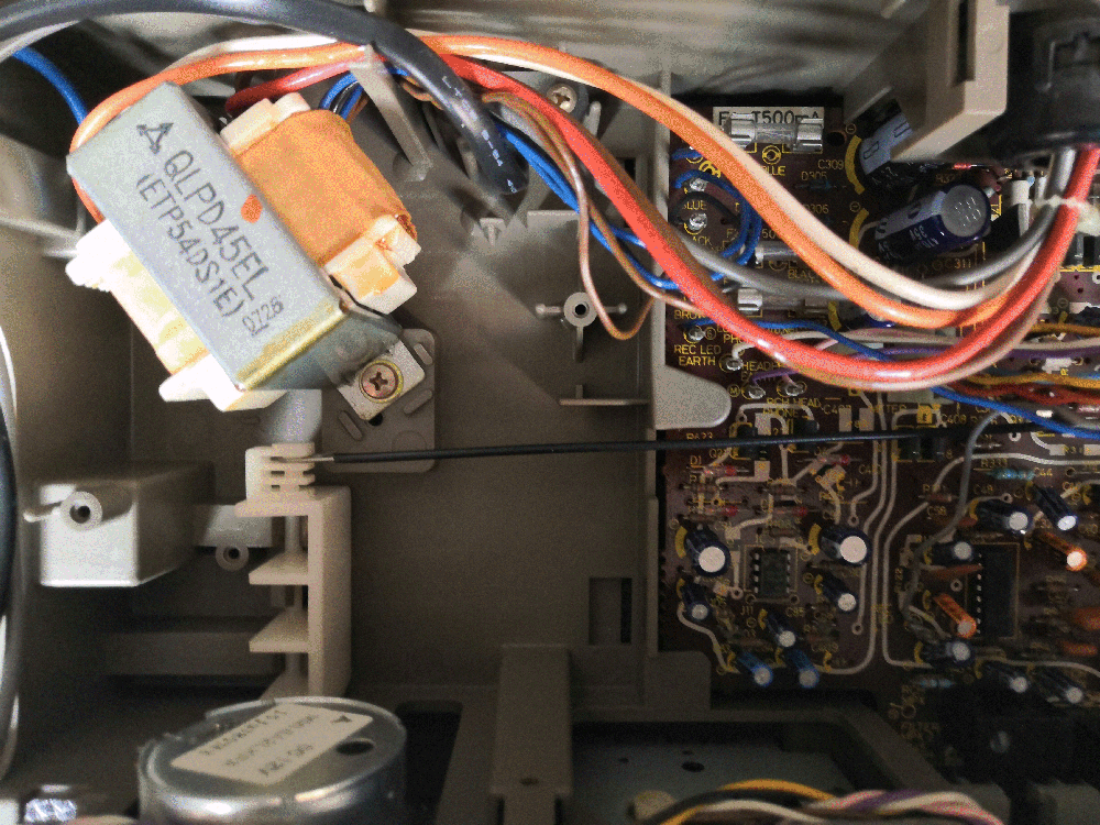

Récemment au bout d'un certain temps (à chaud), l'appareil génère un bourdonnement qui couvre le son. Ce matin je l'ai démonté et ai trouvé un condensateur chimique HS dans la partie alimentation, j'en ai profité pour remplacer tous ceux de cette partie par des neufs.
L'appareil fonctionne à nouveau, mais le défaut est réapparu au bout d'une trentaine de minutes sur une seule voie. Je pousserai plus loin mes investigations demain.

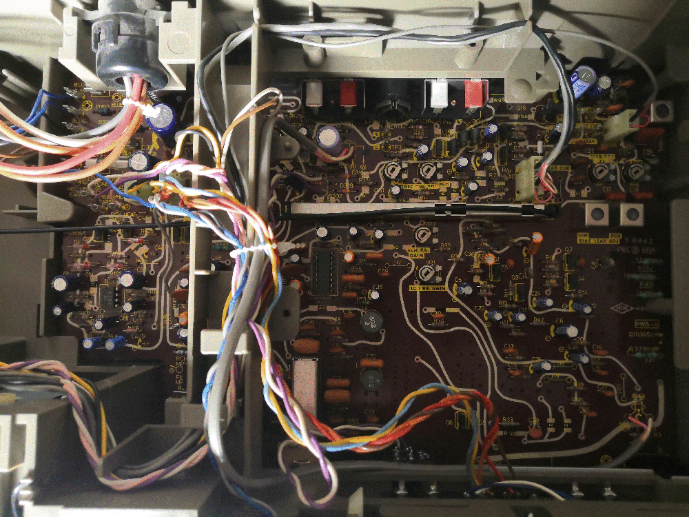

Dimanche, j'ai à nouveau démonté le lecteur, pulvérisé du nettoyant contact sur les résistances variables et le sélecteur de bandes pensant à un faux contact au niveau de celui-ci.
Le défaut est réapparu (voie de gauche uniquement) après environ une heure d'utilisation. Plus tard en soirée, j'ai passé l'alimentation en 240 volts, je ferai de nouvelles vérifications le week-end prochain.

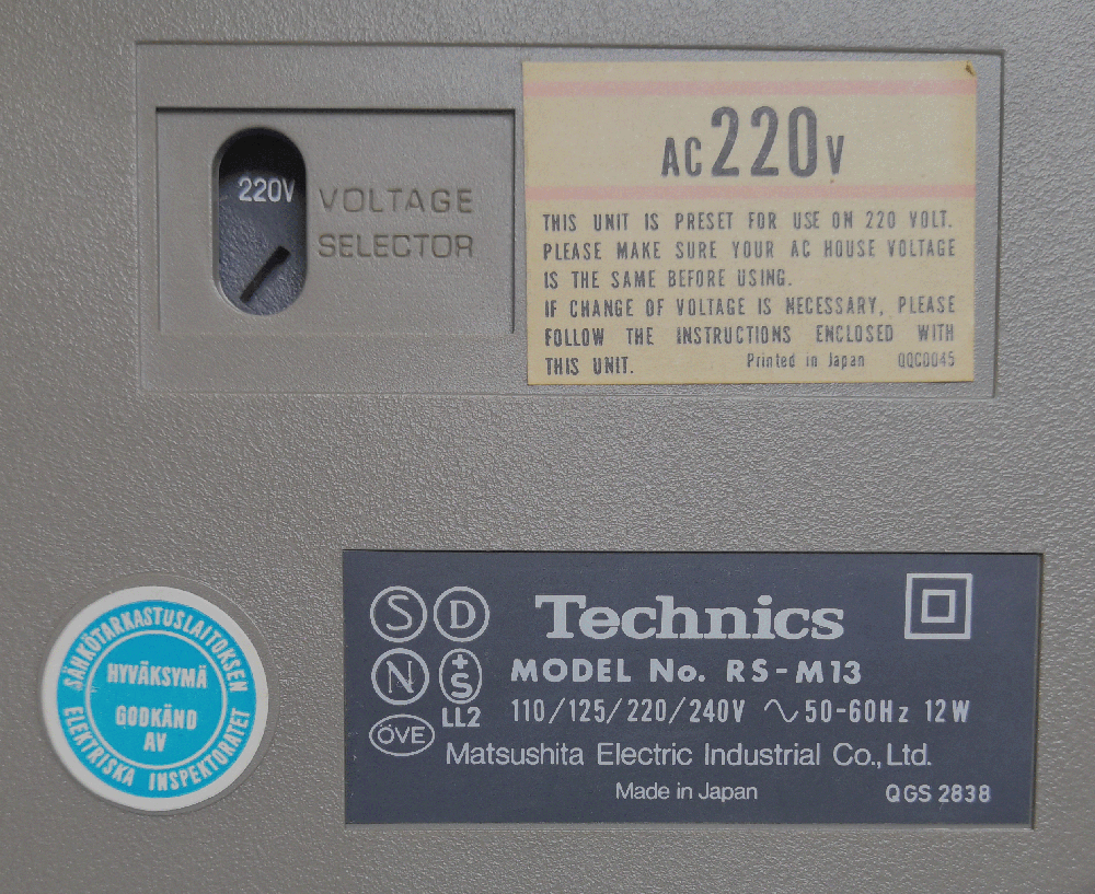

ou bien le fait que j'ai passé la tension de 220 à 240 volts ? Comme, j'ai encore pas mal d'autres bandes à lire puis à numériser, je verrai si le problème reste présent ou non.

Finalement, le défaut est réapparu lors d'une nouvelle utilisation. Mais cette fois, j'ai bien identifié ce qui posait problème, il s'agissait d'un faux contact au niveau de la grande tirette qui commande la position lecture/enregistrement.
Après avoir pulvérisé du nettoyant contact, tout fonctionne à présent parfaitement. Si cela peut servir à d'autres...
